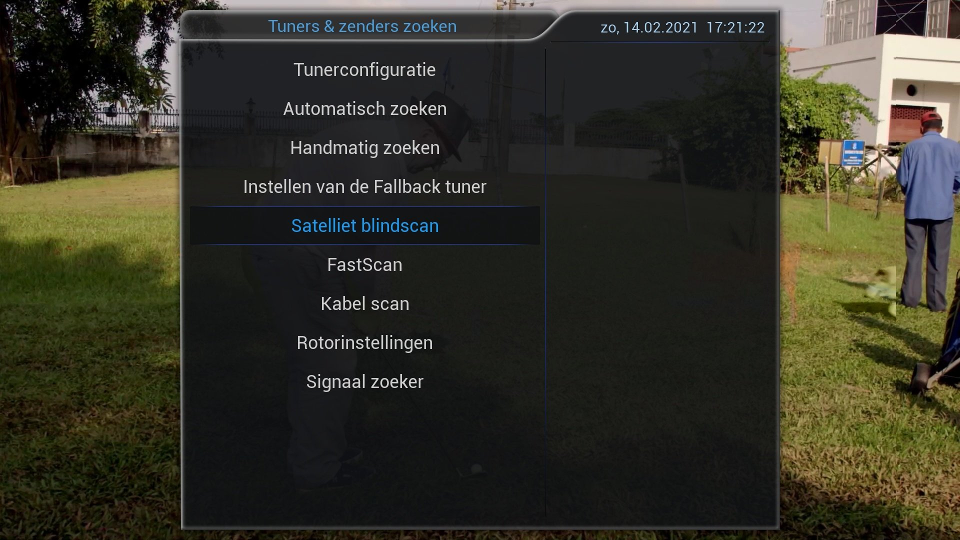

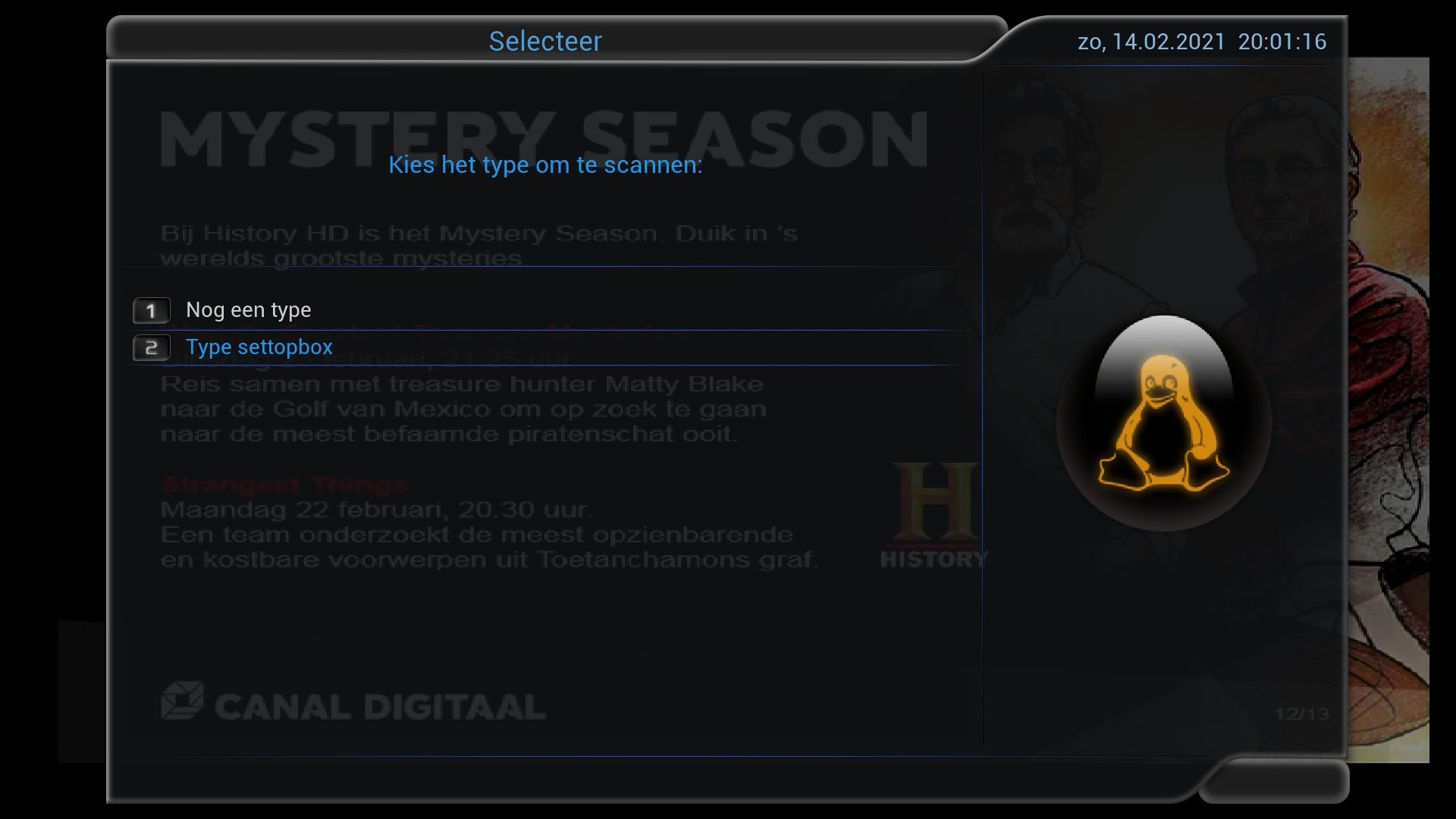

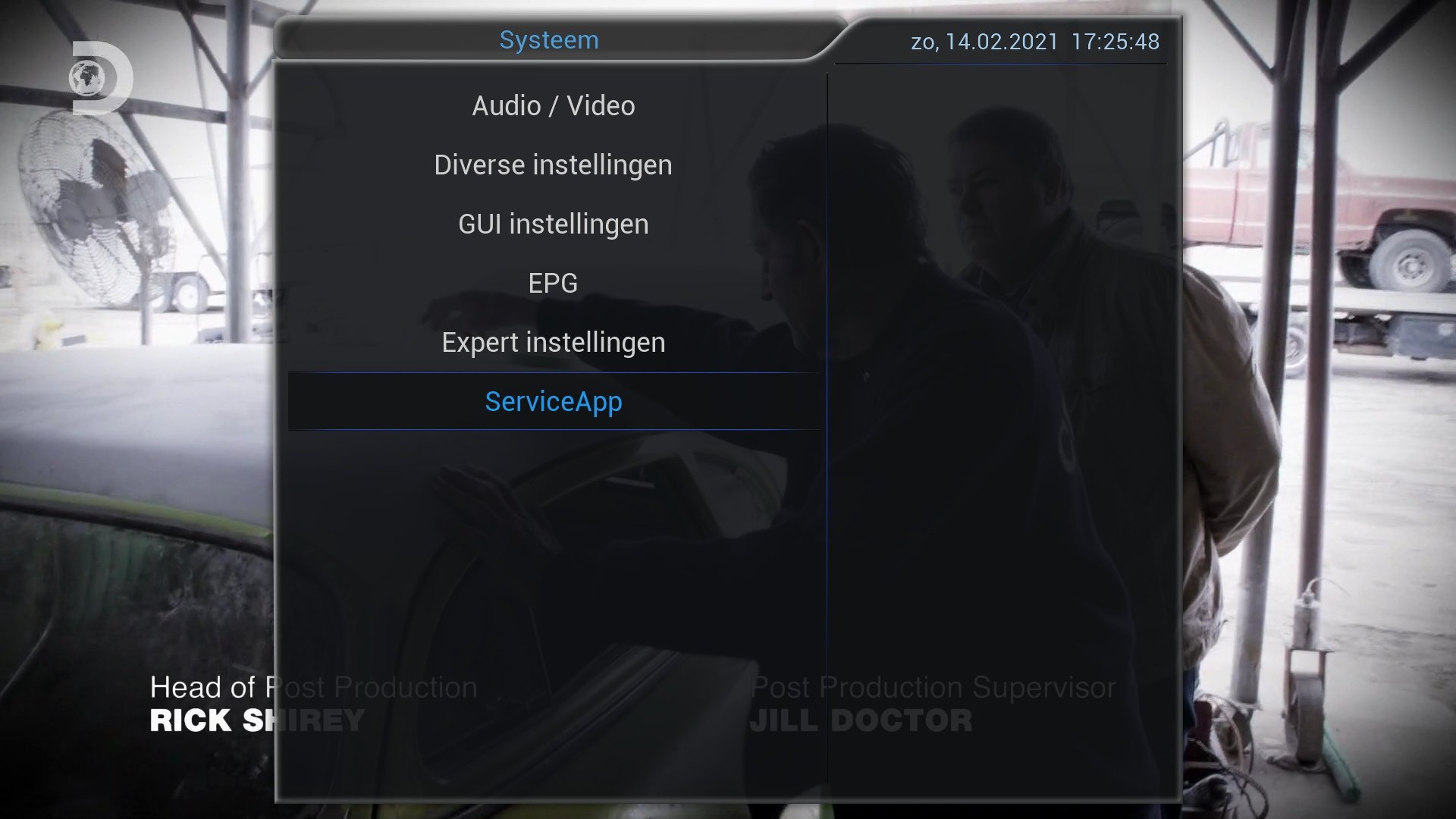

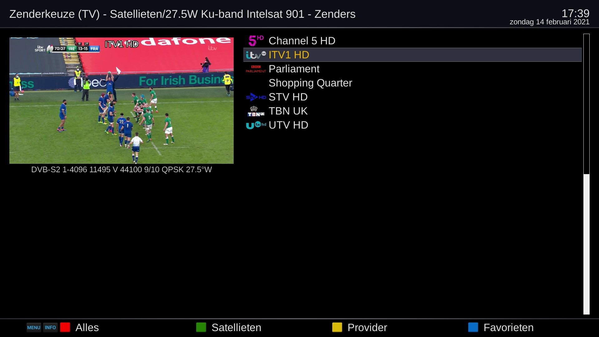

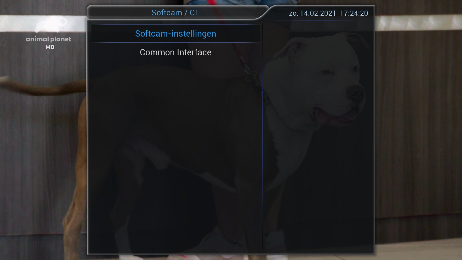

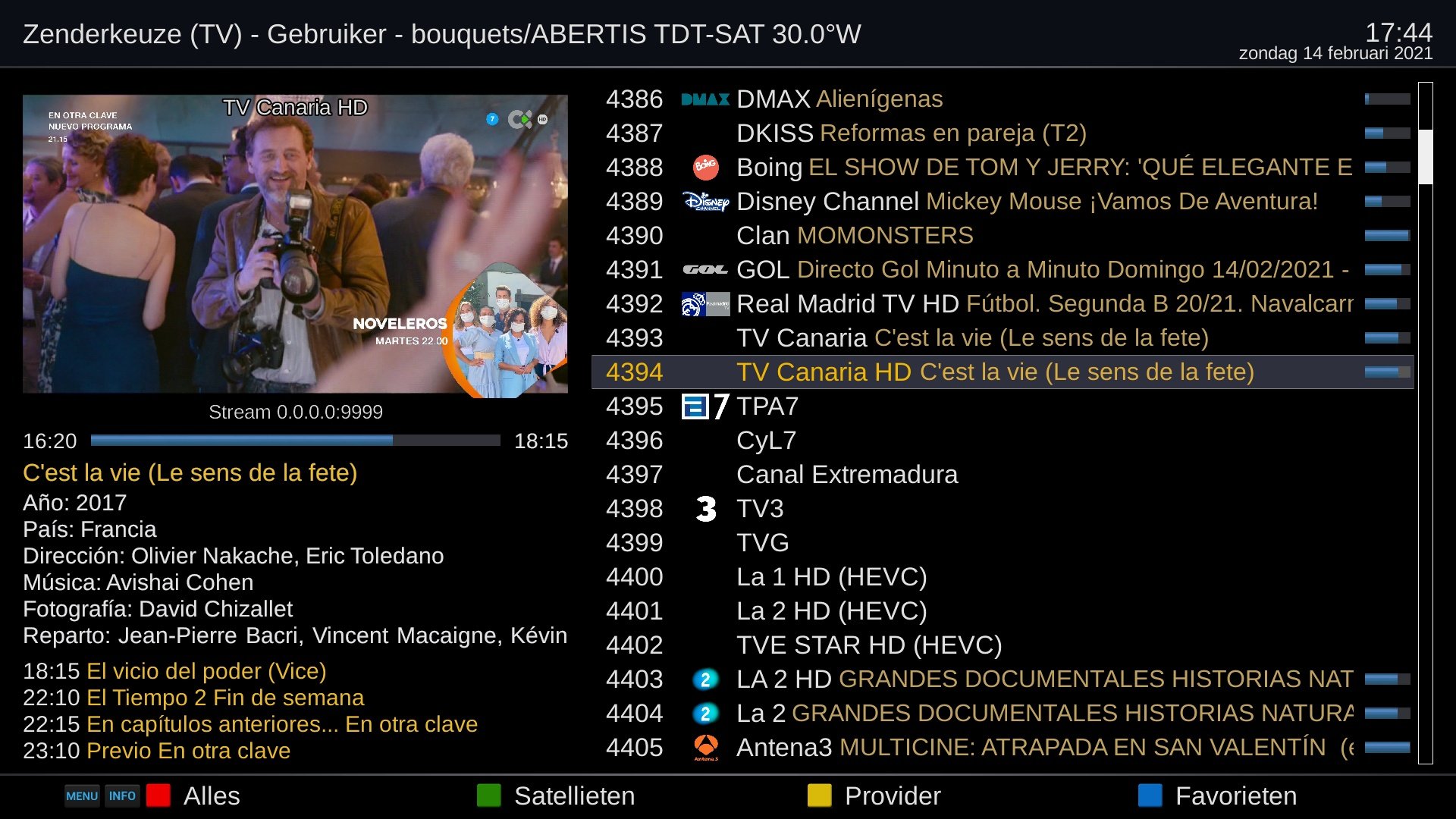

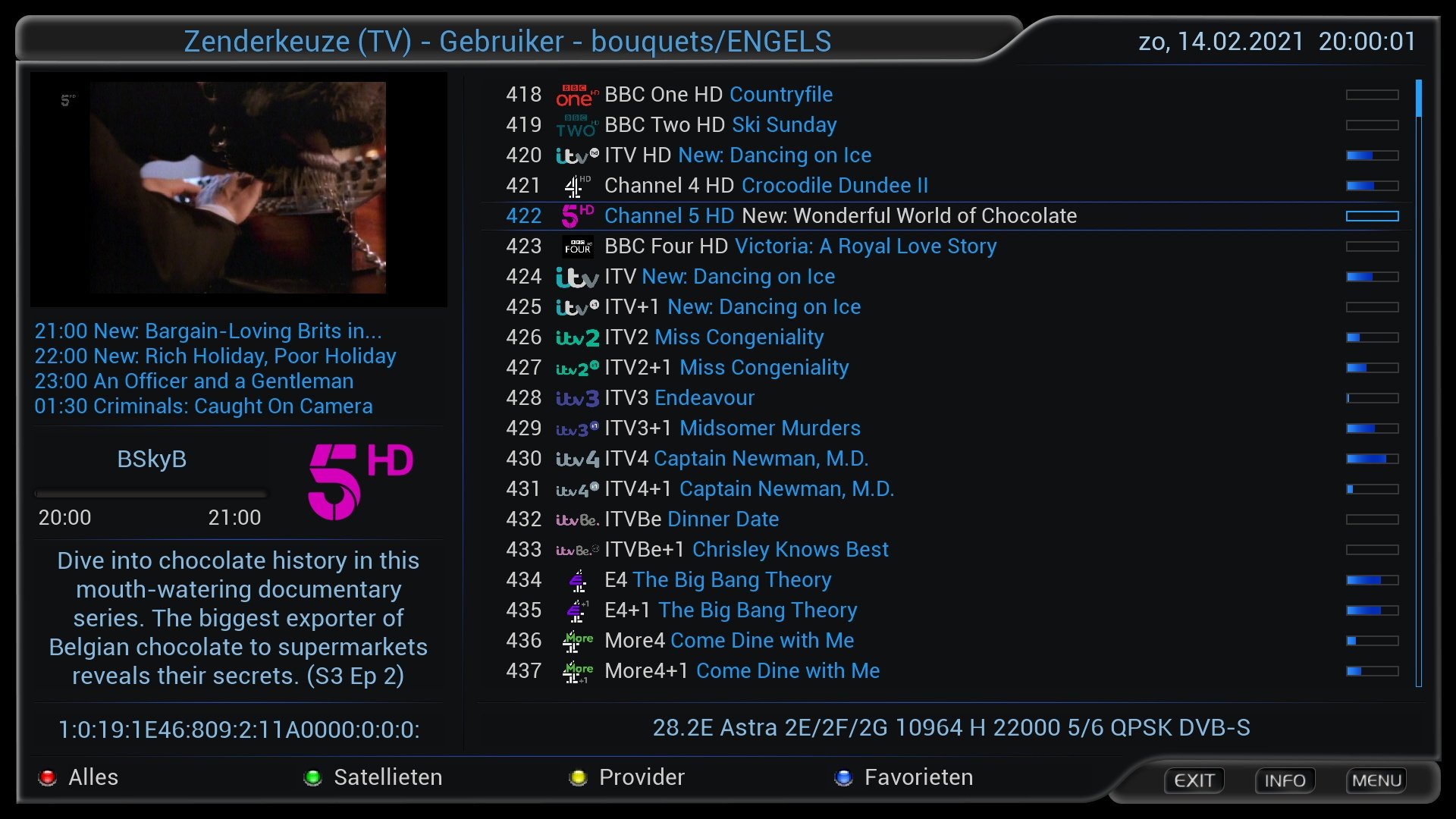

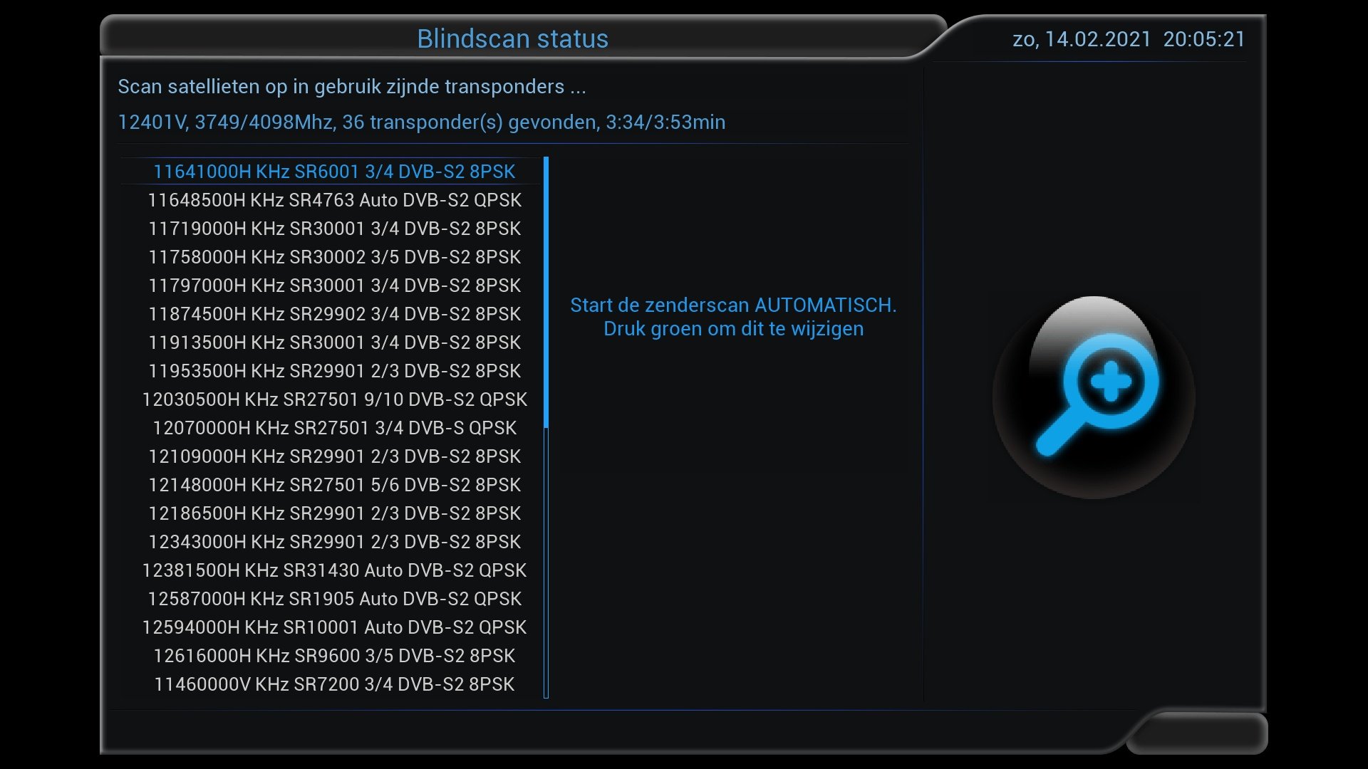

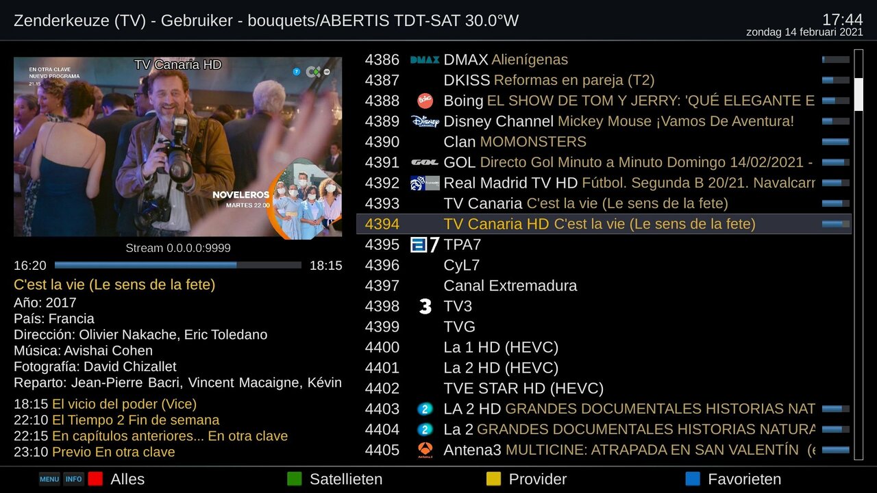

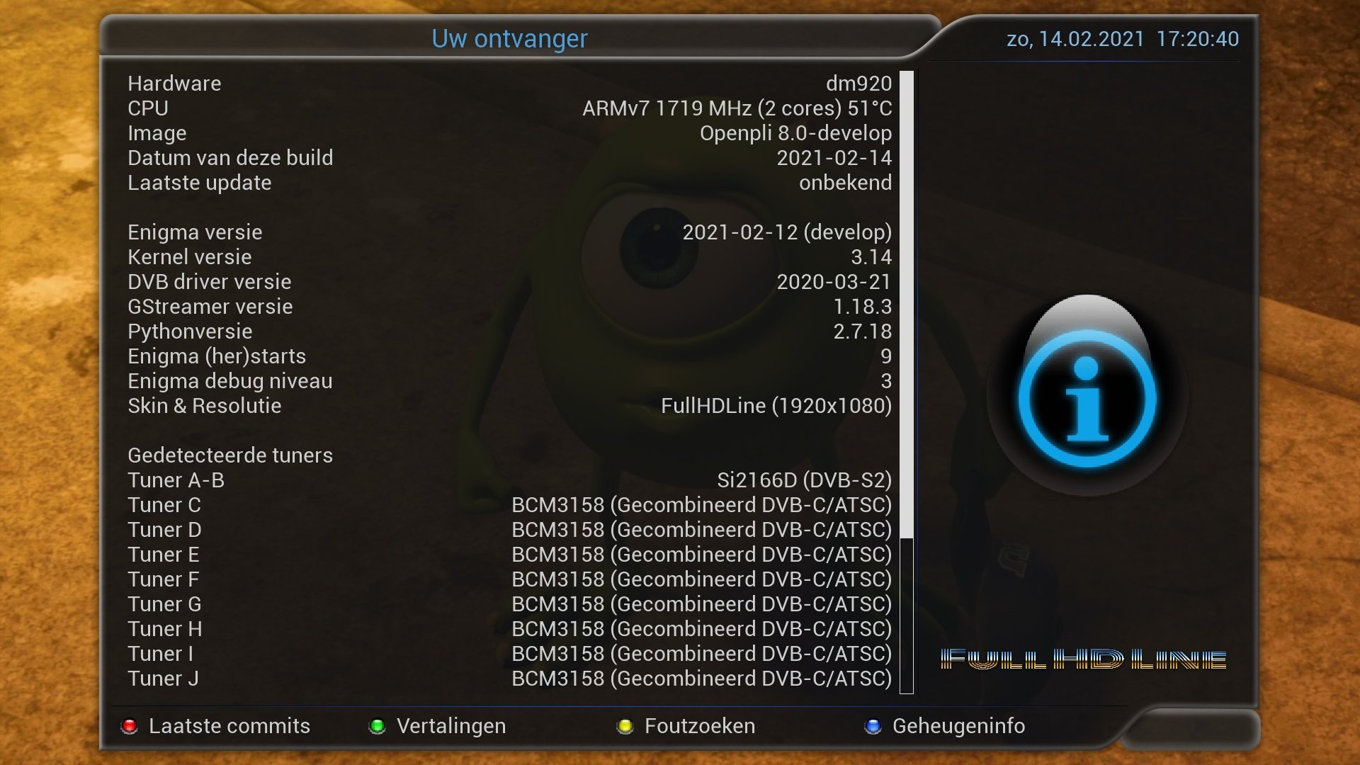

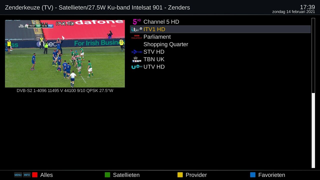

DM920: build 14/02/2021 based on PLi8 - develop test image dm920
- softcams: CCcam, oscam-emu 11684, oscam 11684
- abertis 30.0°W, BBC 27.5°W, ...
- webstreams, serviceapp, streamlink
- cablescan, fastscan, blindscan
dm920 image download link
! dit is geen officiële openPLi image, is er niet voor dm920 !  Het is een hobby image uit de openPLi develop branch !
Image werkt ook in het flash geheugen van de box, maar aan te is om image in multiboot te testen.
Graag feedback i.v.m. werking image.

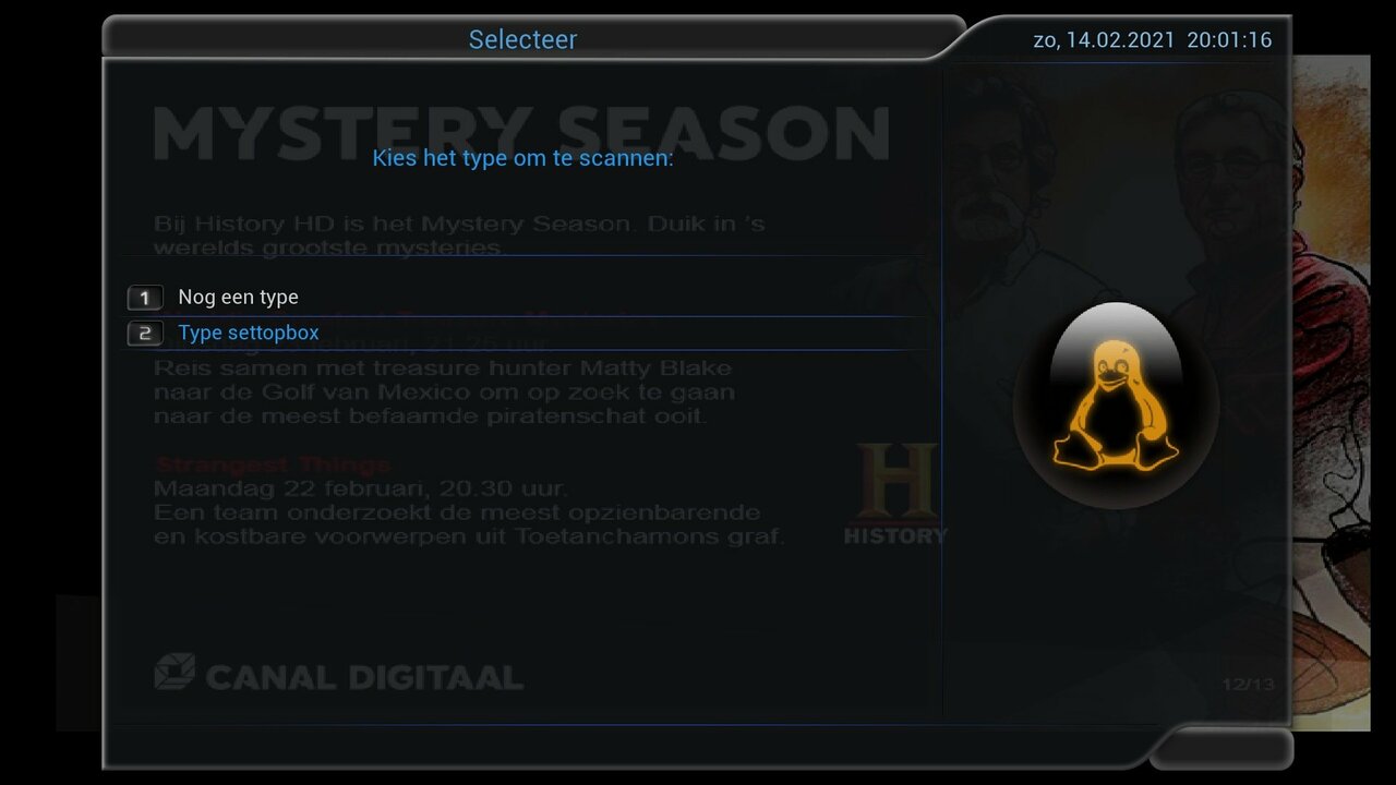

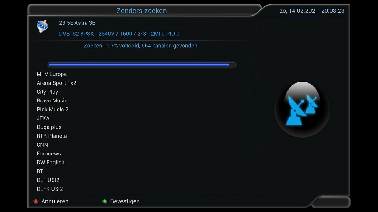

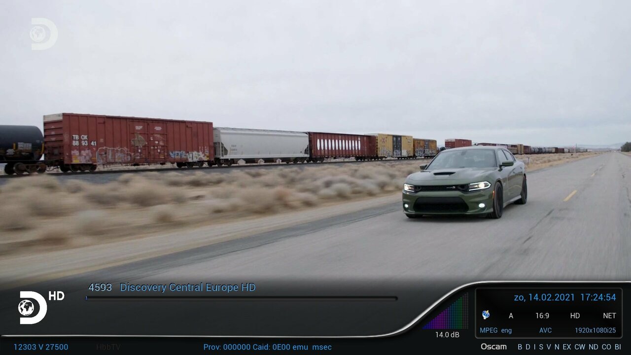

more screenshots:
Spoiler

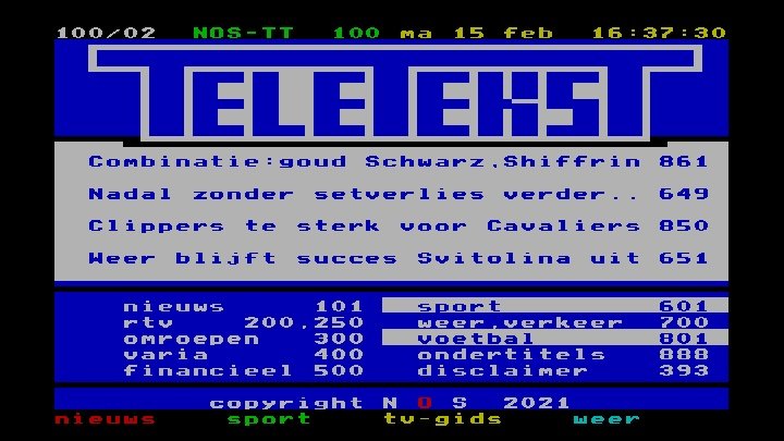

In dat image zit ook nog een bug heb ik gemerkt. Wanneer je teletekst oproept, reboot de box.
Bij mijn eerder  geplaatste image werkt teletekst wel.

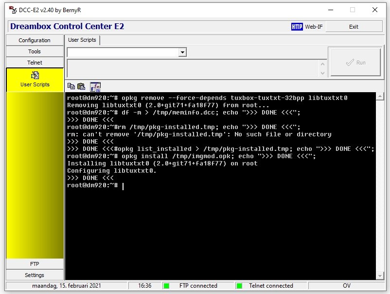

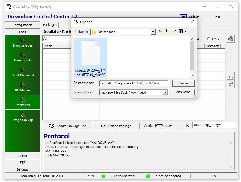

Nu dat het display probleempje is opgelost, heb ik ook naar het teletext probleempje gekeken.
Dat kan je oplossen door een andere libtuxtxt0 te installeren.

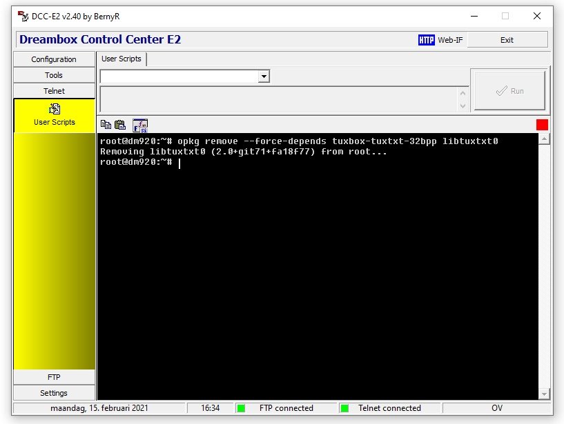

- eerst de oude verwijderen met telnet command:
opkg remove --force-depends tuxbox-tuxtxt-32bpp libtuxtxt0
- daarna dit ipk bestand installeren (zip uitpakken)
libtuxtxt0_2.0+git71+fa18f77-r0_dm920.zip
- na het installeren enigma herstarten:
nu zou teletekst weer moeten werken
- optioneel kan je ervoor zorgen dat het bestand niet meer overgeschreven zal worden,  dit met telnet command:
opkg flag hold libtuxtxt0
