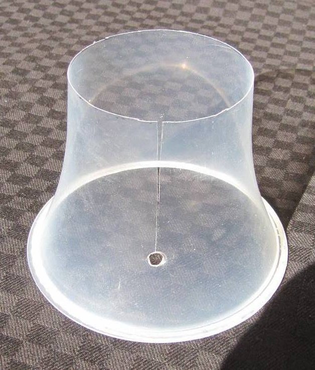

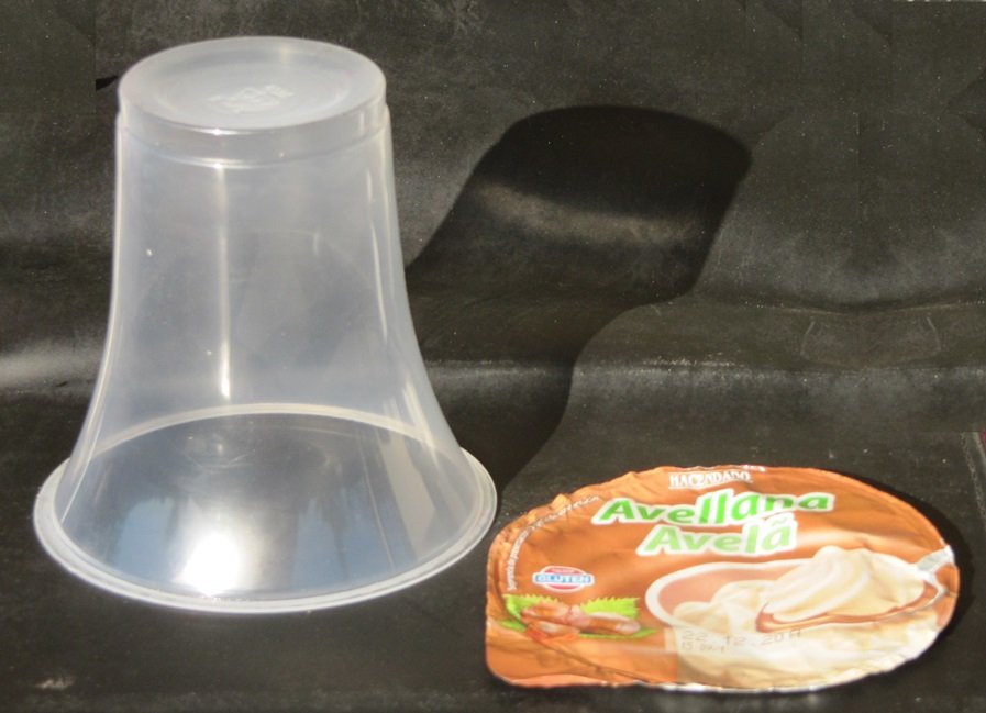

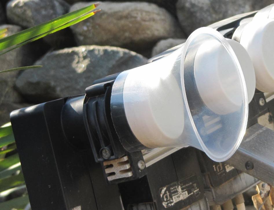

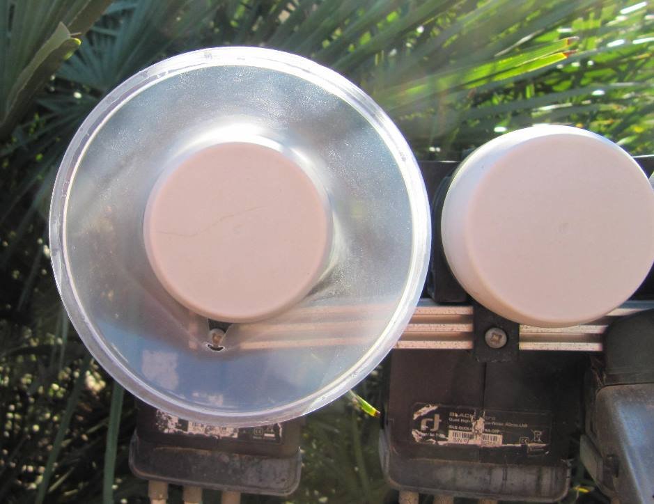

Sprietje Geplaatst: 23 november 2020 Geplaatst: 23 november 2020 (aangepast) Beste Denisdaf Toevallig had mijn vrouw gisteren na het eten een toetje na. Het zat in een leuk bekertje dat uitstekend te gebruiken was als regenkapje voor een lnb. De eerste foto is van de beker met de aluminium afdekking. Dit toetje is gekocht bij de grootste supermarktketen in Spanje. Ik heb de bodem er op 25mm hoogte afgesneden, en met de gaatjestang een gaatje er in geknipt en toen met de schaar vanaf de achterzijde ingeknipt. Dat ronde gaatje moet je er zeker in maken anders scheurt het plastic zo verder in als er enige kracht op komt. Het kapje gaat nu strak over de kop van de lnb en ik hoef het niet eens rond de kop vast te zetten met een dun ijzerdraadje of een tie wrap. Zo maak je dus in een paar minuten een gratis regenkapje dat de voorzijde van de lnb veel beter droog houdt dan het kapje wat jij liet zien op 14 nov. wat ik te kort vind maar ook een plastic kraag heeft die onder de lnb-klem moet zitten en dat lijkt me stik onhandig àls je de lnb-klem al over die kraag krijgt. 23 november 2020 aangepast door Sprietje

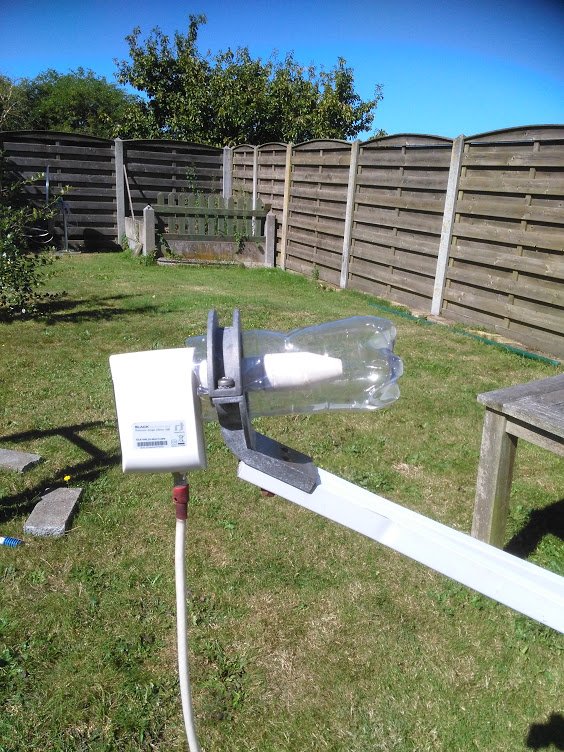

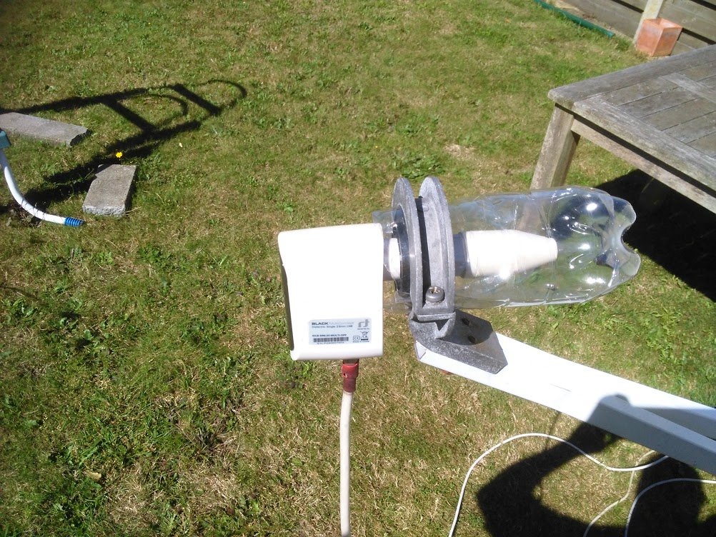

grondstof Geplaatst: 23 november 2020 Geplaatst: 23 november 2020 Is net zoiets als mijn plastic bekertje al heb ik daar het onderste deel van weggelaten omdat er van onderaf toch geen regen in komt. Ik heb het met een stukje tape rond de kop vast gezet.

Denisdaf Geplaatst: 23 november 2020 Auteur Geplaatst: 23 november 2020 43 minuten geleden, Sprietje zei: Beste Denisdaf Toevallig had mijn vrouw gisteren na het eten een toetje na. Het zat in een leuk bekertje dat uitstekend te gebruiken was als regenkapje voor een lnb. De eerste foto is van de beker met de aluminium afdekking. Dit toetje is gekocht bij de grootste supermarktketen in Spanje. Ik heb de bodem er op 25mm hoogte afgesneden, en met de gaatjestang een gaatje er in geknipt en toen met de schaar vanaf de achterzijde ingeknipt. Dat ronde gaatje moet je er zeker in maken anders scheurt het plastic zo verder in als er enige kracht op komt. Het kapje gaat nu strak over de kop van de lnb en ik hoef het niet eens rond de kop vast te zetten met een dun ijzerdraadje of een tie wrap. Zo maak je dus in een paar minuten een gratis regenkapje dat de voorzijde van de lnb veel beter droog houdt dan het kapje wat jij liet zien op 14 nov. wat ik te kort vind maar ook een plastic kraag heeft die onder de lnb-klem moet zitten en dat lijkt me stik onhandig àls je de lnb-klem al over die kraag krijgt. Ik zoek het merk ( wat jij gelukkig ) " niet" vernoemde op en ga eens kijken waar ik het hier in de supermarkt(en) kan vinden. Of misschien onder een andere merknaam. Stevig bedankt. Zojuist, smetje limb.BE zei: zo kan het ook en werkt prima Met de bodem van de fles er nog aan? Iemand soms een mount voor een Channelmaster 120 op overschot. Ik wil namelijk mijn voordien beweegbare 120 channelmaster vast opstellen. Om zowel qua uitzicht, maar ook qua gewicht niet met die beweegbare dingen te zitten, dus op zoek naar een mount.
smetje limb.BE Geplaatst: 23 november 2020 Geplaatst: 23 november 2020 1 minuut geleden, Denisdaf zei: Ik zoek het merk ( wat jij gelukkig ) " niet" vernoemde op en ga eens kijken waar ik het hier in de supermarkt(en) kan vinden. Of misschien onder een andere merknaam. Stevig bedankt. Met de bodem van de fles er nog aan? ja gewoon een fles spa of dergelijke kop eraf en monteer hem volledig over de lnb 1 Db. 900UHD 2X. 4x twin lnb 1x bosat 1.50m .Dreambox 7020hd v2 . Dreambox 800 Db 8000 1x. Db 800se Db 2X 500HD Sab unix triple 2x. Xsarius Galaxy 4K. Gigablue trio. Gigablue Quad Plus. Zgemma H7 Cabel en Sat Samsung UE65MU7070 4K Ultra HD Smart LED Samsung UE46F6650SSXXN led 1x LG 60"lb 870v
Sprietje Geplaatst: 23 november 2020 Geplaatst: 23 november 2020 20 minuten geleden, grondstof zei: Is net zoiets als mijn plastic bekertje al heb ik daar het onderste deel van weggelaten omdat er van onderaf toch geen regen in komt. Ik heb het met een stukje tape rond de kop vast gezet. Als ik de onderzijde weg haal, wordt het kapje een stuk gammeler. Nu is het een behoorlijk stevig geheel. 1

smetje limb.BE Geplaatst: 24 november 2020 Geplaatst: 24 november 2020 1 uur terug, Tonskidutch zei: en werkt dat? wat is de theorie achter deze plastic, pet flessen (zonder wikipedia erbij te slepen) ? wordt het HF signaal meer gebundeld , meer verstrooid ten opzichte van de standaard LNB met zijn weerbestendige omhulling? Ik heb er geen storingen met gehad.. met een test toen met de tuin slang Db. 900UHD 2X. 4x twin lnb 1x bosat 1.50m .Dreambox 7020hd v2 . Dreambox 800 Db 8000 1x. Db 800se Db 2X 500HD Sab unix triple 2x. Xsarius Galaxy 4K. Gigablue trio. Gigablue Quad Plus. Zgemma H7 Cabel en Sat Samsung UE65MU7070 4K Ultra HD Smart LED Samsung UE46F6650SSXXN led 1x LG 60"lb 870v
