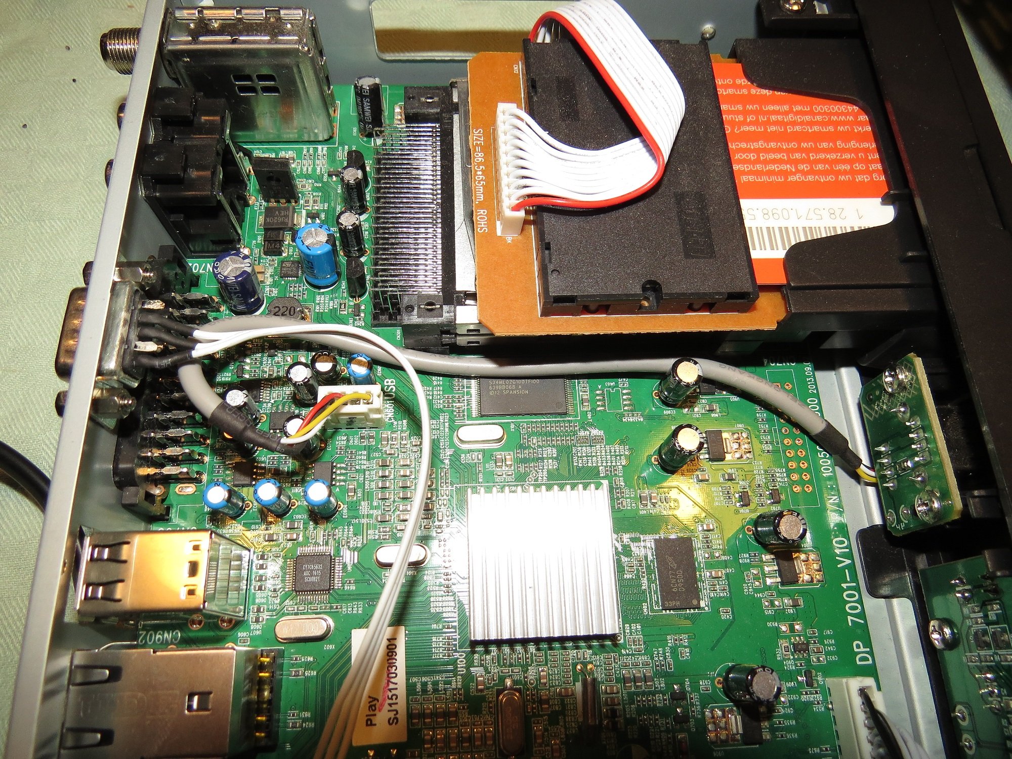

Ik ken je ontvanger niet. Maar als ik dit soort verschijnselen lees, denk ik terug aan mijn XSAT die dit ook deed, vanwege een defecte/verlopen condensator.
Ik vind op het web niet zo gauw een hit voor dit verschijnsel bij de Rebox 4220, helaas.
Heb je 'm al eens open gemaakt, en gekeken of er condensatoren bol staan? Of dat je de interne voedingsspanningen kunt meten/controleren?

Ik heb hem opengeschroefd en alle condensatoren zien er perfect uit, Wel 2 tegen elkaar die heb ik beetje uit elkaar geduwd...nu maar weer afwachten.

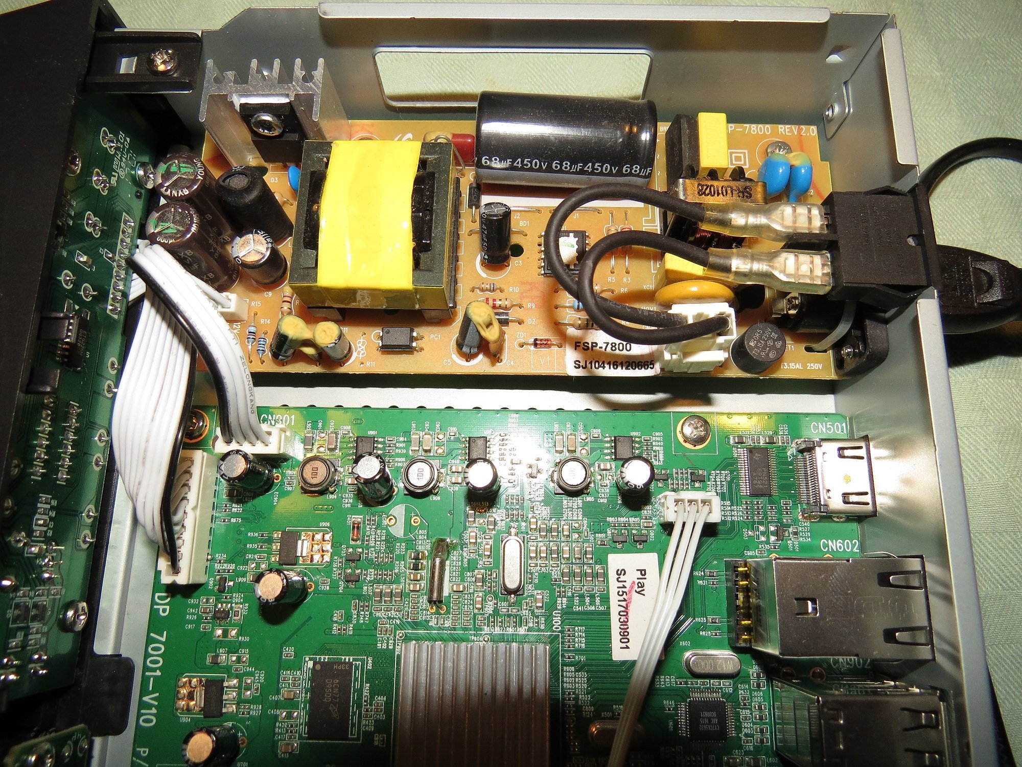

De Rebox RE-4420 is op dit moment tussen de 4 en 6 jaar oud en geeft eigenlijk nooit problemen op hardwaregebied. Op de foto zien de bedoelde elco's er dan ook prima uit.
De loader is de laatste versie. Er is één oudere versie qua versienummer (8.05), maar dat is precies dezelfde, omdat de fabrikant na een tijdje de loaderversies heeft omgenummerd. Bovendien heeft de loader helemaal niets te maken met problemen die tijdens bedrijf optreden; hij moet alleen een Linux-kernel opstarten, die vervolgs de software opstart die je als gebruiker ziet. Tegen die tijd heeft de loader allang zijn werk gedaan en staat op de zijlijn te niksen. Verder heeft een loader-update aleen maar zin bij opstartproblemen, en heeft altijd het niet te onderschatten risico dat de ontvanger verandert in een papiergewicht. Gewoon niet doen dus. Een loader update gaat bij alle Reboxen met een .ird updatebestand op een USB-stick en de channel-up methodiek (zie elders in dit forum).

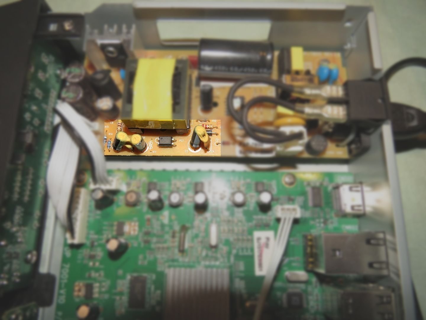

Volgens mijn beperkte kennis zijn de elco's in de afbeelding defect. Een bekend fenomeen dat ook veel bij computer-moederborden voorkomt: leeggelopen elco's doordat elco's van mindere kwaliteit zijn gebruikt.
