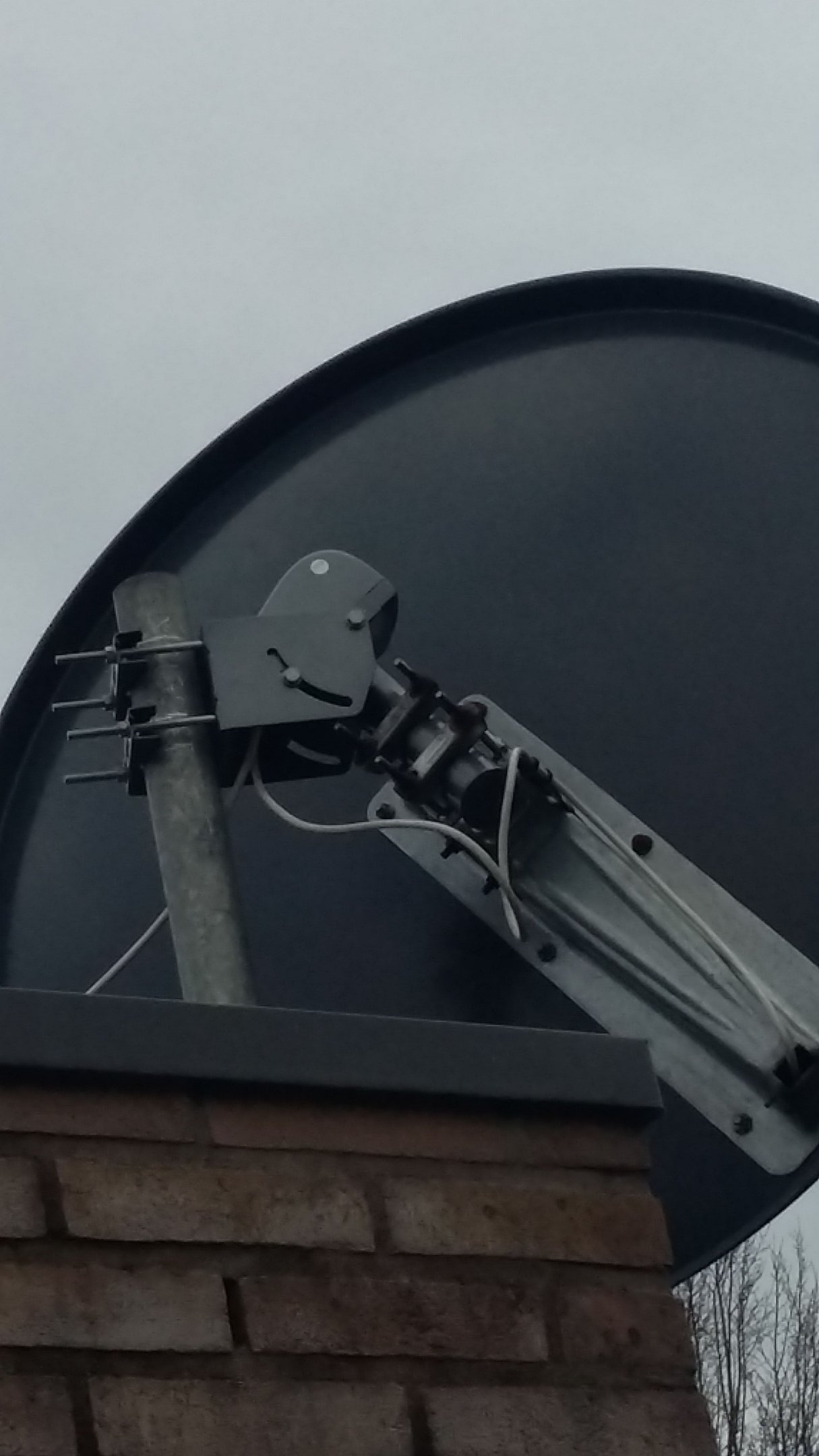

gerrithoogeveen Geplaatst: 27 november 2020 Auteur Geplaatst: 27 november 2020 Gister en vandaag bezig geweest en ik heb het nu weer goed voor elkaar. Rotor van de grote schotel vervangen en de lnb-arm weer vastgezet en de zaak opnieuw uitgericht en de oude motor op de kleine schotel gezet. De moterophanging van de oude rotor was krom. De draadeinden waren ooit eens afgeknapt en toen vervangen door roestvrije draadeinden maar daarmee de zaak krom getrokken. Tja en dan kom je aan het martelen. Dus nieuwe rotor. En de oude nog goed genoeg voor de kleine schotel. astra 1,2,3 en hotbird en eutelsat 9. Probleem opgelost. pak nu alle zendersweer als vanouds . 1
Sprietje Geplaatst: 27 november 2020 Geplaatst: 27 november 2020 Dat ziet er mooi uit Gerrit. Een mooie stevige buis van ik schat 60mm. Het lijkt er op dat je schotel niet vol in de wind staat door de huizen rondom. Misschien toch een optie om de Gibertini OP 125 te nemen. Die presteert beduidend beter dan de SAB 120 maar is ook wat groter, 133,5cm ( 130cm spiegelmaat) hoog tegenover de SAB 120,6cm hoog (118,5 spiegelmaat) hoog
