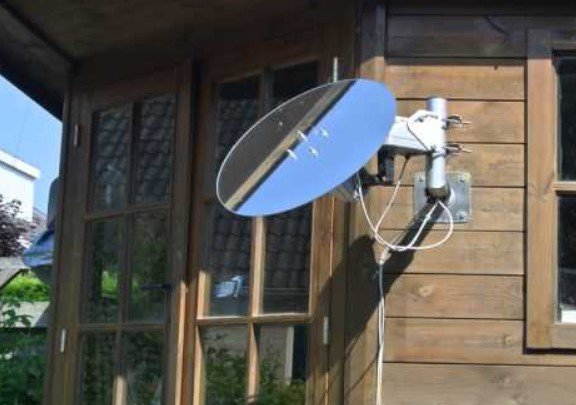

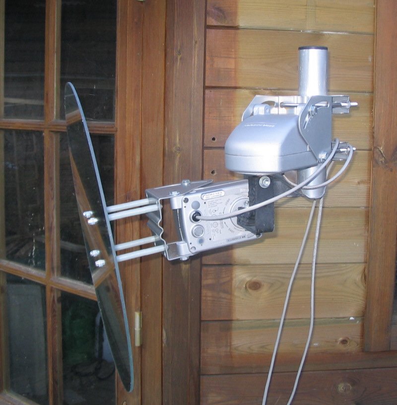

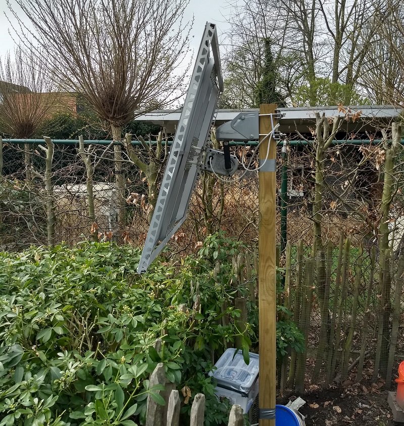

Sprietje Geplaatst: 6 december 2020 Geplaatst: 6 december 2020 Heliostaat maakt gebuik van 2 rotors en een spiegelhttp://www.heliostaat.nl/video.html Bekijk hier de videofilm:

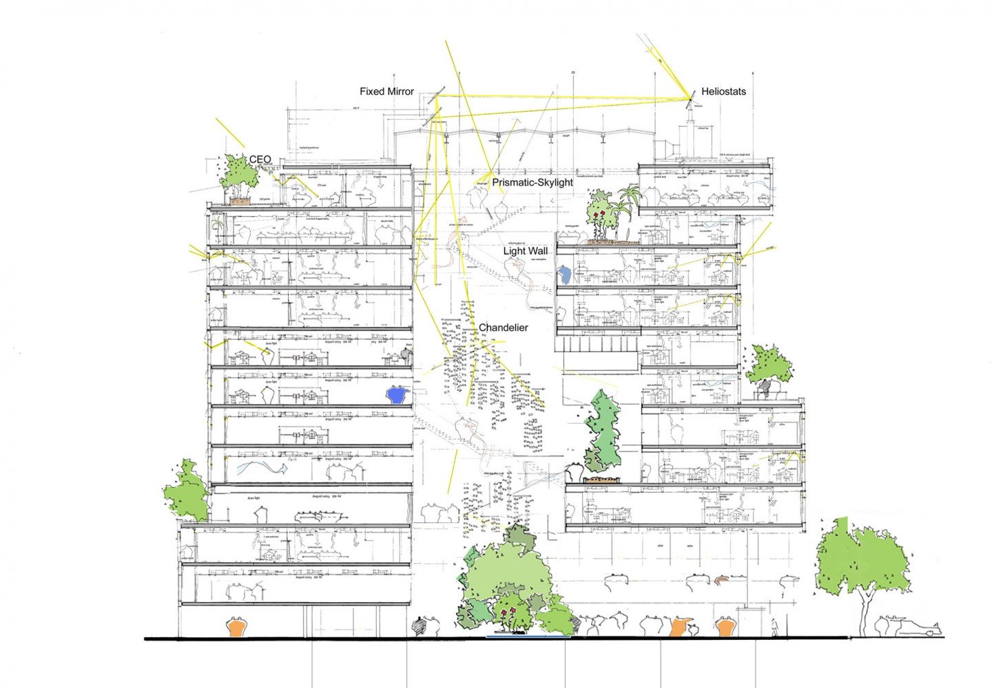

Tonskidutch Geplaatst: 6 december 2020 Geplaatst: 6 december 2020 goede vondst @Sprietje overigens moet je opletten dat je niemand verblind als je het direct naar binnen spiegelt (genzime building + light chandelier in 't atrium) Revelations, Sunset Mix Alina Kiya, Full Intention
