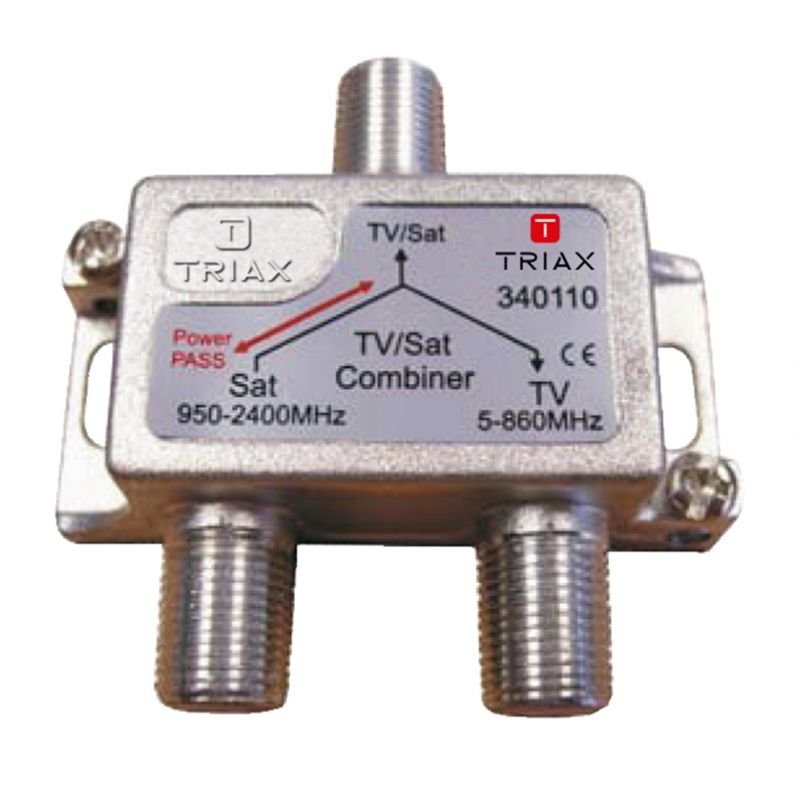

Drs. IJzerbout Geplaatst: 28 december 2020 Geplaatst: 28 december 2020 Op 26-12-2020 om 16:56, RicardoBelli zei: En geen splitters gebruiken . Op 26-12-2020 om 17:03, ceesv zei: Want elke combiner geeft demping van je antenne signaal. Ik ben het hier niet mee eens. Deze dingen mogen dan wel wat dempen, maar als de schotel en antenne voldoende signaalsterkte afgeven is hier niets tegen in te brengen. ook is het handig om DVB-t, FM en/of DAB signalen mee in te koppelen en een doos met TV/Radio/Sat is een mooie afwerking bij de TV. Verder filtert een goede doos ongewenste signalen op de betreffende aansluitingen en is het een goede 75 ohm afsluiting en voorkomt dan reflecties op de kabel. Gebruik wel materiaal van goede reputatie en als het kan geen goedkope China troep. “On ne voit bien qu´avec le cœur. L´essentiel est invisible pour les yeux”.
grungesocial Geplaatst: 28 december 2020 Auteur Geplaatst: 28 december 2020 22 uren geleden, Sprietje zei: In Breda moet de rail voor de 13 - 19,2 - 23,5 - 28,35 oost 12 graden schuin staan, zie bijgevoegde hoek waarbij de 13e het laagst moet staan. Het gat in het midden van de rail moet in de onderste groef zitten. Ik zal in de weekend fotos maken. 9 uren geleden, Drs. IJzerbout zei: Ik ben het hier niet mee eens. Deze dingen mogen dan wel wat dempen, maar als de schotel en antenne voldoende signaalsterkte afgeven is hier niets tegen in te brengen. ook is het handig om DVB-t, FM en/of DAB signalen mee in te koppelen en een doos met TV/Radio/Sat is een mooie afwerking bij de TV. Verder filtert een goede doos ongewenste signalen op de betreffende aansluitingen en is het een goede 75 ohm afsluiting en voorkomt dan reflecties op de kabel. Gebruik wel materiaal van goede reputatie en als het kan geen goedkope China troep. Wat stel je voor, ik kan het proberen?
Big fellow Geplaatst: 28 december 2020 Geplaatst: 28 december 2020 Gewoon proberen. Het signaal van de LNB zou niet veel lager moeten worden, aangezien de LNB een erg hoge "conversie versterking" heeft, dus dat gaat wel goedkomen. De enige problemen die ik denk dat je eventueel zou kunnen hebben is als de DVB-T antenne passief (niet versterkt) is. Dan zou het zo kunnen wezen dat het signaal iets te laag wordt. Maar als je dichtbij de DVB-T zender woont, dan komt dat ook wel goed... “Success is not final, failure is not fatal: it is the courage to continue that counts.” ~ Winston Churchill
Sprietje Geplaatst: 29 december 2020 Geplaatst: 29 december 2020 (aangepast) De binnenantenne heeft 6 volt voeding nodig anders werkt hij niet. Als je die voeding niet uit de terrestrial tv aansluiting kunt krijgen, moet hij op een 6 volt voedingsadapter aangesloten worden. De 6 volt voeding kan zonder meer niet via een diplexer / combiner lopen want daar staat 13-18 volt op voor de voeding van de lnb's. 29 december 2020 aangepast door Sprietje
HG5812 Geplaatst: 29 december 2020 Geplaatst: 29 december 2020 13 uren geleden, grungesocial zei: Wat stel je voor, ik kan het proberen? Hallo. Hier werkt het prima.
