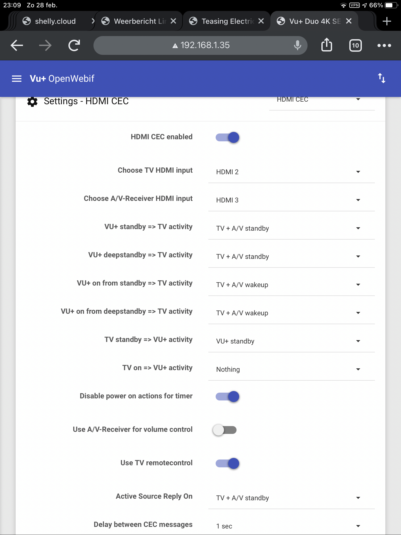

Mimisiku Geplaatst: 27 februari 2021 Geplaatst: 27 februari 2021 Vaak is de A/V de storende factor. Miniscule verschillen in de HDMI-CEC. Kijk even naar de specs van je HDMI kabel en de instellingen op je A/V. Ter test zou je de Duo4K even direct aan je TV kunnen knopen en zien of het dan wel goed gaat.. Overigens is het bijna verplicht om direct ná de installatie van VTi even online te updaten. Dit doe je met blauw-groen-groen toetscombinatie op je AB.. Ook handig om te vertellen welke kaart of CI je gebruikt voor je ontvangst... In geval van losse kaart is er middels een deftige oscam reader ook verbetering mogelijk. Afscheid….. Nog een paar maandjes te gaan…

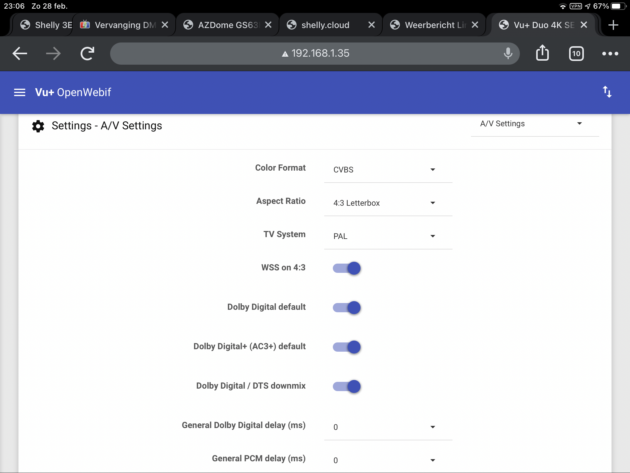

Tonskidutch Geplaatst: 27 februari 2021 Geplaatst: 27 februari 2021 (aangepast) Welke AV-Receiver heeft Johnny? Die moet niet meedoen aan de beeld opbouw, al helemaal niet upscalen, die moet alleen doorgeven en de ingang automatisch selecteren. De meeste AV receivers hebben een eigen webinterface zodat je dat makkelijk aan de pC kan instellen. Dus ook autoselction voor audio - dan pakt ie DDD+ of PCMII vanzelf en hoef je niet te downmixen in de audio settings van de Vu+ DUO4K naar HDMI-ingang 1 is meestal HDMI-CEC of HDMI-ARC Van AVreceiver monitor uit naar TV HDMI-ingang 1 27 februari 2021 aangepast door Tonskidutch audio Cereal at Midgnight John Mayall
Johnny UAE Geplaatst: 28 februari 2021 Auteur Geplaatst: 28 februari 2021 (aangepast) Op 27-2-2021 om 12:32, Tonskidutch zei: Welke AV-Receiver heeft Johnny? Die moet niet meedoen aan de beeld opbouw, al helemaal niet upscalen, die moet alleen doorgeven en de ingang automatisch selecteren. De meeste AV receivers hebben een eigen webinterface zodat je dat makkelijk aan de pC kan instellen. Dus ook autoselction voor audio - dan pakt ie DDD+ of PCMII vanzelf en hoef je niet te downmixen in de audio settings van de Vu+ DUO4K naar HDMI-ingang 1 is meestal HDMI-CEC of HDMI-ARC Van AVreceiver monitor uit naar TV HDMI-ingang 1 Ik heb een Sony STR-DN1080 receiver. Vu via HDMI naar receiver en dan weer via HDMI naar TV. Op TV alle video enhancements afgezet, idem bij de receiver. Op de Vu de video enhancement gebruikt samen met de upscaling voor SD signalen en nu is het wazig beeld weg. Moet nog wat verder zoeken wat al die instellingen onder A/V en VTI panel allemaal nog kunnen betekenen om het beeld te verbeteren. Audio downmix op Vu staat aan maar ik gebruik mijn receiver voor DTS surround signaal te regenereren wat perfect werkt.... heb al klachten gekregen van de buren over de diepe bass geluiden HDMI-CEC staat ook aan, wanneer ik de Vu aan zet gaat alles aan in de juiste positie en natuurlijk ook alles uit wanneer Vu uitzet. Als er iemand ook zo’n setup heeft zo het mooi zijn om wat screenshot te delen over die enkele pagina’s van A/V en geluid instellingen op de Vu... wat jullie hebben aangevinkt of juist niet. Bijgevoegd mijn huidige instellingen... Bedankt, Johnny 28 februari 2021 aangepast door Johnny UAE Attachment van AV instelling Vu+ Duo 4K SE, 2T HDD 2.5" Barricuda, 65" Smart TV Philips, Triax TD88, 2 x MTI & 2 x Ultra Black Quad LNB’s geschakeld via 2 4/1 switches. Image VTi 15.0 / OsCam / Hans Settings (aangepast)
