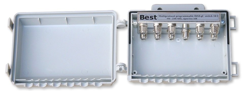

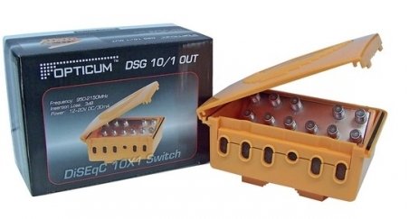

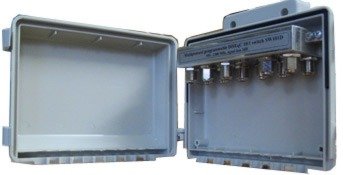

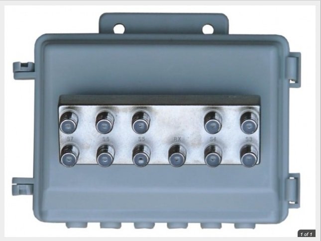

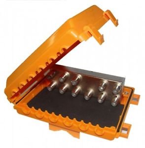

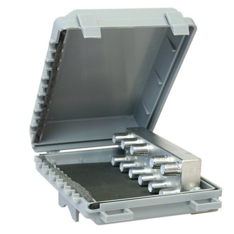

Die 10/1 diseqc-switches komen allemaal uit dezelfde fabriek en zijn te koop onder de merken: Amiko, Best, Dvidas, Opticum, SAB en Edision zie de volgorde van de afbeeldingen. Alleen de behuizingen kunnen wat verschillen.
Als je die wilt kopen kies je voor het goedkoopste merk en adres.
