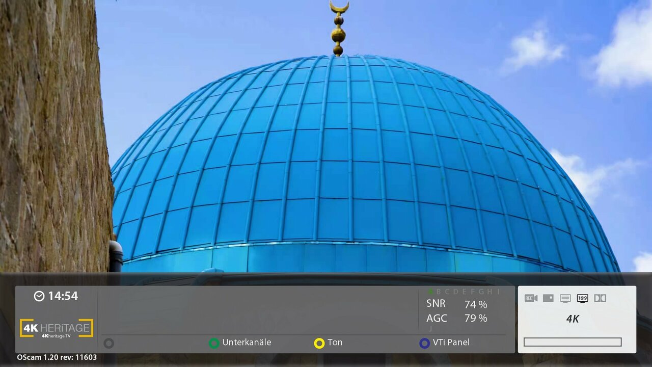

Alex1970 Geplaatst: 22 februari 2021 Geplaatst: 22 februari 2021 31 minuten geleden, Tonskidutch zei: -Kan hij ook DVBS2X op 33E ontvangen? Ja maar ontvangen is niet gelijk aan decoderen zonder kaart en CI+ -Is (met enige aanpassing) ontvangst van het Abertis pakket op 30W mogelijk? Ja (LNB skew) Wat heeft decoderen/CI+ te maken met DVB-S2X ? De zenders daar zijn ongecodeerd. Het gaat om deze Zwitserse zenders:https://www.lyngsat.com/muxes/Eutelsat-33E_Wide_12598-V.html Mocht DVB-S2X meer gebruikt gaan worden, dan is TS voorbereid daarvoor. Als een ontvanger multistream kan ontvangen wil dat nog niet automatisch zeggen dat-ie ook DVB-S2X kan ontvangen. In dat kader weet ik nog een goede, kan de VU+ Duo 4k SE de zender 4K Heritage ontvangen? Die is nl. niet in HEVC/H.265, maar nog in MPEG-4 maar wél UHD. Mijn UHD ontvanger snapt dat niet. Het Abertis pakket op 30W is DVB in een data-stream, de aanpassing is een plugin installeren en de juiste configuratie toepassen. Het is mij al op een paar ontvangers gelukt en ik vermoed dat deze VU+ het ook wel kan, maar het zou leuk zijn als iemand die die ontvanger heeft en het ook werkend heeft dit zou bevestigen. Zelfde geldt m.i. voor T2-MI, zoals die van Zeonbud op 4.8E/12188 H & 12341 H (streams 10, 20 en 30). Wat skew ermee te maken heeft snap ik niet helemaal, behalve dat je voldoende signaal moet hebben om deze signalen te kunnen verwerken maar dan is het meer een kwestie van schotel groot genoeg. Dreambox DM920: 2x Triple tuner (2x DVB-S2X multistream + DVB-C/T2) OpenPLi 9 Xtrend ET10000: 1x DVB-S2, 2x DVB-C/T2, IPTV OpenPLi 9 VU+ Duo / Dreambox DM800 / TBS 5925 Channel Master 180cm offset: 39.0°E-37.6°W, Channel Master 120cm offset: 23.5°E-8°W SAB 97 schotel 45.1°E-60°E, 80cm vast: 28.2°E/23.5°E/19.2°E/13°E | DVB-T/DAB: VHFIII/UHF combi-antenne op zolder.

Sverige Geplaatst: 22 februari 2021 Geplaatst: 22 februari 2021 51 minuten geleden, Alex1970 zei: In dat kader weet ik nog een goede, kan de VU+ Duo 4k SE de zender 4K Heritage ontvangen? Die is nl. niet in HEVC/H.265, maar nog in MPEG-4 maar wél UHD. Mijn UHD ontvanger snapt dat niet Mijn ultimo 4k ook niet... alleen geluid, geen beeld. - VU+ Ultimo 4K met 1x DVB-S2 FBC Twin + 1x DVB-C/T2 Dual tuner met VTI icm 2x een CityCom 2000 CCA850 voor Thor 1W en Astra 19.2Ost Missachtet wird, was es umsonst gibt (Else Pannek)
Tonskidutch Geplaatst: 22 februari 2021 Geplaatst: 22 februari 2021 check het nog maar eens... die 4K Heritage All Over The World Electric Light Orchestra
Sverige Geplaatst: 22 februari 2021 Geplaatst: 22 februari 2021 Zal ik doen... ik las net in de wijzigingen dat er iets veranderd zou zijn aan de parameters. - VU+ Ultimo 4K met 1x DVB-S2 FBC Twin + 1x DVB-C/T2 Dual tuner met VTI icm 2x een CityCom 2000 CCA850 voor Thor 1W en Astra 19.2Ost Missachtet wird, was es umsonst gibt (Else Pannek)
Sverige Geplaatst: 22 februari 2021 Geplaatst: 22 februari 2021 Inderdaad, de zender heeft nu beeld, zonder opnieuw te scannen. - VU+ Ultimo 4K met 1x DVB-S2 FBC Twin + 1x DVB-C/T2 Dual tuner met VTI icm 2x een CityCom 2000 CCA850 voor Thor 1W en Astra 19.2Ost Missachtet wird, was es umsonst gibt (Else Pannek)
Tonskidutch Geplaatst: 23 februari 2021 Geplaatst: 23 februari 2021 de codec was dus het probleem zoals in een ander bericht op sat4all staat en niet de Vu+ All Over The World Electric Light Orchestra
