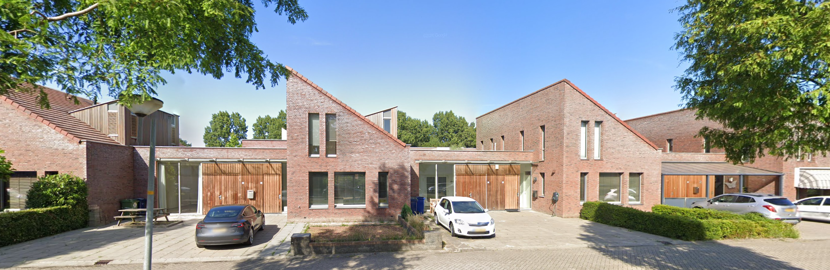

Kijk ik op streetview zal hij waarschijnlijk één van deze woningen bedoelen:afbeelding.thumb.png.d684e743ba3fe595940d7f6ee08cd613.png
Met Dishpointer zie je dan dat vanaf de garage het woonhuis in de weg kan staan.

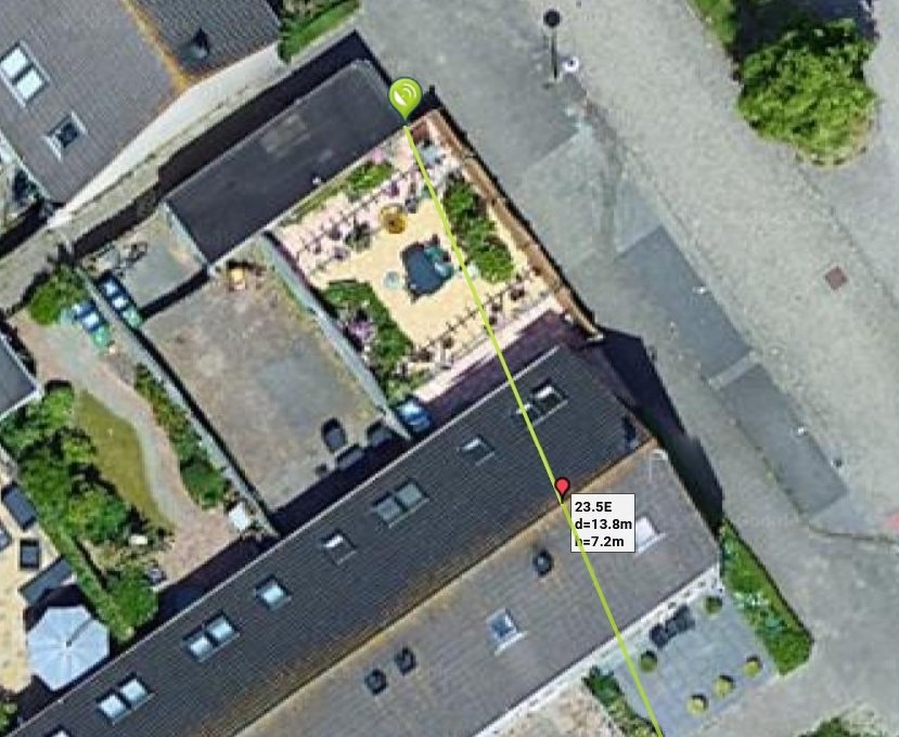

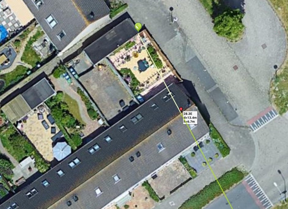

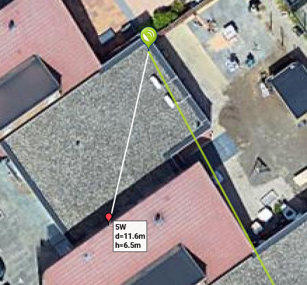

De groene lijn is naar 28.8E, dus zou je net langs het woonhuis gaan, bij 5W mag de nok maar liefst 6,5m hoger zijn dan de onderkant van de schotel vanaf de plek waar ik de schotel nu geplaatst heb. Maar je zei dat de garage geen optie meer is, alleen weet ik niet in hoeverre en waarom.
Doe ik die afstandsmeting voor de andere satellieten vanaf dezelfde plek, dan kom ik op deze hoogteverschillen:
9E: 5,1m
13E: 4,8m
19.2E: 4,4m
23.5E: 4,1m
en als het huis voor 28.2E toch nog een obstakel zou zijn, dan voor 28.2E is het 3,9m.
M.i. allemaal meer dan het hoogteverschil tussen bovenkant huis en onderkant schotel.
Maar e.e.a. hangt natuurlijk af of ik het juiste huis heb gekozen en een plek heb gekozen waar de schotel kan staan.

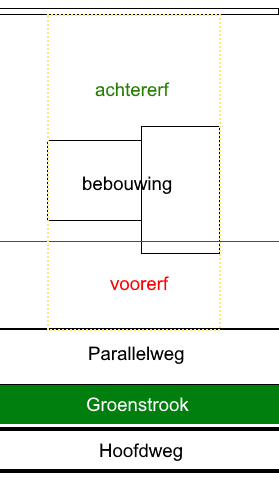

Voor de bepaling van je voorerf, een tekening ter verduidelijking: De rode lijn is 1m achter de voorgevel, op de tekening dus geschat waar die zou liggen, maar dan snap je de bedoeling. (zie https://www.omgevingsloket.nl/)
