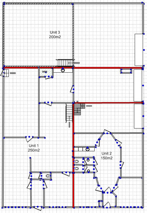

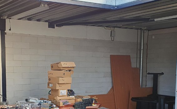

gerrit B Geplaatst: 6 maart 2021 Auteur Geplaatst: 6 maart 2021 1 unit is kantoor met opslag, 150m2 met 75m2 op de verdieping (houten vloer op de verdieping) 1 unit is opslag met een klein kantoortje 250m2 met 100m2 op de verdieping (houten vloer op de verdieping) 1 unit is nog geheel vrij in te richten 200m2 met 100m2 op de verdieping, dit was een opslag met een werkplaats (houten vloer op de verdieping) Tussen de panden zijn dus wanden opgetrokken uit kalkzandsteen blokken met rood aangegeven. Buitenwanden zijn geïsoleerde damwanden. Dak bestaat uit dakpanelen met bovenop isolatie en bitumen zo ziet het dak er dus uit en wat ik dus bij een brandwerende scheiding altijd zie is dat er ook stroken brandwerend materiaal tegen het dak worden aangebracht. Je ziet hier dus al wel dat de elektricien al het nodige op de beplating heeft gemonteerd maar ik ben bang dat als ik daar ook netjes bekabeling langs de de wand tegen het dak aanbreng dat ik uiteindelijk alles weer kan gaan demonteren omdat er toch nog brandwerende beplating tegen het dak moet komen. zondag? nee dan kan ik niet dan ben ik vissen

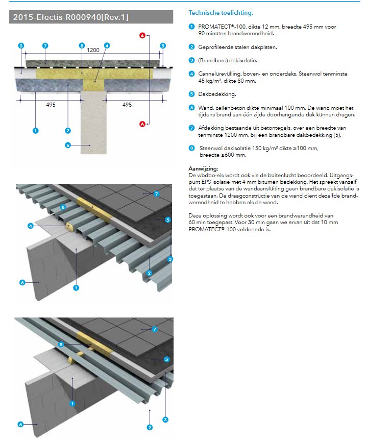

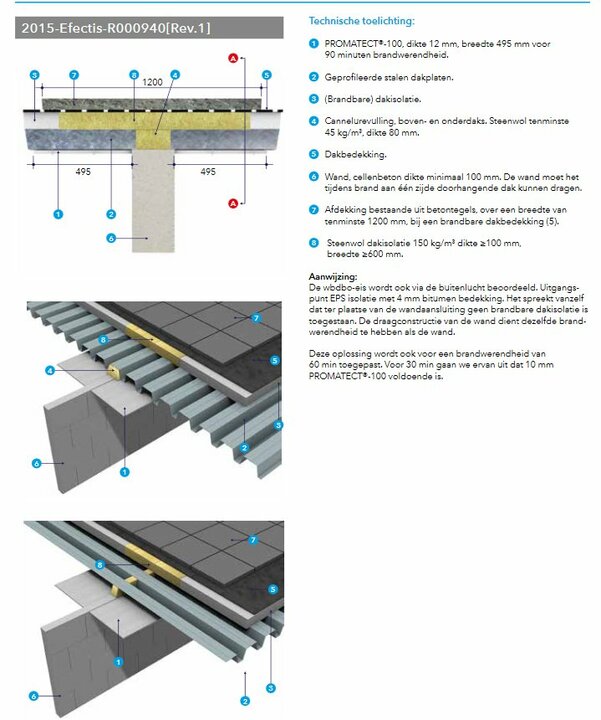

gerrit B Geplaatst: 7 maart 2021 Auteur Geplaatst: 7 maart 2021 ik heb dit gevonden hoe een dergelijke muur "beveiligd" moet worden Klopt dat of maakt het ook nog weer uit hoe dik de muur tussen de 2 brandcompartimenten is? zondag? nee dan kan ik niet dan ben ik vissen
Tonskidutch Geplaatst: 8 maart 2021 Geplaatst: 8 maart 2021 Ja zo doe je dat met Promatec platen, maar let wel dat ook de kanalen van de staalplaat gevuld moeten zijn over die 45 a 60 cm. Muurdikte maakt niet uit, daar het overslag betreft. En de Dakfolie moet zwaar ontvlambaar zijn. Voor de Ingebruikname wordt dat waarschijnlijk gecontroleerd door de Gemeente / Vergunningverlener. Je Danse Le Mia Corine
gerrit B Geplaatst: 8 maart 2021 Auteur Geplaatst: 8 maart 2021 Er staat omschreven dat de huidige eigenaar de wanden nog brandwerend zal gaan maken. 1 zo'n golf ligt net bovenop de muur dus dat zal al wel een probleem worden. Maar weet nu zeker dat ik 60 cm van de wanden af blijf met mijn buizen ed. zodat ik niet alles weer kan slopen en opnieuw beginnen. Gewoon dakleer brandt natuurlijk wel makkelijk, maar gelukkig hoef ik daar niets te installeren. zondag? nee dan kan ik niet dan ben ik vissen
