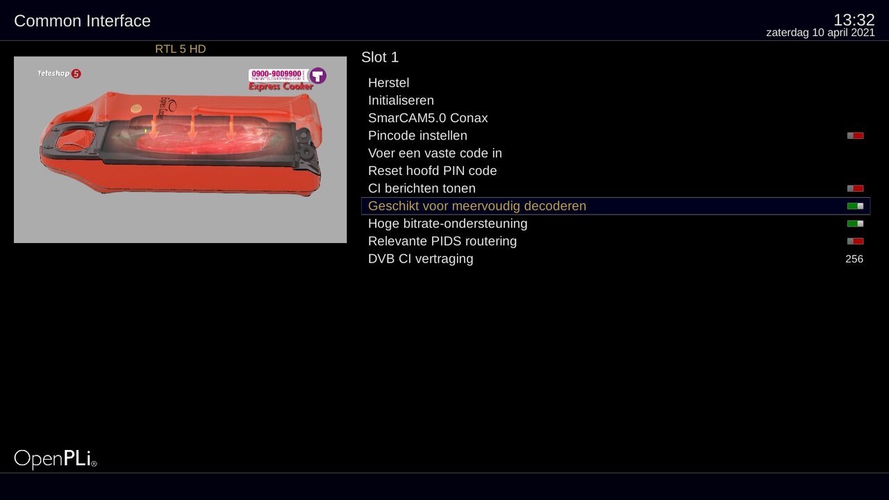

Mimisiku Geplaatst: 10 april 2021 Delen Geplaatst: 10 april 2021 Natuurlijk... Raspberry Pi 3B+ Argolis Triple Reader Kaartserver + Smargo Vu+ Zero 4K DVB-S2X, Vu+ Zero 4K DVB-C/T2, DM525 Combo, DM920 UHD VU+Ultimo4K BTE, DM-Three UHD, Ziggo, HD+, TV-Vlaanderen, ORF, TiVuSAT, Fransat, SRG 5°W, 0.8°W, 4.8°E, 9°E, 13°E,19.2°E, 23.5°E, 28.2°E. Triax 88 en Wavefrontier Link naar reactie Delen op andere sites Meer opties om te delen...
joker55 Geplaatst: 10 april 2021 Auteur Delen Geplaatst: 10 april 2021 (aangepast) 6 uren geleden, Mimisiku zei: Natuurlijk... Dank je voor dit plaatje. Op de icoontjes na (heb vti 15.0.0), heb ik dit een paar dagen terug ook zo ingesteld, zie plaatje, maar ik kan geen VTM2 kijken, en VTM3 opnemen. Beide zwart beeld. Als ik de inhoud van de HDD opvraag, zie ik wel de opname van VTM 3 staan, met een slotje en kleur paars. Met geen mogelijkheid te bekijken. Ik las ergens dat ik de VU+ in standby moest zetten (mbv de rechterboven knop op de AB) en dan zou de volgende dag deze opname gedecodeerd zijn.......bij mij niet. Ik heb sinds een week nu de JOYNE kaart met het BE-travel pakket, en kan alles van dat pakket bekijken. (ietsjes meer, aangezien in het begin eigenlijk alles even open staat) Vandaar mijn vraag: hoe zet ik dat aan dat de VU+ de gecodeerde opnames automatisch in de nacht gaat decoderen. . 10 april 2021 aangepast door joker55 HUMAX iCord is vervangen door de VU+ 4k SOLO, Link naar reactie Delen op andere sites Meer opties om te delen...

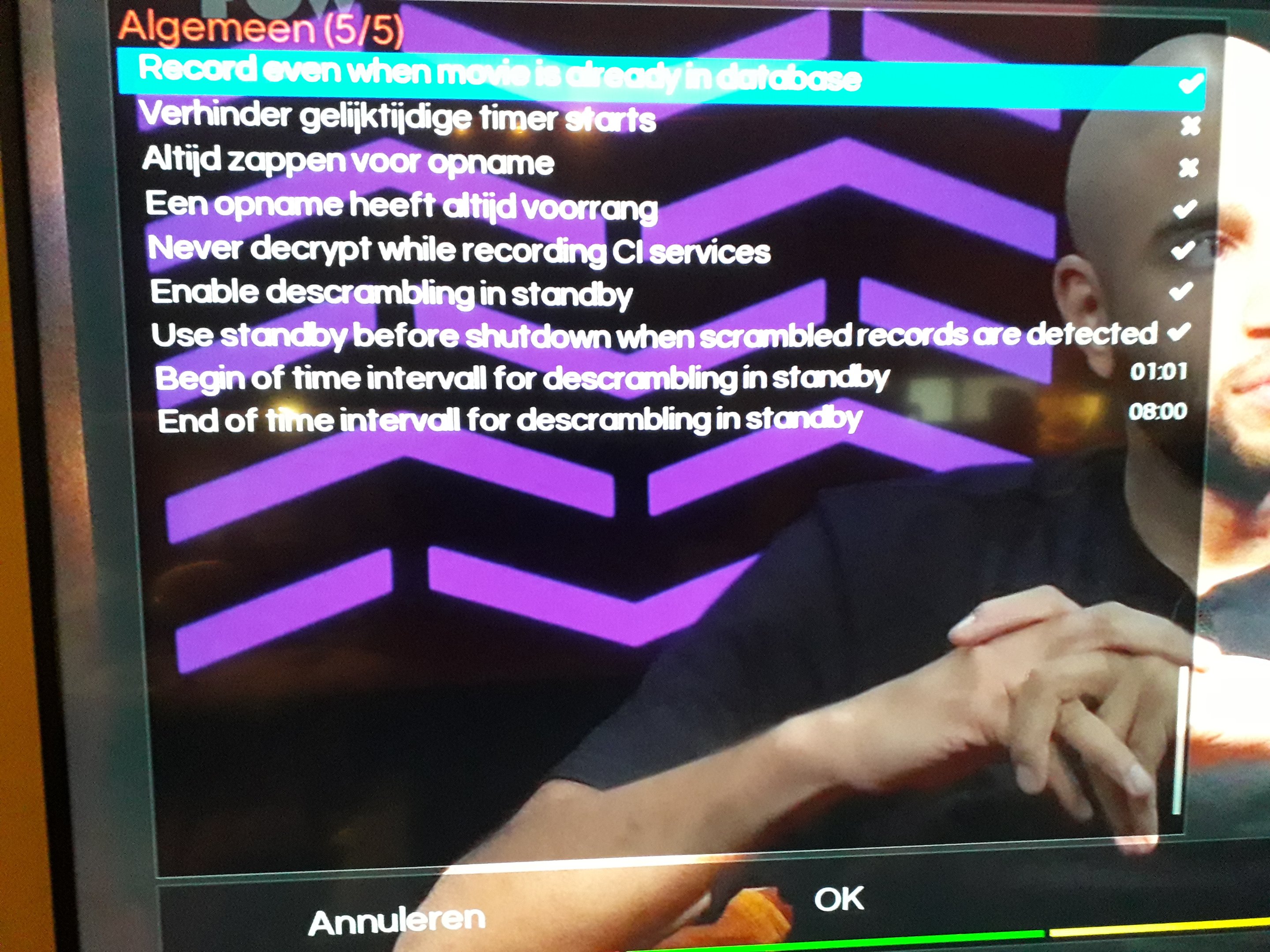

joker55 Geplaatst: 11 april 2021 Auteur Delen Geplaatst: 11 april 2021 (aangepast) 8 uren geleden, Mimisiku zei: 1. Minimaal 2 beschikbare tuners 2. Een werkende opslagmogelijkheid 3. CI+ module 4. Een 4K box (mipsel werkt niet!) punt 1 en 2 voldoe ik wel, maar punt 3 begreep ik dat de joyne moduul geen CI+ moduul is, maar een CI, dus einde oefening. en punt 4.... tsja, wat is een mipsel..... zie plaatje wat ik zie bij MENU - VTI - TIMER - laatste regel in 5/5 zie ik wel wat zaken die je kan instellen. net een opname gemaakt van VTM4 (is gecodeerd, kan ik nu niet kijken) en de vu in standby, kijken wat ik er morgen mee kan. Ik heb alleen, en dat zag ik net pas, 1 parameter veranderd: never decrypt while recording CI service van een vinkje naar een kruisje.. klinkt logischer. 11 april 2021 aangepast door joker55 HUMAX iCord is vervangen door de VU+ 4k SOLO, Link naar reactie Delen op andere sites Meer opties om te delen...
Mimisiku Geplaatst: 12 april 2021 Delen Geplaatst: 12 april 2021 (aangepast) Dat vinkje moet er dus wél staan.... De Joyne zenders moet je toewijzen in het CI-menu.. Bij kijken en opnemen moet je een trucje gebruiken (qua Joyne) Je stemt eerst af op een FTA zender (anders wordt de CI al geadresseerd). Via de EPG definieet je maximaal 2 Joyne zenders die je wil opnemen... De Joyne CI heeft een makke dat hij bij 2 kanalen gewoon blokkeert. Daarom werkt kijken en opnemen wel, maar zappen is dan gewoon geblokkeerd.... Mipsel zijn de oudere Boxen van VU+.. Alleen de 4K boxen ondersteunen achteraf decoderen. VU+Solo4K, VU+Uno44K(se), Ultimo4K, Duo4K.. Uitzondering is de VU+Zero4K omdat die maar 1 tuner heeft.. 12 april 2021 aangepast door Mimisiku Raspberry Pi 3B+ Argolis Triple Reader Kaartserver + Smargo Vu+ Zero 4K DVB-S2X, Vu+ Zero 4K DVB-C/T2, DM525 Combo, DM920 UHD VU+Ultimo4K BTE, DM-Three UHD, Ziggo, HD+, TV-Vlaanderen, ORF, TiVuSAT, Fransat, SRG 5°W, 0.8°W, 4.8°E, 9°E, 13°E,19.2°E, 23.5°E, 28.2°E. Triax 88 en Wavefrontier Link naar reactie Delen op andere sites Meer opties om te delen...

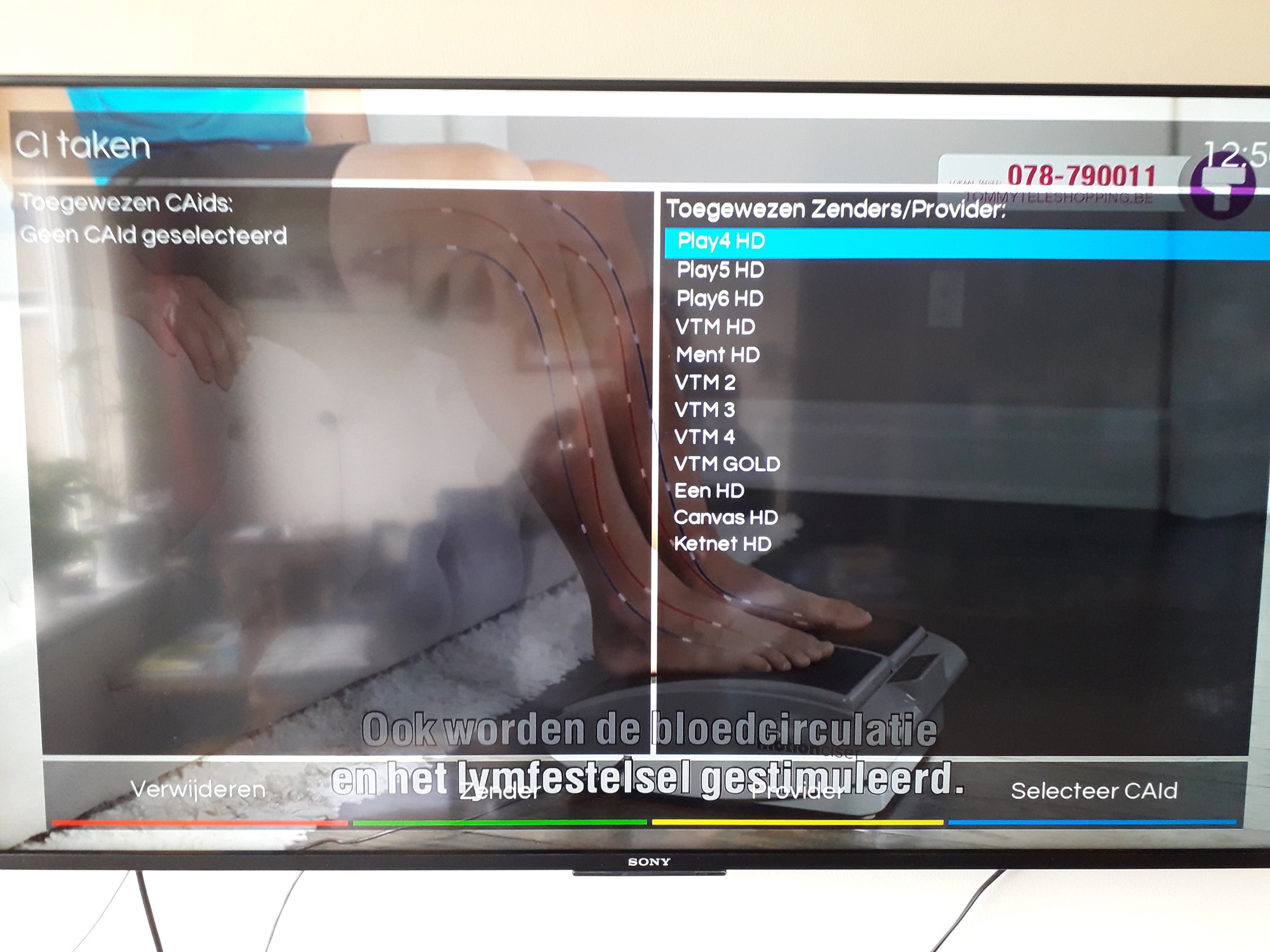

joker55 Geplaatst: 12 april 2021 Auteur Delen Geplaatst: 12 april 2021 5 uren geleden, Mimisiku zei: Dat vinkje moet er dus wél staan.... oke, deat vinkje weer terug gezet..... nu staan de settings gelijk aan het plaatje. 5 uren geleden, Mimisiku zei: Je stemt eerst af op een FTA zender (anders wordt de CI al geadresseerd). Via de EPG definieet je maximaal 2 Joyne zenders die je wil opnemen... ik heb voor een test voor vanmiddag wat via de epg en timer op laten nemen van vtm 3 en 4...... dus eerst een fta zender ( nashville ) daarna de timers ingesteld via EPG. ben benieuwd of ik deze programma's morgen kan bekijken. 5 uren geleden, Mimisiku zei: De Joyne zenders moet je toewijzen in het CI-menu.. ik neem aan dat je deze settings bedoelt, zie plaatje. Van meer zenders zal ik echt nooit opnemen. HUMAX iCord is vervangen door de VU+ 4k SOLO, Link naar reactie Delen op andere sites Meer opties om te delen...
