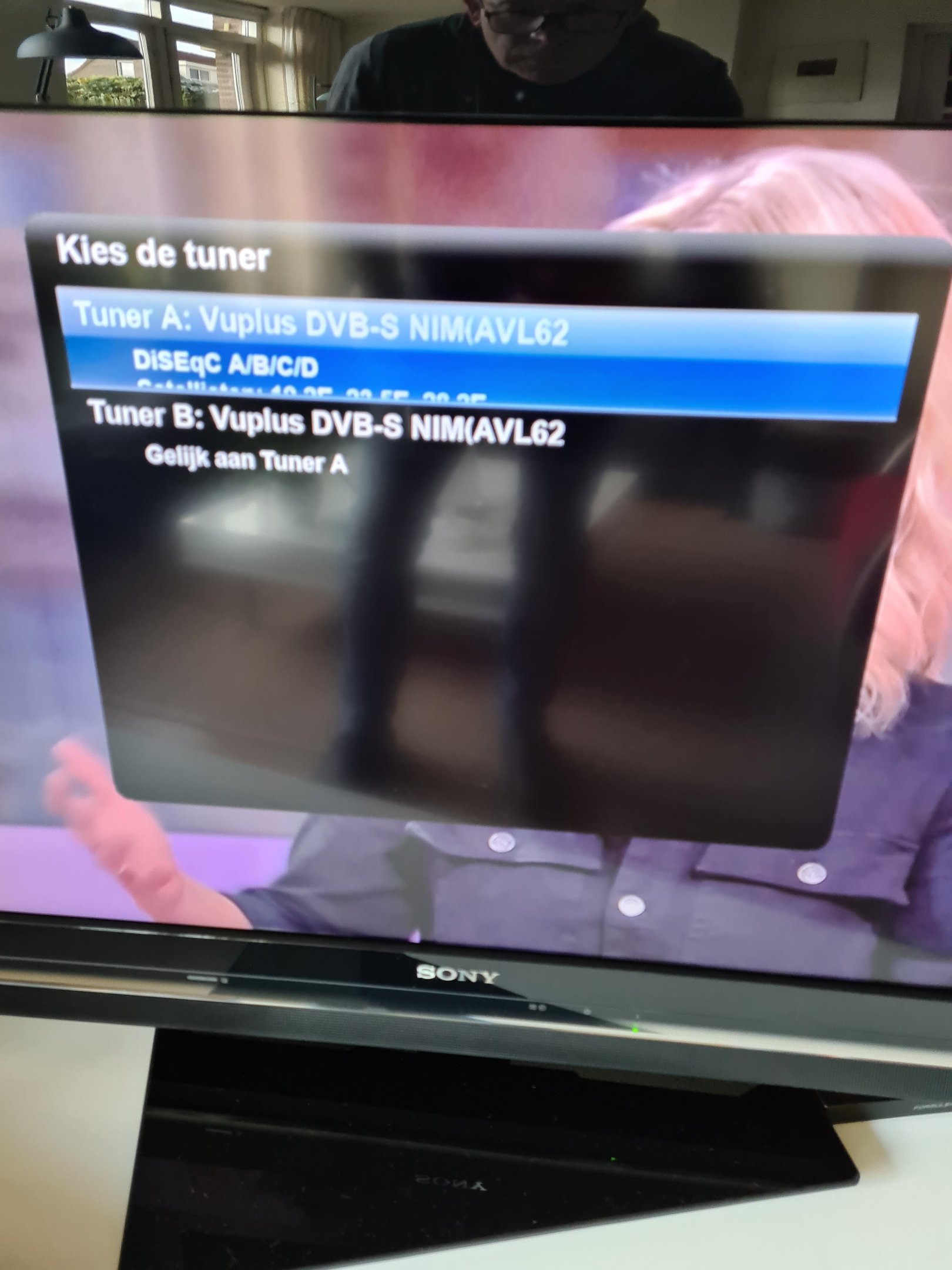

qwyrp Geplaatst: 8 april 2021 Geplaatst: 8 april 2021 Ik gebruik een VU+ DUO2 met OpenPLI 8 (2 tuners aangesloten). Ik merk echter dat als ik wat opneem sommige zenders het niet meer doen of (tijdelijk) vastlopen. Ook merk ik dat de opnames hickups hebben of erg compleet vastlopen. Op zich moet het toch makkelijk mogelijk zijn om 1 zender te kijken en een andere zender op te nemen. Doe ik ms wat fout (instelling oid) of is de DUO2 eenvoudig te oud geworden? 1x OpenPLI @VU+DUO en 1x VIX @ET9000

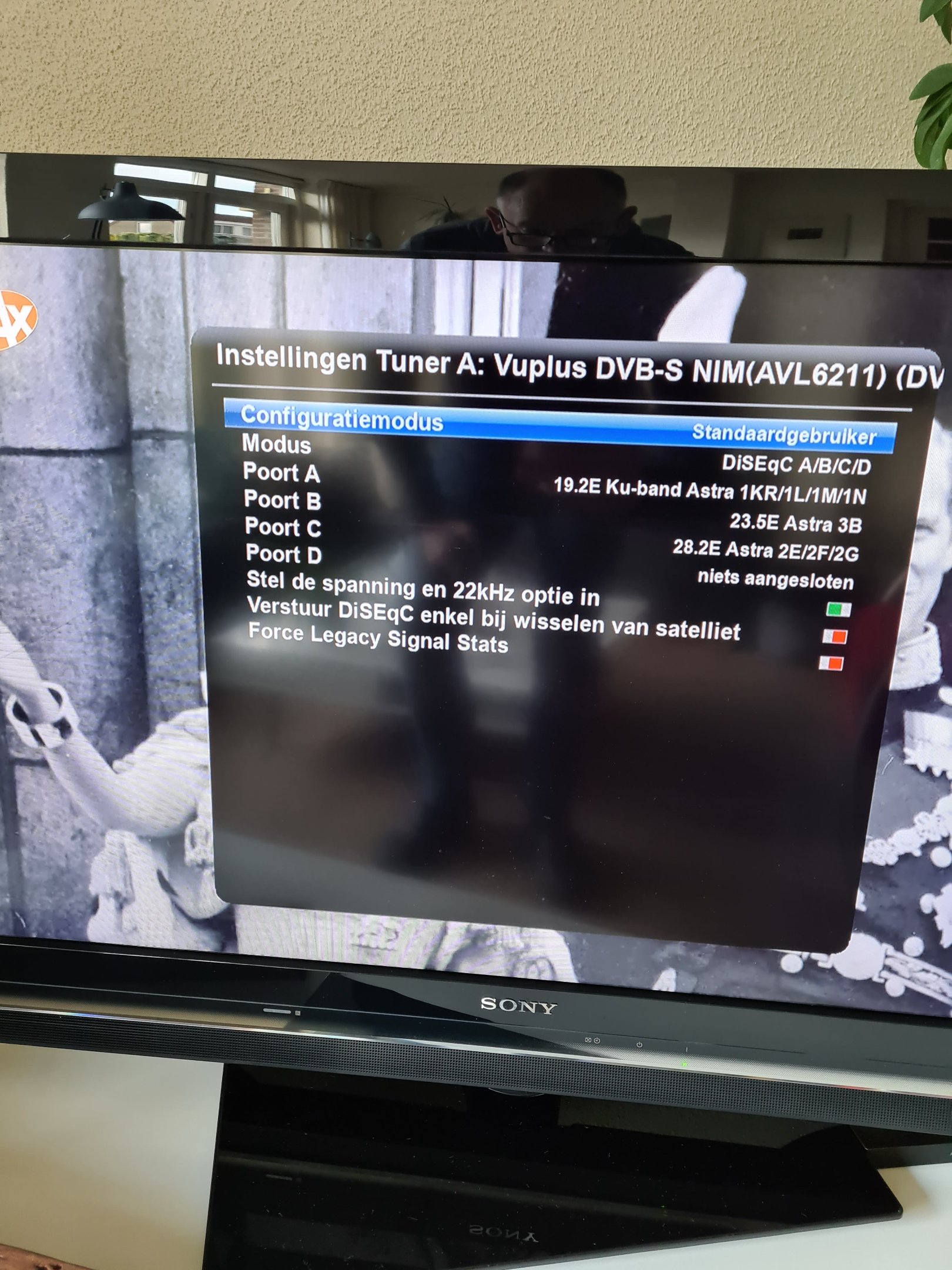

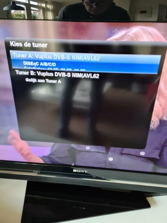

qwyrp Geplaatst: 9 april 2021 Auteur Geplaatst: 9 april 2021 Ik heb ff een foto gemaakt want een plaatje zegt vaak meer dan 1000 woorden 1x OpenPLI @VU+DUO en 1x VIX @ET9000
bellejt Geplaatst: 9 april 2021 Geplaatst: 9 april 2021 tuner B instellen zoals A en niet gelijk aan? Je hebt toch ook 2 kabels verbonden ? Groetjes,salutations,greetings. 1 x Gibertini 1,10 vast 3 sats + 1 x Triax 88 cm rotor + Triax fixed 5W Vu + Duo4K SE sat tuner 4 X DVB-S2X en 1 x turbo DVB-C + OpenVix + idem dual tuner and vu duo2 fallback tuner Octagon SF8008 4K Openvix (via ethernetconnectie/WIFI fallbacktuner)
Alex1970 Geplaatst: 9 april 2021 Geplaatst: 9 april 2021 Twee kabels van switches tot ontvanger, dus geen single LNB's. Screenshots kan je overigens makkelijk maken via bijvoorbeeld de webinterface van je ontvanger. Kan je ook nog wat meer vertellen om welke zenders het gaat en de vragen m.b.t. hoe je decodeert, als het om gecodeerde zenders gaat dan. Dreambox DM920: 2x Triple tuner (2x DVB-S2X multistream + DVB-C/T2) OpenPLi 9 Xtrend ET10000: 1x DVB-S2, 2x DVB-C/T2, IPTV OpenPLi 9 VU+ Duo / Dreambox DM800 / TBS 5925 Channel Master 180cm offset: 39.0°E-37.6°W, Channel Master 120cm offset: 23.5°E-8°W SAB 97 schotel 45.1°E-60°E, 80cm vast: 28.2°E/23.5°E/19.2°E/13°E | DVB-T/DAB: VHFIII/UHF combi-antenne op zolder.
Old Satterhand Geplaatst: 9 april 2021 Geplaatst: 9 april 2021 Je moet tuner B dezelfde instellingen geven als tuner A, dus maak geen gebruik van die setting gelijk aan. Iets meer werk, maar het werkt wel. Is een bug in ??????? (vul maar in) De andere reageerders geven dit ook aan, maar het is wellicht nog wat duidelijker zo.
qwyrp Geplaatst: 9 april 2021 Auteur Geplaatst: 9 april 2021 Ik heb 2 kabels vd satelliet naar mijn DUO2 en die zijn aangesloten op de 2 verschillende tuners. Maar ik begrijp dat ik Tuner B dezelfde configuratie moet gaan geven als Tuner A. Ik dacht dat 'gelijk aan' je dezelfde instellingen krijgt. Ik ga dat eens proberen en laat hier het resultaat weten 1x OpenPLI @VU+DUO en 1x VIX @ET9000
bellejt Geplaatst: 9 april 2021 Geplaatst: 9 april 2021 is een misbegrip : gelijk aan is bedoeld als je maar 1 kabel hebt naar je tuners. Anders moeten ze apart ingesteld worden maar met dezelfde instellingen Groetjes,salutations,greetings. 1 x Gibertini 1,10 vast 3 sats + 1 x Triax 88 cm rotor + Triax fixed 5W Vu + Duo4K SE sat tuner 4 X DVB-S2X en 1 x turbo DVB-C + OpenVix + idem dual tuner and vu duo2 fallback tuner Octagon SF8008 4K Openvix (via ethernetconnectie/WIFI fallbacktuner)
