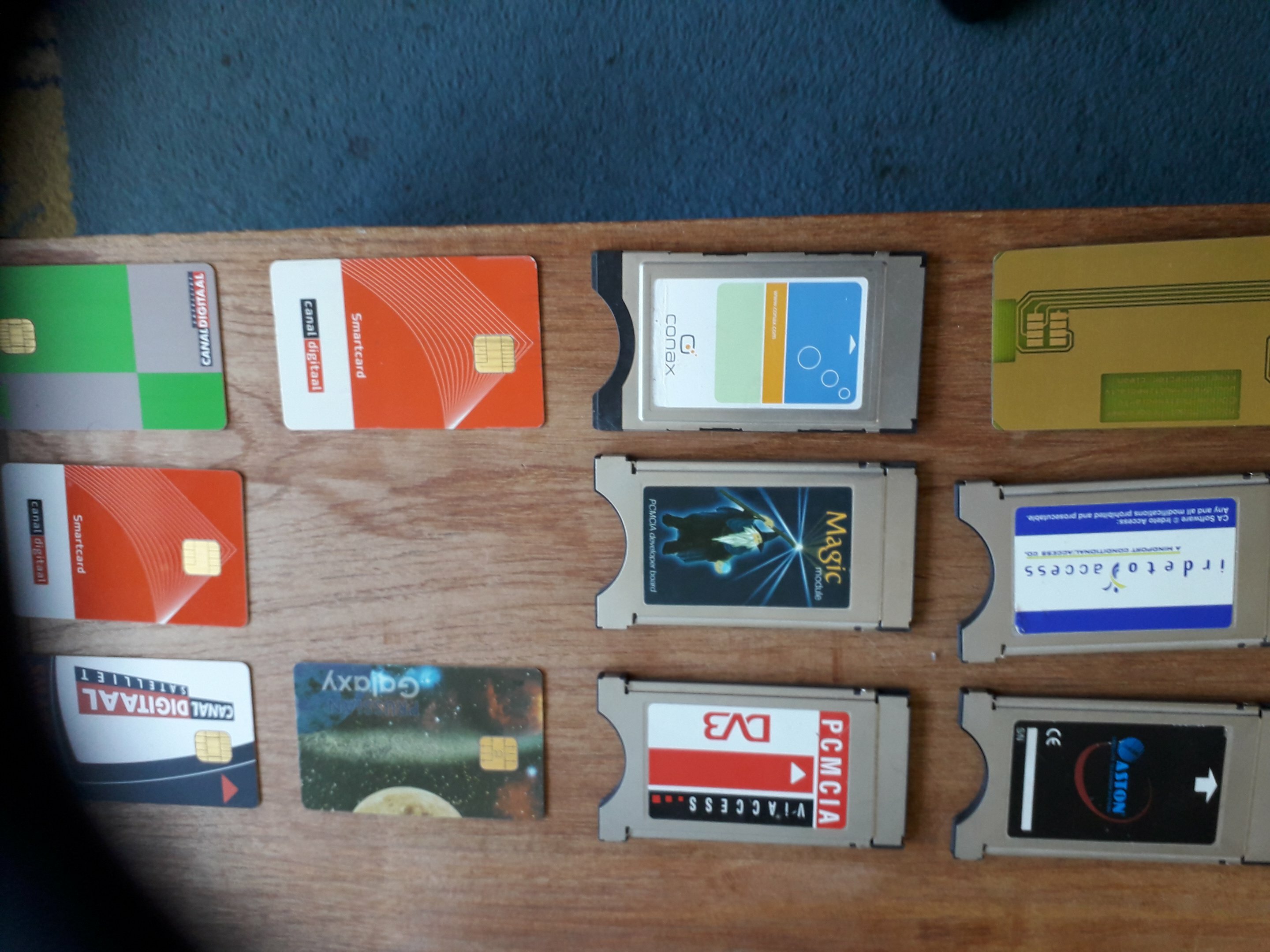

joker55 Geplaatst: 22 april 2021 Geplaatst: 22 april 2021 Zoals de titel al zegt: kunnen meerdere kaarten (moduuls) van CD werken in een VU+ solo 4K.?? 1. Ik heb een tweede oranje kaart van CD (in het verleden was dit een werkend tweede kaart in een andere ontvanger boven.) Hier wil ik het basic-light pakket op hebben van TV Vlaanderen, en in het tweede slot proppen in de VU+. Beide kaarten dan via de softcam draaien. Werkt dat? 2. Werkt eventueel een TV Vlaanderen CI+ moduul, icm mijn huidige CD oranje kaart, beide in de VU+ ? HUMAX iCord is vervangen door de VU+ 4k SOLO,

Tonskidutch Geplaatst: 23 april 2021 Geplaatst: 23 april 2021 op vraag één mits jij nog een TVVlaanderen Light kan abonneren voor een losse Seca3 kaart JA Maar ik denk dat je dat niet bij de helpdesk voor mekaar krijgt. op vraag twéé Ja mits je die zenders voor TVVlaanderen toewijst aan de CI_Cam via het menu en uitsluit bij de oscam pid's op je Nederlands abo. er is namelijk een overlap aan zenders op beide abonnementen No Rhyme No Reason LTJ Xperience, Jackson Sloan

Mimisiku Geplaatst: 23 april 2021 Geplaatst: 23 april 2021 Nee, wat jij wil gaat niet! De oranje CDS kaart kan niet worden omgezet naar TVV. Je zou kunnen proberen een losse TVV kaart te bemachtigen. Deze heeft een familiefoto als logo... In verband met de aangekondigde afschakeling van Seca3 is het handig om een witte CI bij CDS te bestellen.. M7CAM701 van CDS én de witte CI met een TVV kaart kunnen dan samen in de VU+ Afscheid….. Nog een paar maandjes te gaan…
joker55 Geplaatst: 23 april 2021 Auteur Geplaatst: 23 april 2021 (aangepast) Tonskidutch en Mimisiku: bedankt voor het heldere antwoord. nou, zo onderhand al een hele verzameling CI's en kaarten die zo de prullenbak in kunnen. Al die oude CD kaartjes en ik denk al die CI. Linksonder nog zo'n oude seasonkaart, voor de oudere bekende hardware en in combinatie met wallbanger en een programmer met de galaxykaarten kon je leuke dingen doen....liggen nu al ruim 15 jaar in de kast, mag/kan niet meer. Maar die tweede CD kaart is niet meer te gebruiken, stond eerst een tweede pakket op van CD, maar heb ik al een poos geleden gestopt... de onderste wordt nu gebruikt in mijn vu+voor het CD pakket 23 april 2021 aangepast door joker55 HUMAX iCord is vervangen door de VU+ 4k SOLO,
