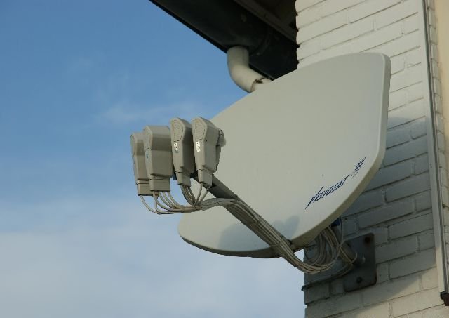

Sprietje Geplaatst: 27 april 2021 Geplaatst: 27 april 2021 Beste RLND Welkom op dit forum. Je hebt het over een Videosat schotel. Bedoel je misschien de polyester Visiosat schotel? Is het misschien de Visiosat Bisat, zie afbeelding.
