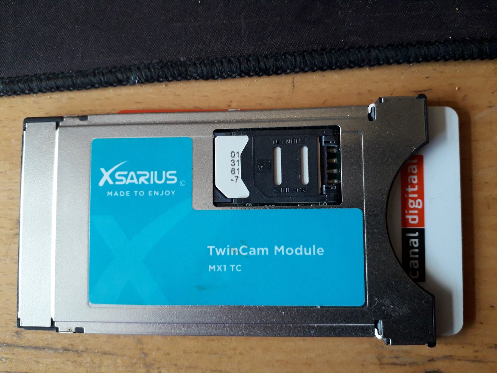

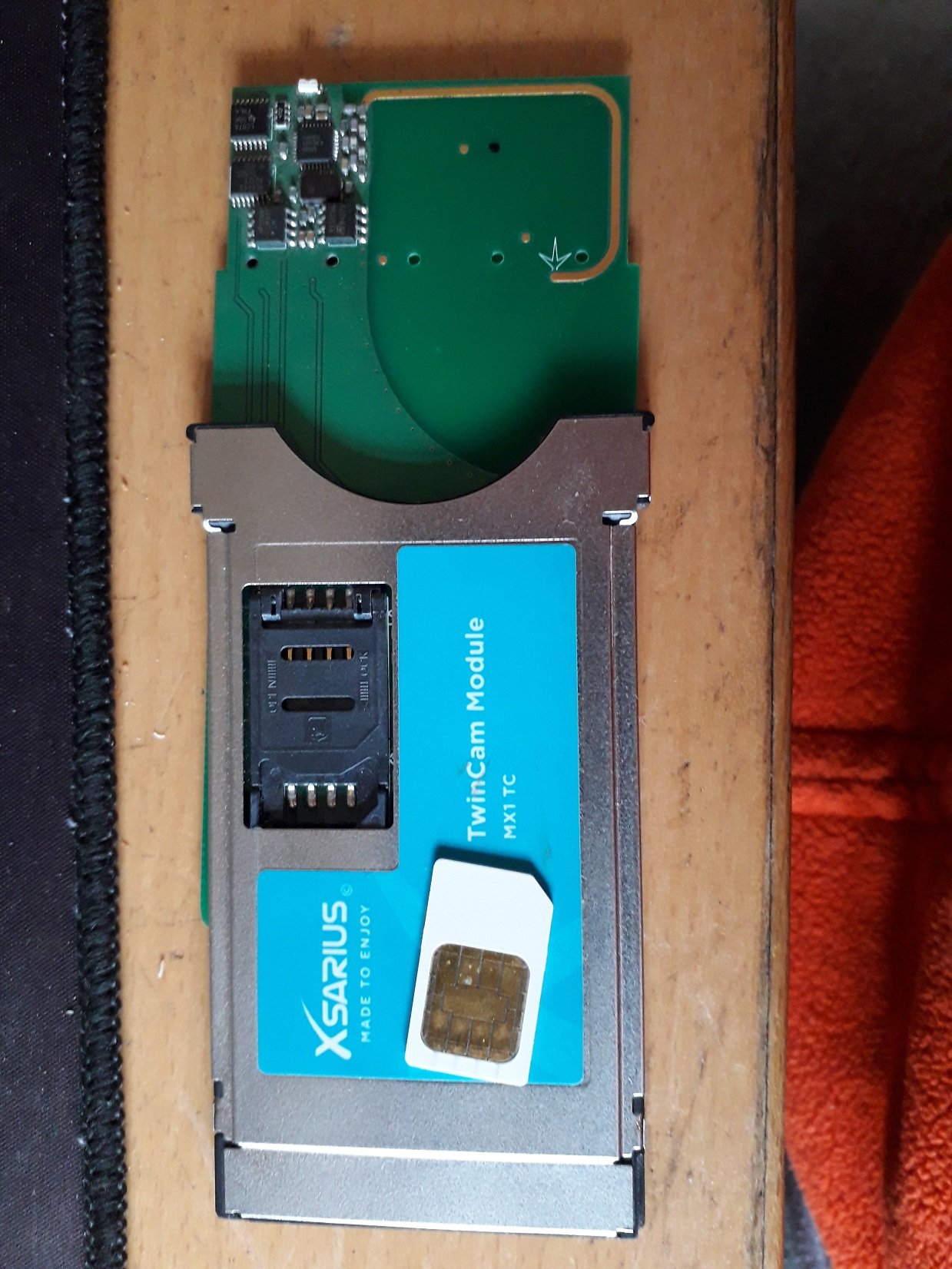

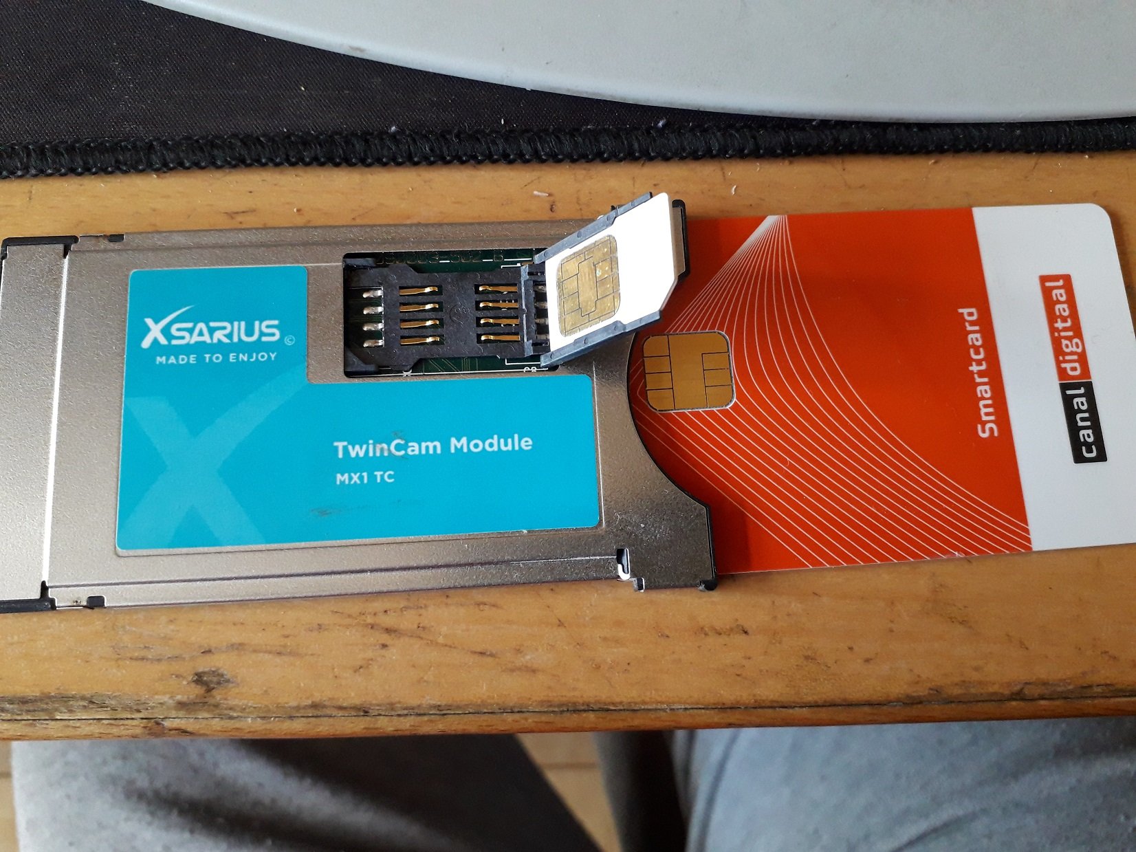

joker55 Geplaatst: 5 mei 2021 Geplaatst: 5 mei 2021 (aangepast) Als je een insteekmoduul hebt waar een codekaart is geintegreerd......dat is lastig. Er bestaat wel een CI-moduul, waarin je twee losse kaarten kan proppen, en dat werkt ook prima, uit eigen ervaring weet ik dat. In een Xsarius twin cam moduul kunnen twee kaarten. Welliswaar eentje moet dan gestript worden, net zoiets als een SIM kaart in een telefoon. Dat had ik jaren geleden met digitenne en de oranje CD kaart. De digitenne kaart (oude codering) had wat inkepingen zodat je de simkaart eruit kon halen, deze ging in het SIM-slot. De oranje CD kaart ging op de normale manier in de moduul. De CI-moduul ging achterin mijn SONY tv, met een sat-tuner, en zodoende kon ik kijken via de digitale tuner met het digitenne pakket, via de sattuner het CD pakket.......werkte prima, ook beide kaarten werden ge-update, en zo heb ik 2-3 jaren gekeken.. Later ging hierin de "smart-wi" omdat ik later de VU+ kocht, en daar ging dan ook een andere "smart-wi" , maar toen KPN de nieuwere T2 netwerk in gebruik heeft genomen , ben ik hiermee gestopt. Nu is de Xsarius toegevoegd in mijn collectie "overbodige CI", die al behoorlijk groeit zo in de loop der jaren. 5 mei 2021 aangepast door joker55 HUMAX iCord is vervangen door de VU+ 4k SOLO,

joker55 Geplaatst: 5 mei 2021 Geplaatst: 5 mei 2021 Via google kun je uitvinden dat deze twin-cam bij diverse online zaken te koop staan, rond de € 30,00. Ook diverse sat zaken hebben ze al of niet op voorraad, tussen de € 27 - € 59. Net even geprobeerd, maar de oranje kaart heb ik erin gedaan, de twincam achterin mijn SONY TV, en ik kan naar het CD pakket kijken. Of dan de tweede werkt kan ik niet zien, want KPN gebruikt nu een totaal andere techniek met het digitenne pakket. HUMAX iCord is vervangen door de VU+ 4k SOLO,
