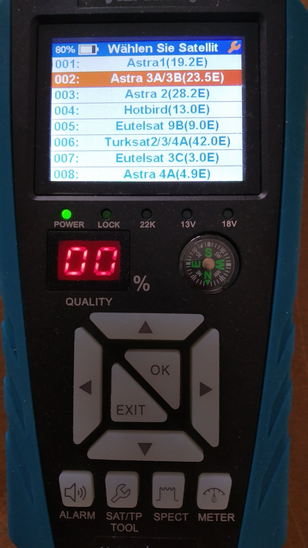

Tonskidutch Geplaatst: 5 mei 2021 Geplaatst: 5 mei 2021 Doe het ding aan dan staat er sat-konf in bruin dan druk je oké en dan ga je naar 002 dat is de 23,5 Oost daarop ingesteld vindt je de satelliet indien je de schotel heel rustig in die richting beweegt. A Rian Night In Soho Bruce Springsteen

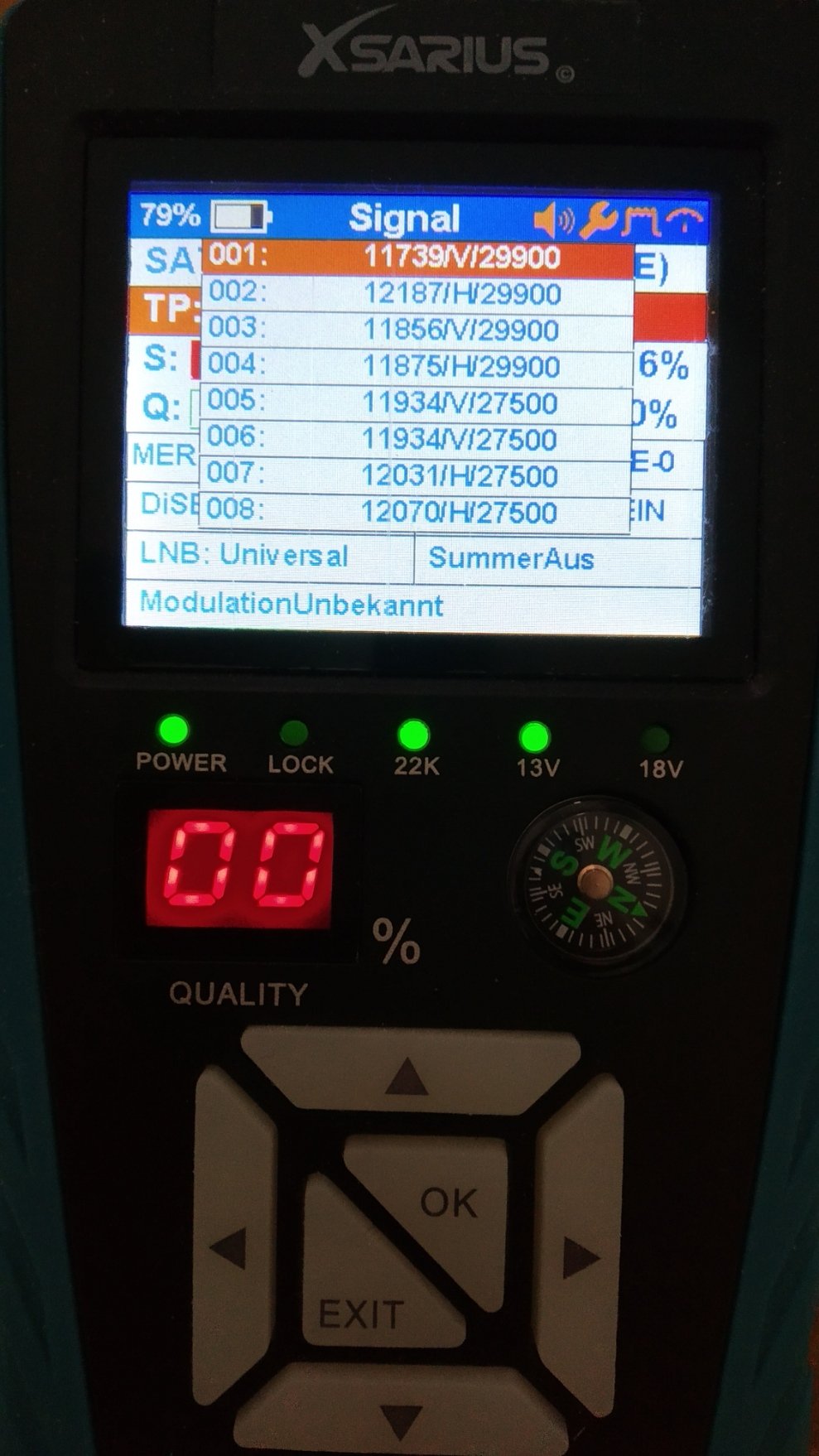

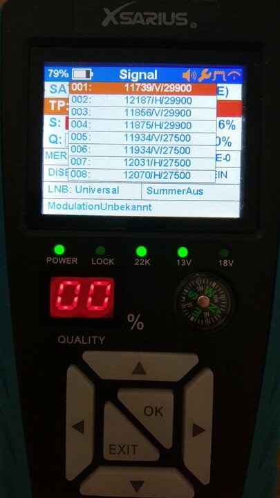

Tonskidutch Geplaatst: 6 mei 2021 Geplaatst: 6 mei 2021 je hebt hem op 23,5 Oost gezet dan ga je terug middels exit dan kies je signal en daar kun je de transponder kiezen A Rian Night In Soho Bruce Springsteen
Wijn Geplaatst: 6 mei 2021 Auteur Geplaatst: 6 mei 2021 9 uren geleden, Tonskidutch zei: je hebt hem op 23,5 Oost gezet dan ga je terug middels exit dan kies je signal en daar kun je de transponder kiezen

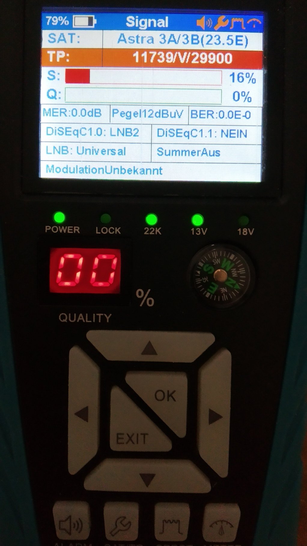

Wijn Geplaatst: 6 mei 2021 Auteur Geplaatst: 6 mei 2021 Tonskidutch. Als ik je goed begrijp afstellen op Vertikaal frequentie 11739 symboolrate 29900. En niet de instellingen van lyngsat volgen. Die zegt 11856 vertikaal. En dan kan ik de nederlandse zenders aan?
Mimisiku Geplaatst: 6 mei 2021 Geplaatst: 6 mei 2021 11739 en 11856 zijn maar een paar gebruikte transponders op de Astra3.. De lijst van Lyngsat klopt normaal wel. Afscheid….. Nog een paar maandjes te gaan…
Tonskidutch Geplaatst: 7 mei 2021 Geplaatst: 7 mei 2021 13 uren geleden, Wijn zei: Als ik je goed begrijp afstellen op Vertikaal frequentie 11739 symboolrate 29900. je kan elke in gebruik zijnde transponder uit die lijst kiezen welke actief is dus niet alleen die waar de nederlandse zenders op zitten het gaat immers om de uitrichting op satelliet en niet de zender. Als je uitrichting klopt moet je enkel nog zorgen dat in jouw ontvanger de complete transponderlijst staat, dan moet je met een manual scan meteen alle zenders vinden. A Rian Night In Soho Bruce Springsteen

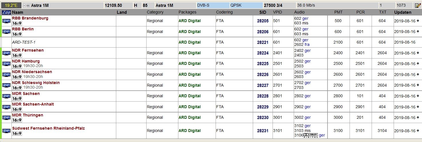

Wijn Geplaatst: 9 mei 2021 Auteur Geplaatst: 9 mei 2021 Ben even bezig geweest met een proefopstelling thuis. Heb nog een schoteltje liggen. Na veel zoeken kom ik op het volgende met 70%ontvangstkwaliteit. Astra E23,5. 3 bku Transp 11 Frequ 12109 Symb rate 27500 Polariteit H Diseq c1.0/1.1. Omdat ik geen ontvanger en tv bij de hand heb ben ik bij een andere schotel die wel ontvangst heeft dit gaan chekken. Met hetzelfde resultaat. Maar die had een dubbele kop erop. Astra 1 en 3. Mag ik ervan uit gaan dat ik zo astra 3 heb en toch niet astra 1 opgepikt? Zou niet moeten kunnen toch als ik in de meter zoek op astra 3?
Wijn Geplaatst: 9 mei 2021 Auteur Geplaatst: 9 mei 2021 Nog even een aanvulling. Mijn twijfel komt omdat ik satfinderapp had gedownload en gebruikt. En die komen in de richtingzoeken niet precies met elkaar overeen. Met de xsariusmeter kom ik iets meer naar het westen uit
minplus Geplaatst: 9 mei 2021 Geplaatst: 9 mei 2021 Met frequenties die alleen op de desbetreffende sat voorkomen weet je het zeker. Als je dan nog twijfelt er toch maar een tuner en TV aanhangen. 3x VU+ met Open Pli , 2 Gregorians, 1 Big bisat, 1 Oled en 2 LCD's
Tonskidutch Geplaatst: 10 mei 2021 Geplaatst: 10 mei 2021 weet niet waarom je zelf niet even kijkt wat je daar ingesteld hebt en op welke satelliet positie die voorkomt allemaal wel een beetje klungelig want die transponder zit niet op 23,5 Oost als je niet de juiste Transponder kiest zoals ik je dat toonde in een screenshot doe je maar wat A Rian Night In Soho Bruce Springsteen
