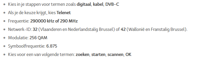

Wie geen digi/box/corder wil of tv met een kaartje, kan ook het compact signaal gebruiken met zenders in sd.
gegevens
frequentie 290 Mhz
symbolrate 6875
netwerk id 33  32
QAM 256.
kan met elke ontvanger die dvb-c ondersteund.

bedankt voor de alertheid alex1970, het is inderda
bedankt voor de alertheid alex1970 het is inderdaad 32.

dan moet je eens kijken naar de zenders op de freq 290 en 298 mhz daar zitten de open zenders, kan zijn dat die ze helemaal vanachter zet na de 900.
elke tv gaat er anders mee om.

Bizar dat ik ze in oost vl wel kan in scannen, is een gekend fenomeen met bepaalde tv’s, heeft te maken met landsinstellingen en de tv dat een update moet krijgen voor andere instellingen voor België, hebben enkel de versie met de ID 22, zet je tv eens op ander land, wel eens volledige nieuwe install doen vanuit fabrieksinstellingen.
dan kan je de ID wel aanpassen, kan zijn dat je dan de 2 freq moet in scannen…

oke thx ga dat eens proberen morgen want is een 4K samsung die alles zou hebben maar weet dat er problemen waren met die telenet instellingen om die kanalen vrij te zien.Mss een volledige instelling(en )hier zetten zodat het ook voor anderen makkelijker zoeken is ?
