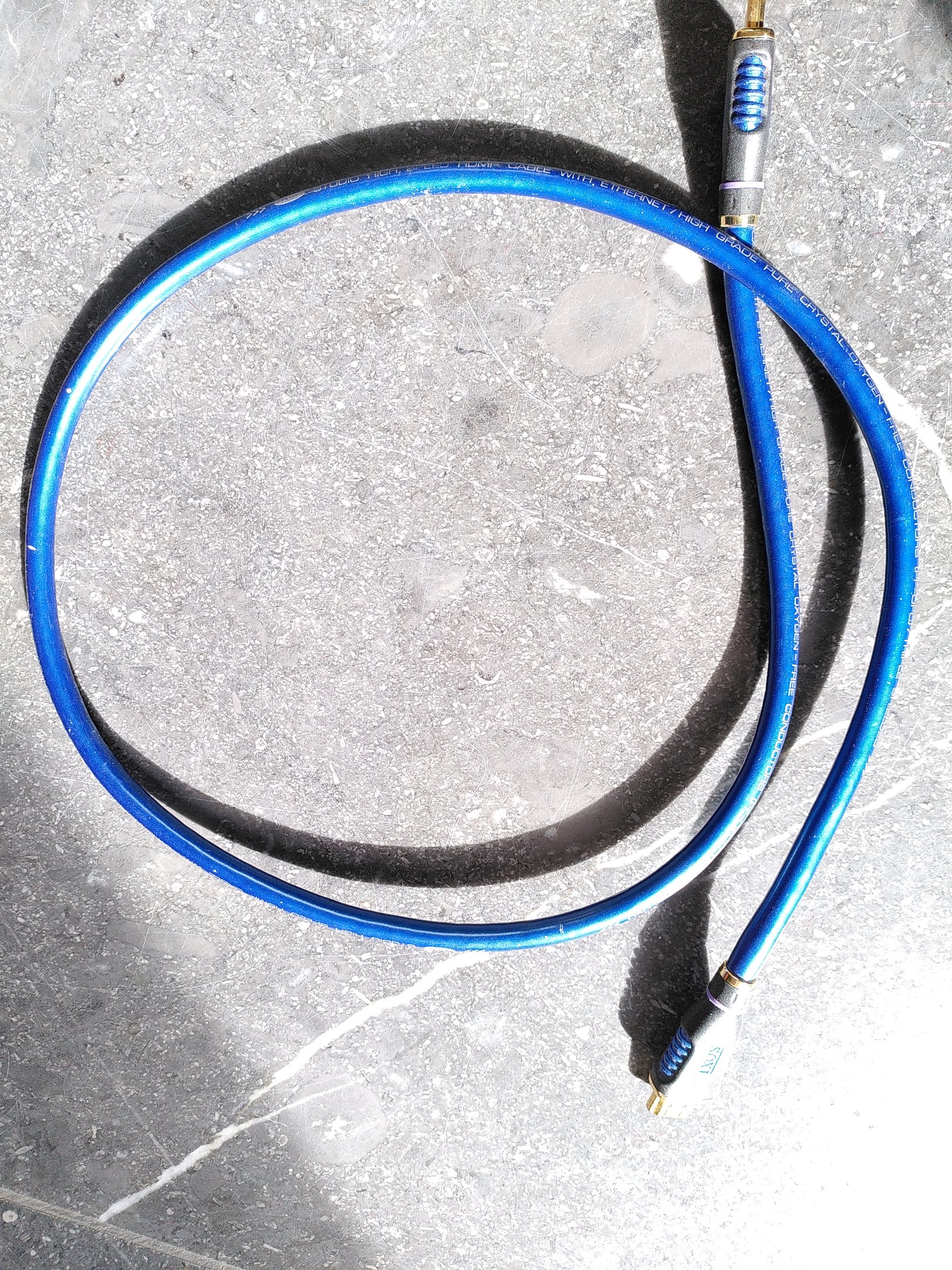

speciale hdmi kabel loste niets op.
Leg dat eens uit 😄
13 uren geleden, rex2510 zei:
en met goud beklede contacten😄
Hoeveel karaat is dat goud?
Als het onder de 18 is dan geeft dat onherroepelijk problemen.
Daarboven heb je pas echt mooie kleuren.
  • Bedankt 1
Zoals Mimisiku al aan gaf heb ik misschien wel een inferieure hdmi kabel!
Toen dacht , hé ik heb nog een heel speciale hdmi kabel liggen welke wij cadeau kregen toen we onze tv en dvd speler kochten.
Nooit gebruikt want te dik en te stug.
Helaas, het hielp allemaal niets ondanks dat het goud 24 karaats is.
