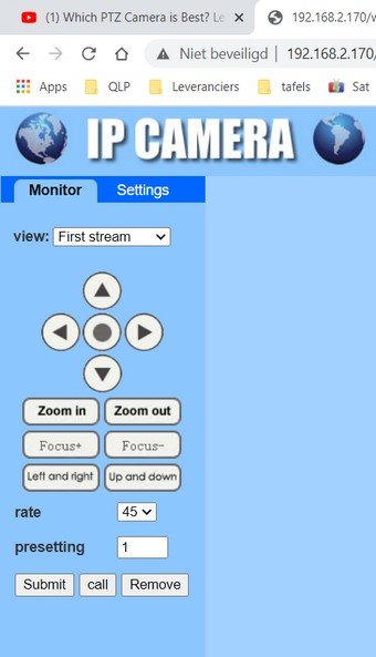

Zowel de bijgeleverde app als de webbrowser (alleen met IE te bereiken) hebben niet
de instellingen die ik zoek.
Als je een bijvoorbeeld preset 3 doet gaat hij naar de gewenste stand maar na 60
seconden keert hij terug naar preset 1. Deze tijd kan ik niet uitzetten, althans, dat
heb ik niet kunnen vinden. En de tweede vraag is of er programma's zijn die eens
in de zoveel tijd een "ronde" doet (weet ff niet meer hoe dat heet).

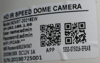

Hier een foto van de sticker;
En dit is de webinterface;

Zo te zien op de sticker IPCAM met als app CamHi. Website van de fabrikant is dan www.ipcam.xin waar je je camera zou moeten kunnen vinden met specs, tools en firmware.

Dat klopt, ik heb CamHi geïnstalleerd, een moeizaam programma
waar ik regelmatig mee loop te stoeien om het weer werkend te
krijgen. Gewoon omdat de handleiding een drama is voor mij.
Los daarvan is hierin de eerder genoemde parameters ook niet
instelbaar.
Maar ik ga er toch nog een keertje heen om te zien of er wellicht
updates zijn of een betere handleiding. Dank.
