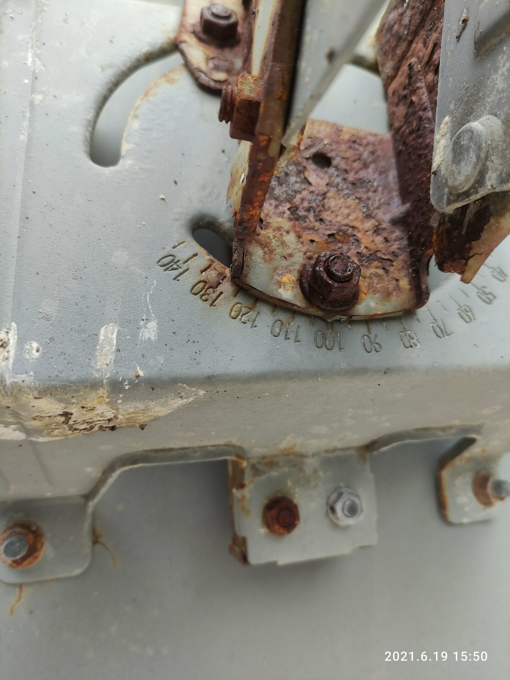

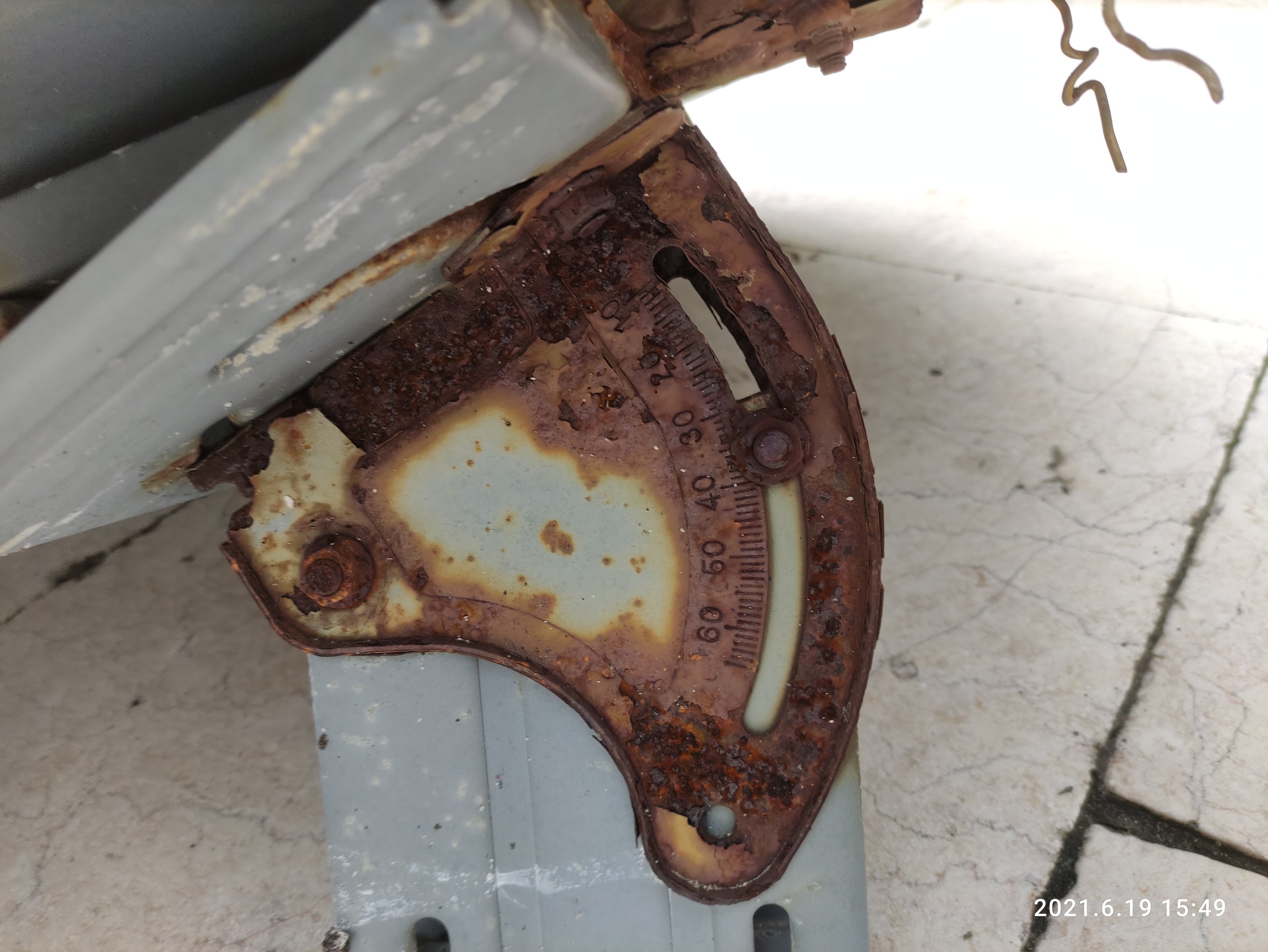

Sprietje Geplaatst: 29 juni 2021 Geplaatst: 29 juni 2021 Dat kan toch niet dat de mast zoveel scheef staat. Elevatie op de E-85 is 36,5° en de Bigbisat berekening van 28,8°, dat zou 7,7 graden scheef zijn voorover. Heb je de waterpasfuctie op je telefoon staan? Meet dan eens tegen de mast hoe scheef die staat voorover in de richting van de Hotbird en precies haaks daarop. Dat kan bijna niet anders dan dat het maar een paar graden is. Zie afbeelding mast 7,7 graden schuin.
humptydumpty Geplaatst: 29 juni 2021 Auteur Geplaatst: 29 juni 2021 Zo heb ik de E85 er afgehaald. DM500HD, DM500S, Humax 5400,aston 1.05, Maximum Multi Focus E85, 28.2/5--23.5--19.2--13
Oplossing Sprietje Geplaatst: 29 juni 2021 Oplossing Geplaatst: 29 juni 2021 (aangepast) Die staat op een elevatie van 29 graden en geen 36,5 graden. 29 juni 2021 aangepast door Sprietje 1
humptydumpty Geplaatst: 29 juni 2021 Auteur Geplaatst: 29 juni 2021 Dat is de scew. Uitgericht op 19,2 als middelpunt van de E85. En had werkelijk nog nooit zo'n goede ontvangst als met deze uitgerichte schotel! Op alle 4 de sats. Met een satmeter. Die paal zit met muur of chemische ankers vast. DM500HD, DM500S, Humax 5400,aston 1.05, Maximum Multi Focus E85, 28.2/5--23.5--19.2--13
humptydumpty Geplaatst: 29 juni 2021 Auteur Geplaatst: 29 juni 2021 Je heb gelijk! Ik had de schroef als uitgangspunt niet de houder. Dank je wel Sprietje! Dishpointer gisteren bekeken. Gebruik dat als visueel uitgangspunt. Stel de bigB dan in volgens het programma en dan voorzichtig draaien. HB optimaal afstellen en dan van af de buitenste lnbs eerst met scew en rail en dan met alleen de rail en draaiing van de lnb naar binnen toe afstellen. Is die volgorde goed? DM500HD, DM500S, Humax 5400,aston 1.05, Maximum Multi Focus E85, 28.2/5--23.5--19.2--13
Sprietje Geplaatst: 29 juni 2021 Geplaatst: 29 juni 2021 Als uitgangspunt voor de schotelskew kun je de berekende schotelskew van de calculator aanhouden. Omdat je niet zeker weet of de mast zuiver verticaal staat zou ik daarna de skew van de schotel zo goed mogelijk afstellen op optimaal signaal van de twee buitenste satellieten. Dan de skew van de twee buitenste lnb's optimaal afstellen. Ik denk niet dat er nog veel te verbeteren is aan de optimale plaatsing van de tussenliggende lnb's als je de calculator precies aan houdt. 1

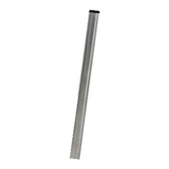

Big fellow Geplaatst: 29 juni 2021 Geplaatst: 29 juni 2021 5 hours ago, humptydumpty said: Die paal zit met muur of chemische ankers vast. Kan je niet met wat ringen de paal stellen op de ankers? “Success is not final, failure is not fatal: it is the courage to continue that counts.” ~ Winston Churchill
minplus Geplaatst: 29 juni 2021 Geplaatst: 29 juni 2021 Dat heb ik hier wel gedaan bij 2 schotels. Daarmee was de mast simpel verticaal te krijgen. 3x VU+ met Open Pli , 2 Gregorians, 1 Big bisat, 1 Oled en 2 LCD's
humptydumpty Geplaatst: 1 september 2021 Auteur Geplaatst: 1 september 2021 De draadeinden zijn aardig verroest. Stellen met ringen gaat niet meer. Maar hij staat en is uitgericht! Ben zeer blij met mijn big bisat, dat had ik 20 jaar geleden moeten doen. Ik was al gewaarschuwd hier op het forum, de extra satellieten vallen qua kanaal aanbod inderdaad tegen. Maar prima ontvangst tot nu toe, ik wacht de winter ff af voor een definitief oordeel. Mijn dank voor al jullie hulp en advies! DM500HD, DM500S, Humax 5400,aston 1.05, Maximum Multi Focus E85, 28.2/5--23.5--19.2--13
