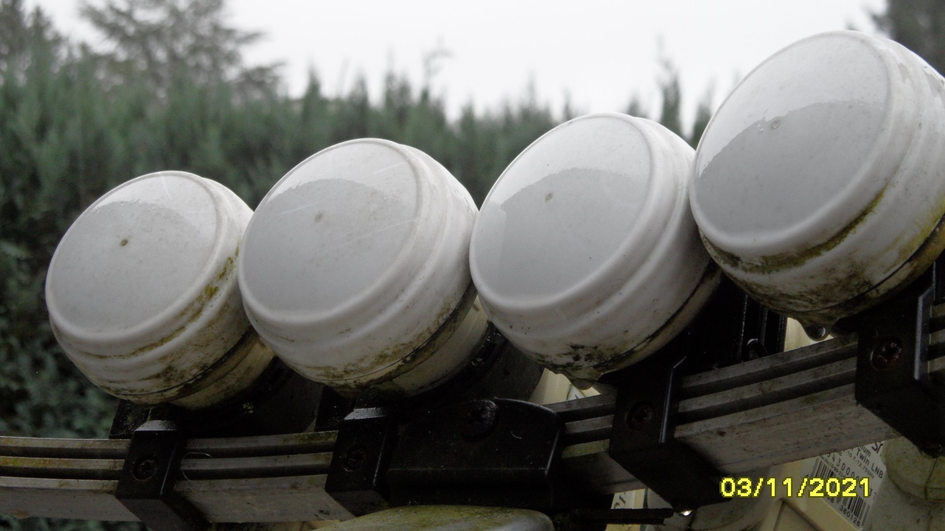

Sprietje Geplaatst: 2 november 2021 Geplaatst: 2 november 2021 Het kan bijna niet anders dan dat je 4 smalle lnb's gemonteerd hebt. Je zou ze kunnen vervangen door de nieuwe Inverto Ultra. Bij erg slecht weer zul je minder last van uitval hebben maar het beeld wordt in de normale situatie niet beter.
Early Bird Geplaatst: 3 november 2021 Auteur Geplaatst: 3 november 2021 Antwoord op ceesv: Ik zie ook duidelijk verschil echter mijn Zgemma schakelt niet automatisch over naar HDR 10. Ik moet dit helaas handmatig doen bij de UHD (test)zenders. Hoop dat dit met een update opgelost wordt. De H11S die ik heb is net uit en nog niet in de EU gezien. Antwoord op RicardoBelli: Gisteravond laat rechtstreeks op de TV aangesloten. Heb Uhd 4K SES testzender bekeken en vergeleken met de sat ontvanger. Vrijwel geen verschil na handmatig inschakelen HDR 10 op m'n sat ontvanger. Antwoord op Sprietje: Zie foto. Aub niet weer een discussie over of dit wel of niet optimaal is. Het zit zo al zo'n 10 jaar. Toentertijd zorgvuldig uitgericht m.b.v spectrum analyzer. Gelet op alle reacties, waarvoor mijn hartelijke dank, en diverse onderwerpen over LNB's op dit forum te hebben gelezen ga ik Sprietje's raad opvolgen. Ik ga 1 Inverto LNB aanschaffen om te vergelijken. In mijn optiek kan het niet zo zijn dat de techniek van LNB's 10 jaar heeft stilgestaan. Ik houd jullie op de hoogte. Triax TDS 100 19.2E, 23.5E, 28.2E Zgemma H11S LG OLED55G56LS

Sprietje Geplaatst: 3 november 2021 Geplaatst: 3 november 2021 2 uren geleden, Early Bird zei: Antwoord op Sprietje: Zie foto. Aub niet weer een discussie over of dit wel of niet optimaal is. Het zit zo al zo'n 10 jaar. Toentertijd zorgvuldig uitgericht m.b.v spectrum analyzer. Gelet op alle reacties, waarvoor mijn hartelijke dank, en diverse onderwerpen over LNB's op dit forum te hebben gelezen ga ik Sprietje's raad opvolgen. Ik ga 1 Inverto LNB aanschaffen om te vergelijken. In mijn optiek kan het niet zo zijn dat de techniek van LNB's 10 jaar heeft stilgestaan. Ik houd jullie op de hoogte. Tja, als je de schotel uitricht op bijv. de Astra 23,5 en je gaat dan kijken hoe je de overige lnb's moet afstellen, dan is dat allemaal strak tegen elkaar aan met de koppen. Maar dat is geen manier van afstellen want als je de lnb die in de weg staat eerst weg zou halen, dan zou je zien dat de ernaast geplaatste lnb nog verder gezet zou moeten worden om maximaal signaal te hebben. En 1 lnb vervangen door de nieuwe Inverto Ultra, dan zul je iets meer signaal krijgen maar de grootste winst zul je krijgen doordat je de andere lnb's op kunt schuiven en daarop een beter signaal krijgt.
Early Bird Geplaatst: 3 november 2021 Auteur Geplaatst: 3 november 2021 27 minuten geleden, RicardoBelli zei: Ik heb de foto nu goed bekeken en zie het een twin lnb . I.d.d. rechts boven de datum op de foto kun je het lezen. Scherp gezien Ricardo. Sprietje, zoals ik al schreef ga ik die discussie niet overdoen. Tegenwoordig ben ik, vanwege mijn hobby, in het bezit van een handheld Vector Network Analyzer. Hiermee zal ik t.z.t. het uitrichten overdoen. Na meer dan 10 jaar zal er vast iets verlopen zijn. Ik kan er makkelijk bij. De schotel staat 1,2 meter boven het maaiveld. Mvg ---...---, Wil Triax TDS 100 19.2E, 23.5E, 28.2E Zgemma H11S LG OLED55G56LS

Early Bird Geplaatst: 4 november 2021 Auteur Geplaatst: 4 november 2021 Beste Cookie monster, De opstelling nu is zoals foto in een eerdere reactie van mij. Het zijn 4 antieke Smart Titanium LNB's met een 78cm Triax. 3 van de 4 ga ik vervangen door Inverto LNB's. De LNB bestemd voor Astra 3 wil ik vervangen door een smalle LNB. Vandaar mijn vraag. Ik loop minstens 10 jaar achter betreffende sat techniek. Mvg, Wil Triax TDS 100 19.2E, 23.5E, 28.2E Zgemma H11S LG OLED55G56LS
