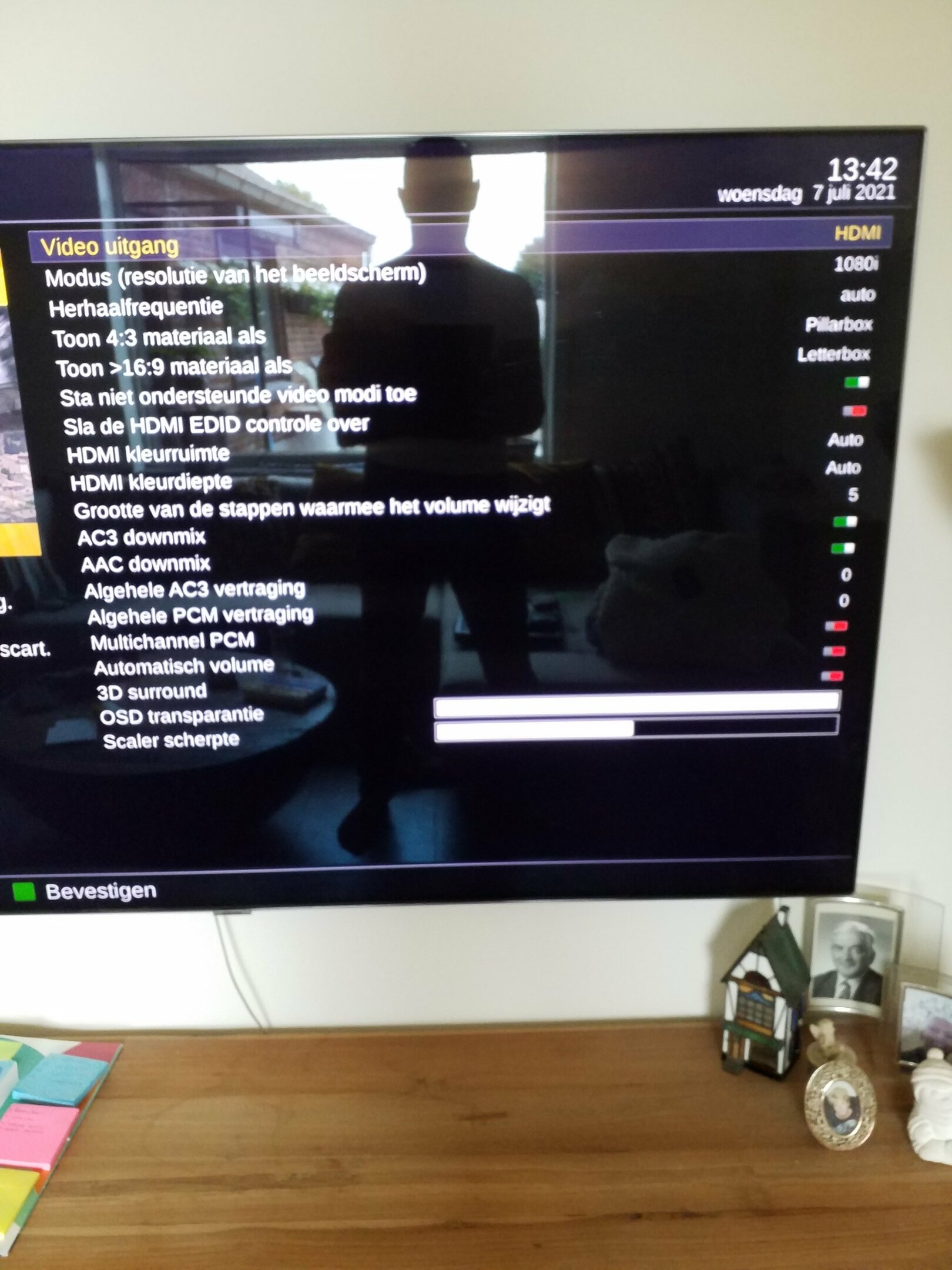

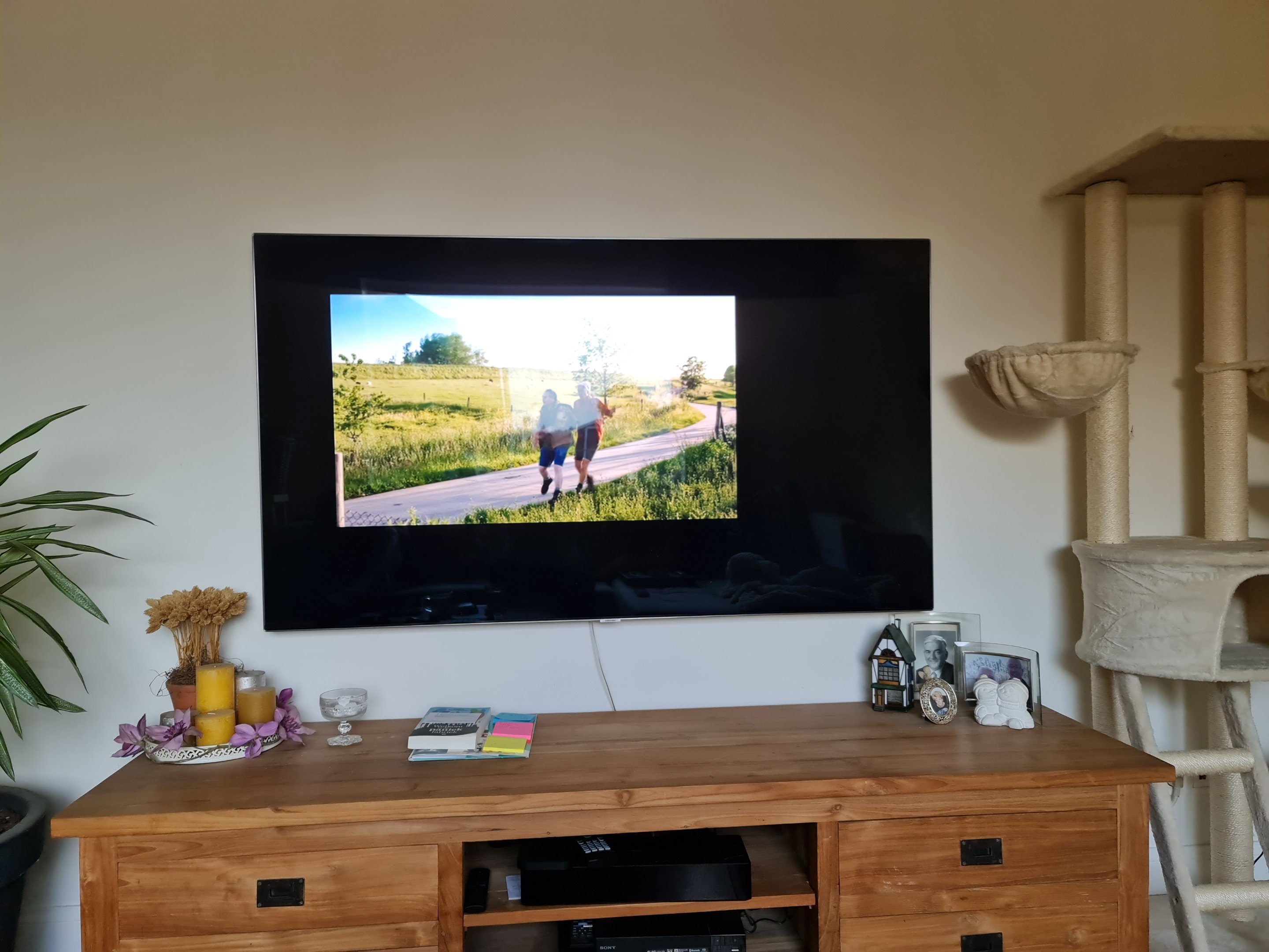

Erwin-Lommel Geplaatst: 7 juli 2021 Geplaatst: 7 juli 2021 (aangepast) Sinds enkele dagen krijg ik in de ochtend na het veranderen van zender ineens een klein beeld op mijn Vu duo 4k dat ik met geen mogelijkheid weer kan maximaliseren. (Zie foto) om weer een volledig beeld te krijgen moet ik er de stekker uit trekken en na opnieuw opstarten is alles weer normaal. Iemand een idee waardoor dit gebeurt. 7 juli 2021 aangepast door Erwin-Lommel
Tonskidutch Geplaatst: 7 juli 2021 Geplaatst: 7 juli 2021 en welke audio/video instellingen heb je gekozen in de instellingen? Oude Maasweg The Amazing Stroopwafels
Erwin-Lommel Geplaatst: 7 juli 2021 Auteur Geplaatst: 7 juli 2021 HDMI 1080i en hij doet het alleen als ik een paar uren niet gezapt heb.

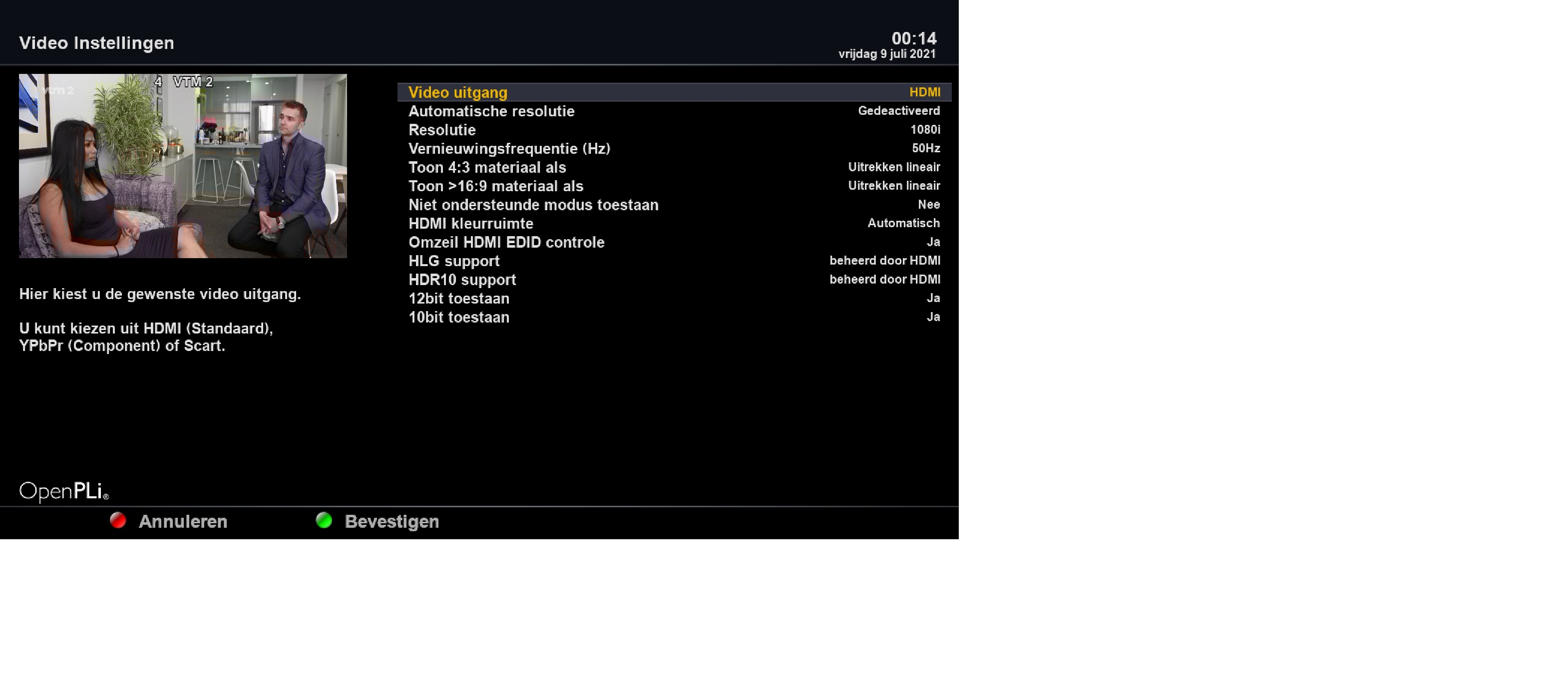

Old Satterhand Geplaatst: 7 juli 2021 Geplaatst: 7 juli 2021 Tonskidutch is denk ik even met zijn middagdutje bezig, dus geef ik je hier een suggestie. Probeer het eens met de instelling [Sta niet ondersteunde video modi toe] op uit (Rood) Je kunt het wel raden: de box stuurt een niet ondersteund signaal naar het display. Waarom is mij ook een raadsel. 1

Old Satterhand Geplaatst: 7 juli 2021 Geplaatst: 7 juli 2021 6 uren geleden, Erwin-Lommel zei: HDMI 1080i en hij doet het alleen als ik een paar uren niet gezapt heb. Heb je er een speciale reden voor om 1080i te gebruiken i.p.v. 1080P? Je toestel lijkt me niet erg oud en zou dus 1080p moeten ondersteunen. Tenzij je denkt dat je TV een betere de-interlacing doet dan je VU? Die kans is niet erg groot, is mijn ervaring. Het interlaced signaal van de zender moet ergens in de keten naar je displaypanel ontdaan worden van interlacing, omdat het panel alleen progressief kan worden aangestuurd. Interlacing is een techniek die nog steeds gebruikt wordt om de bandbreedte op de kanalen te beperken. Maar dat geldt niet voor het transport naar je TV, via HDMI. Door je box op 1080p in te stellen zorg je ervoor dat de box de de-interlacing verzorgt. Voor zover dat nodig is. De Duitse publieke zenders doen dat al voor je, die zenden dus al in 50p uit. Die gebruiken dan wel een lagere resolutie, om toch dezelfde bandbreedte te kunnen gebruiken.

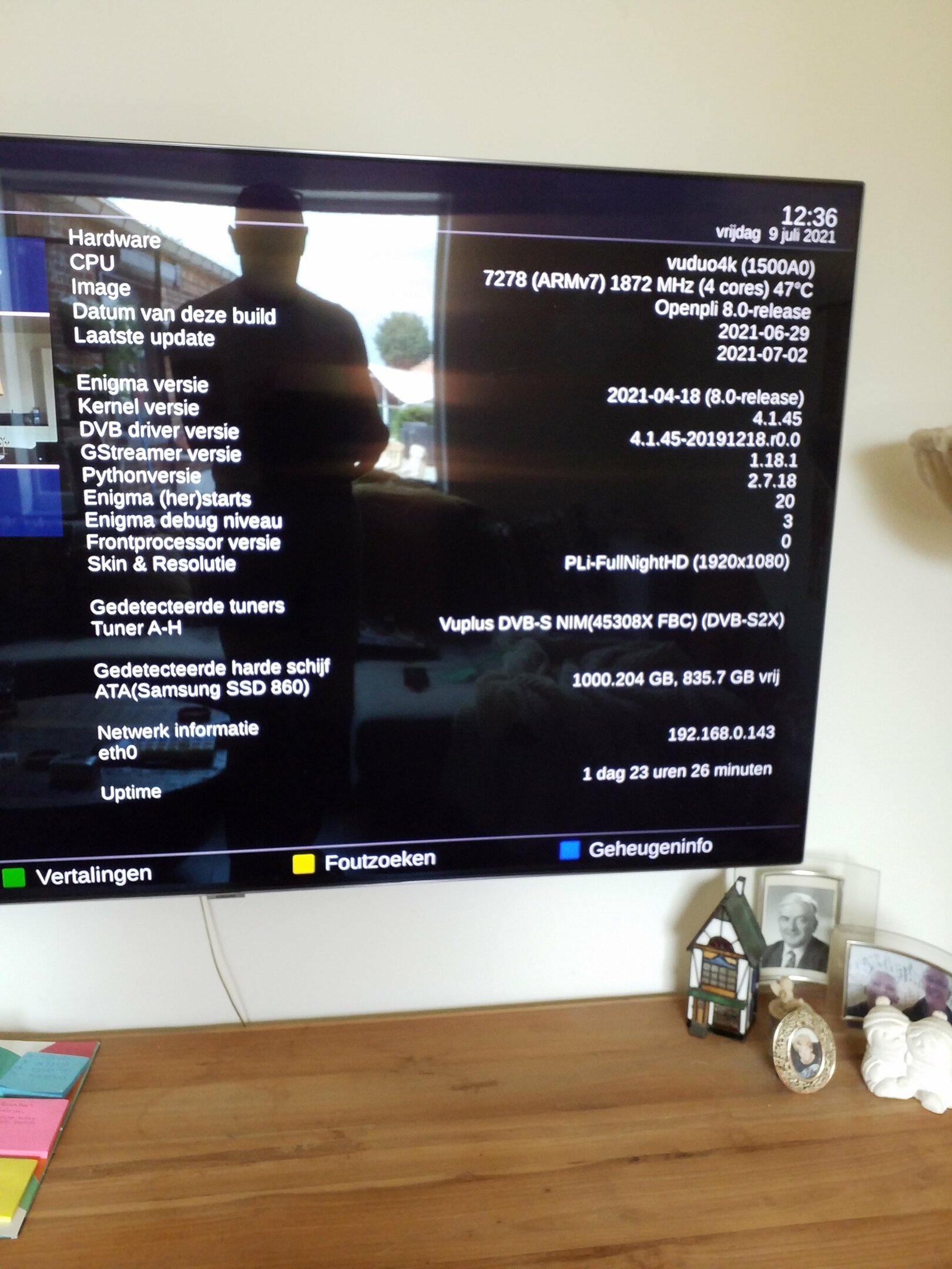

smetje limb.BE Geplaatst: 8 juli 2021 Geplaatst: 8 juli 2021 welke software staat er op jouw ontvanger Db. 900UHD 2X. 4x twin lnb 1x bosat 1.50m .Dreambox 7020hd v2 . Dreambox 800 Db 8000 1x. Db 800se Db 2X 500HD Sab unix triple 2x. Xsarius Galaxy 4K. Gigablue trio. Gigablue Quad Plus. Zgemma H7 Cabel en Sat Samsung UE65MU7070 4K Ultra HD Smart LED Samsung UE46F6650SSXXN led 1x LG 60"lb 870v
Erwin-Lommel Geplaatst: 9 juli 2021 Auteur Geplaatst: 9 juli 2021 (aangepast) Er staat bij mij openpli 8.0 op 29-6 maar bij 7.3 deed hij het ook, het is een 14 dagen geleden plotseling begonnen. 9 juli 2021 aangepast door Erwin-Lommel Foto toevoegen
