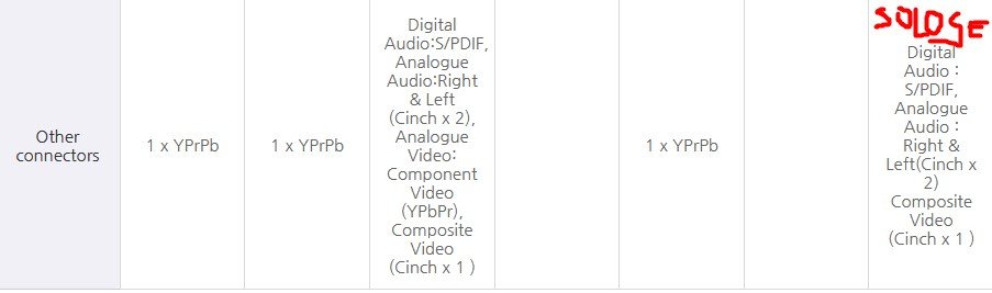

Gene 1225 Geplaatst: 10 juli 2021 Geplaatst: 10 juli 2021 Het lukt me dus niet om de klank van De Vu+ naar de Denon receiver te sturen. Laatste versie van openpli geinstalleerd. De Denon is een ouder toestel met enkel rca-aansluitingen, maar dat was nooit een probleem met andere decoders die ik al heb gebruikt, zelfs niet met de Solo2. Opstelling: Vu+solo Se via hdmi naar TV samsung Vu+solo Se rca aansluiting naar rca aansluiting receiver: geen resultaat, ook niet via de optische uitgang van de Vu+ via een adapter naar rca receiver. Instelling audio: AC3 downmix : uit, AAC downmix uit. wat kan ik nog meer doen ? Groeten , Gene. Kabel: Orange. Schotel: Vu+ UNO 4K SE , TVV , Triple Quad
Tonskidutch Geplaatst: 11 juli 2021 Geplaatst: 11 juli 2021 12 uren geleden, Gene 1225 zei: Instelling audio: AC3 downmix : uit, AAC downmix uit. dat klopt in ieder geval niet helemaal een Denon met enkel RCA dus Cinch aansluitingen is meestal niet sourround logic of prologic misschien dat die uitgang stuk is, koude printbreuk bijvoorbeeld je kan ook de SPDIF Omvormer gebruiken indien om van optisch naar RCA te gaan want de SOLO se heeft ook SPDIF A Rian Night In Soho Bruce Springsteen

Gene 1225 Geplaatst: 11 juli 2021 Auteur Geplaatst: 11 juli 2021 7 uren geleden, Tonskidutch zei: dat klopt in ieder geval niet helemaal een Denon met enkel RCA dus Cinch aansluitingen is meestal niet sourround logic of prologic misschien dat die uitgang stuk is, koude printbreuk bijvoorbeeld je kan ook de SPDIF Omvormer gebruiken indien om van optisch naar RCA te gaan want de SOLO se heeft ook SPDIF Tonskidutch, ik heb ondertussen wat gespeeld met die downmix setting, maar zonder resultaat. Ook een SPDIF omvormer op de optische uitgang van de Vu+ brengt geen oplossing. Ik kan enkel klank krijgen op de tv ( via de hdmi) . @Ceesv: zowat alle mogelijkheden uitgeprobeerd, maar zonder resultaat. Ook nog geprobeerd: de VU+ op een radiozender , vervolgens de hdmi verbinding met de tv afgekoppeld zodat enkel de RCA aansluiting naar de Denon overblijft: geen klank. Groeten , Gene. Kabel: Orange. Schotel: Vu+ UNO 4K SE , TVV , Triple Quad
