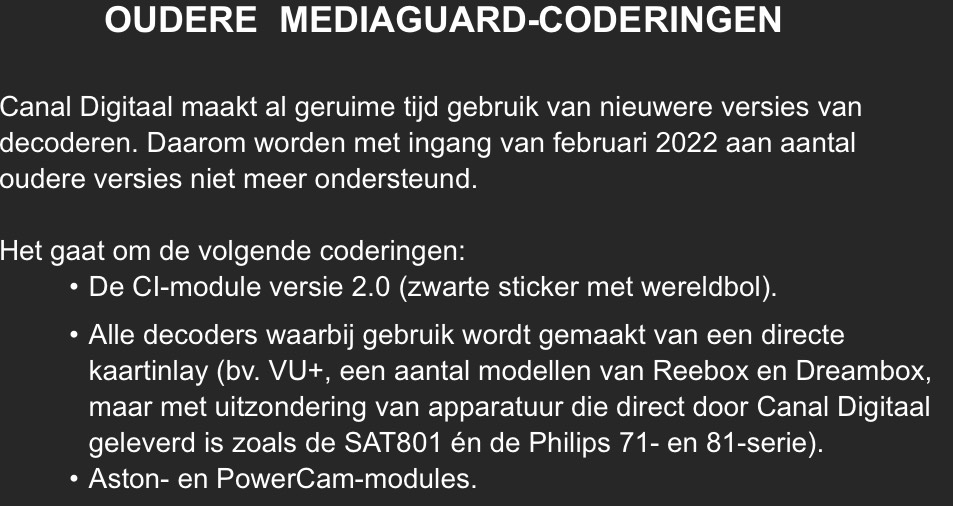

Mimisiku Geplaatst: 4 augustus 2021 Geplaatst: 4 augustus 2021 M7 (zusterbedrijf van CanalDigitaal, TV-Vlaanderen,TéléSAT, Skylink) is van zins om in februari 2022 (gefaseerd?) de Seca3 tunnel af te schakelen waardoor de losse kaarten uitsluitend werken in Nagra CAK7. Alleen de gecertificeerde ontvangers doen dit. Linux boxen met softcam (zonder de benodigde niet publieke sleuteltjes) decoderen dan niet meer. Geen thuisdeling meer mogelijk. Alleen met witte CI kan de kaart dan nog in een Linux box werken (maar wel met alle restricties die gebruik met een CI met zich mee brengt)… Afscheid….. Nog een paar maandjes te gaan…
muesli Geplaatst: 4 augustus 2021 Auteur Geplaatst: 4 augustus 2021 Dat betekent dus dat mijn VU+ niet meer bruikbaar zal zijn vanaf februari? Dus ofwel een decoder van TVV zelf aanschaffen ofwel TVV buiten en kiezen voor Telenet of Proximus? Is dat de conclusie? Wat raden jullie aan om te doen tegen februari?
Moderator ceesv Geplaatst: 4 augustus 2021 Moderator Geplaatst: 4 augustus 2021 Je kan je Vu+ gebruiken met een ci module vermits jouw Vu+ ontvanger een ci slot heeft. Gaat niet bestaat niet! 65" 4-K OLED, Vu+ Duo 4K SE BT, Vu+ Solo 4K, Rebox-8500, Rebox-8000, Wavefrontier T-90, Satlook Digital NIT, Megasat HD5 Combo Gebruik je een advertentie blocker? Maak dan een uitzondering voor onze website. Zonder advertentie (inkomsten) kan deze site niet voortbestaan.
Mimisiku Geplaatst: 4 augustus 2021 Geplaatst: 4 augustus 2021 Dat heeft de VU+Duo. Maar uitsluitend CI en géén CI+. De Duo is echter flink aan de jaren dus een nieuwe ontvanger is geen luxe…. De witte CI van Canal Digitaal/TVV werkt nog in de Duo…. Telenet en Proximus werken met CI+ (alhoewel voorTelenet een softcam oplossing bestaat).. Afscheid….. Nog een paar maandjes te gaan…
