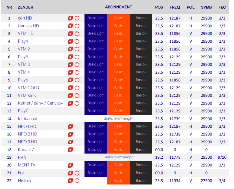

sypher007 Geplaatst: 19 augustus 2021 Auteur Geplaatst: 19 augustus 2021 Hallo Ceesv en Sprietje, Hoe moet ik onderstaande lijst dan interpreteren? Klopt het dat ik dan wel bv 2 zenders met een V kan opnemen / bekijken? Mvg, Sypher007
Moderator ceesv Geplaatst: 19 augustus 2021 Moderator Geplaatst: 19 augustus 2021 Ja, wanneer die beide in de hoge of in die lage frequentieband worden uitgezonden. Tijdens de opname zappen naar een ander kwadrant gaat dan niet meer, of je opname gaat verloren. Gaat niet bestaat niet! 65" 4-K OLED, Vu+ Duo 4K SE BT, Vu+ Solo 4K, Rebox-8500, Rebox-8000, Wavefrontier T-90, Satlook Digital NIT, Megasat HD5 Combo Gebruik je een advertentie blocker? Maak dan een uitzondering voor onze website. Zonder advertentie (inkomsten) kan deze site niet voortbestaan.
