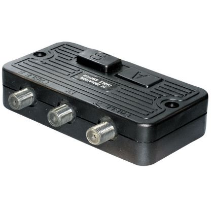

Frankdj Geplaatst: 25 augustus 2021 Auteur Geplaatst: 25 augustus 2021 (aangepast) Dankje wel voor de heldere uitleg een handmatige schakelaar is denk ik het handigst want ik heb geen idee als ik de VU uitschakel met de optie volledig uit of de LNB spanning dat wegvalt. Alleen deze handmatige verdeler die Zilverhippie hier laat zien is om 2 signalen naar 1 uitgang te sturen. Lees 2 inputs en 1 output. Maar ik heb net het omgekeerde nodig. Via google ben ik zo'n switch nog niet gevonden. 25 augustus 2021 aangepast door Frankdj
HG5812 Geplaatst: 25 augustus 2021 Geplaatst: 25 augustus 2021 Hallo. Omgekeerd gaat ook. Ik gebruik deze handmatige schakelaar op de manier zoals jij hem wil gebruiken. Werkt prima.

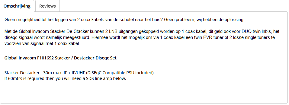

Mojo Geplaatst: 25 augustus 2021 Geplaatst: 25 augustus 2021 Op 24-8-2021 om 10:50, Frankdj zei: Op dit moment heb ik een VU+solo 2 met een buitenopstelling voor Astra 1, 2,3 en Eutelsat Hotbird. Dit met een Diseq zodat er 1 coax kabel binnenkomt. Omdat CD volgende jaar plannen heeft om softcams uit te schakelen en de onzekerheid of de VU+ zal werken met een Common Interface van CD de volgende vraag. Kan ik een 2e ontvanger (bijv mijn Televisie met CI+ slot, of CD doosje) aansluiten op de coax die binnenkomt met een switch. Heb gelezen dat er switches zijn maar weet niet wat de gevolgen zijn ivm de Diseq opstelling. Het is niet de bedoeling dat beide ontvanger gelijkertijd gebruikt worden maar wil graag de VU+ blijven gebruiken ivm eigen kanaal lijsten en het makkelijk luisteren naar internet radio. De Johansson Stacker/De-Stacker ertussen zetten. Voordeel is dat je dan beide tegelijkertijd kan gebruiken You know when you've been shagged. I like receivers who give me pleasure.
alias haha Geplaatst: 25 augustus 2021 Geplaatst: 25 augustus 2021 (aangepast) Maar dan is het volgens mij nog niet mogelijk om een diseqc lnb via 1 kabel naar 2 apparaten tegelijk te kunnen kijken, of wel? Volgens de beschrijvingen praten ze alleen maar met losse lnb's, niks diseqc... Ow het is wel mogelijk zie ik... 25 augustus 2021 aangepast door alias haha You can hate me. You can go out there and say anything you want about me, but you will love me later because I told you the truth. The truth is still the truth even if no one believes it. A lie is still a lie, even if everyone believes it.
Mojo Geplaatst: 25 augustus 2021 Geplaatst: 25 augustus 2021 13 minuten geleden, alias haha zei: Maar dan is het volgens mij nog niet mogelijk om een diseqc lnb via 1 kabel naar 2 apparaten tegelijk te kunnen kijken, of wel? Achter de(De)stacker plaats je of 2 diseqc's of een twin LNB You know when you've been shagged. I like receivers who give me pleasure.

Sprietje Geplaatst: 25 augustus 2021 Geplaatst: 25 augustus 2021 4 uren geleden, Frankdj zei: Alleen deze handmatige verdeler die Zilverhippie hier laat zien is om 2 signalen naar 1 uitgang te sturen. Lees 2 inputs en 1 output. Maar ik heb net het omgekeerde nodig. Via google ben ik zo'n switch nog niet gevonden. Zoek even op Google met de termen: satelliet / tv schakelaar of Antenna Switch voor Kabel TV en Sateliet De schakelaar is in beide richtingen te gebruiken.
