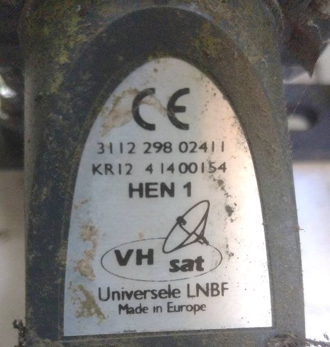

FtoA Geplaatst: 3 september 2021 Auteur Geplaatst: 3 september 2021 Hoi Sprietje. Ik kreeg deze nog van iemand. HEN 1 kop is 60mm https://i.ibb.co/bBb2dDV/lnb2.jpg welke zou jij nemen van de genoemde lnb's: Chess 55mm en Alps 25mm? disecq https://i.ibb.co/rH2WXBx/dis-2.jpg Blijft Spaun jouw favoriet?

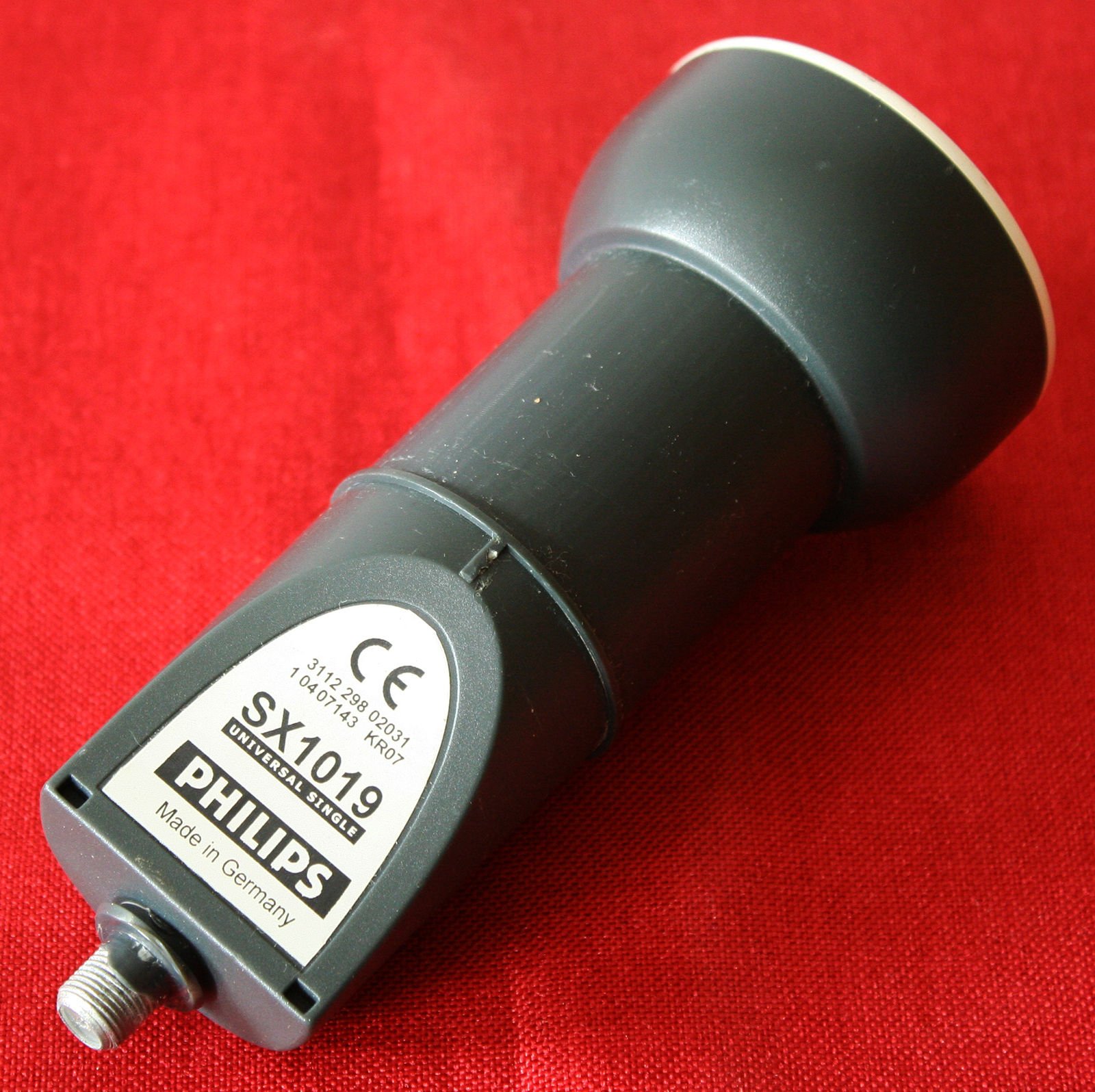

Sprietje Geplaatst: 3 september 2021 Geplaatst: 3 september 2021 (aangepast) Die HEN 1 is een oude Philips-lnb met een ander label, zie bijlage. Ik zou voor de Chess 55mm gaan Als je maar 2 lnb's gaat plaatsen, zou ik voor de Spaun gaan, wil je 3 lnb's plaatsen, dan gebruik je de Best-switch. 3 september 2021 aangepast door Sprietje

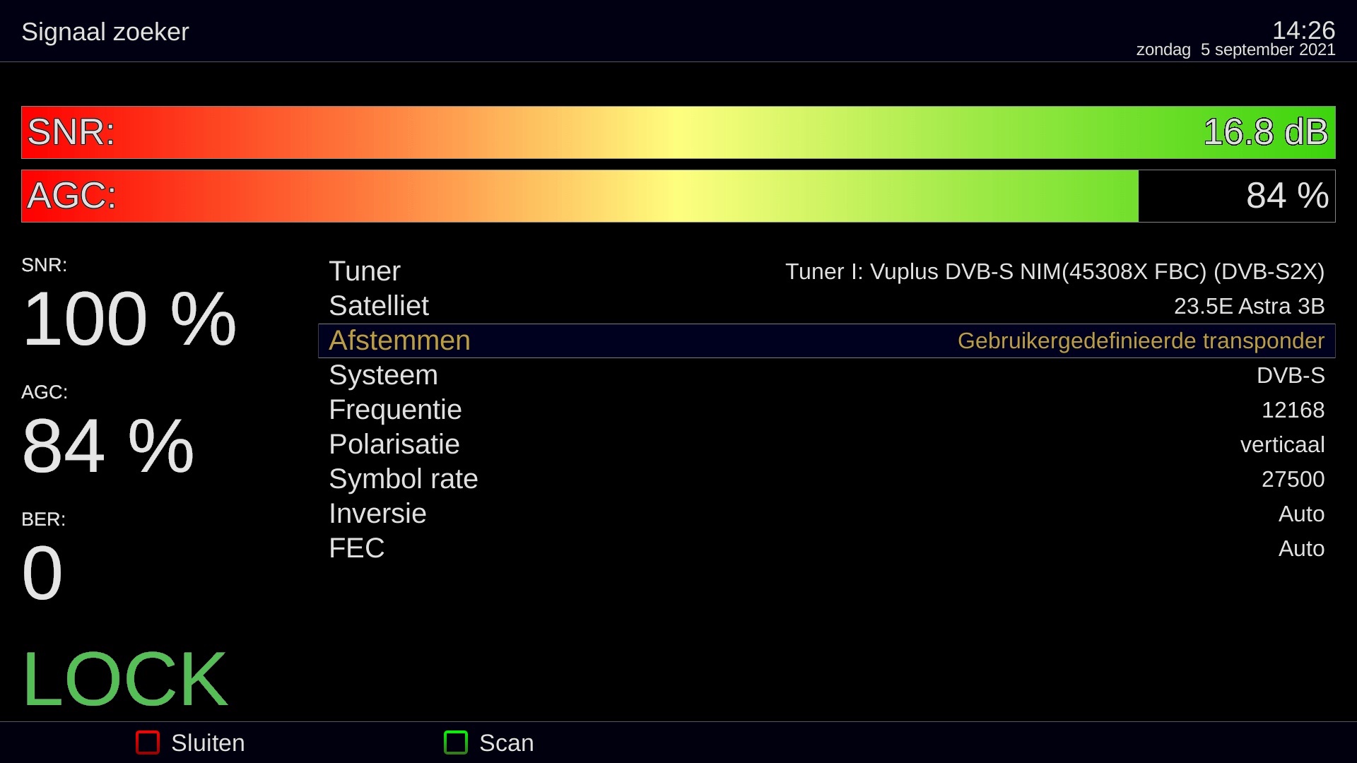

FtoA Geplaatst: 5 september 2021 Auteur Geplaatst: 5 september 2021 Hoi Sprietje ik kreeg bericht dat het afstellen niet zo lekker gaat. Zij hebben zelf een opmerking van jouw gevonden over afstellen op sterke ongecodeerde transponder. Astra 23 ,5 12168V, DVB-S, QPSK, SR 27500, fec 3/4. Krijgen die niet harder binnen dan 65%. Kan dat kloppen? Zou de Chess LNB niet meer ok zijn? 1 Chess is dual lnb. Er komt 1 kabel aan. Moet die aan de kop kant of rug kant?

Old Satterhand Geplaatst: 5 september 2021 Geplaatst: 5 september 2021 Voor de honderste keer, je kunt die kwaliteits en SNR waarden niet vergelijken, tenzij: Je dezelfde ontvanger hebt Je dezelfde tuner gebruikt Je hetzelfde image gebruikt Je dezelfde versie gebruikt van die image. OpenPli bv heeft pas de berekende SNR waarde met ruim 1,5 verlaagd. Verder is het natuurlijk ook afhankelijk van het type schotel en de gebruikte LNB. Ter info: 100% komt overeen met 16 dB SNR, hoger dan 100 gaat ie dan niet.
