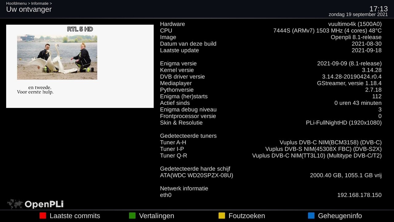

Mimisiku Geplaatst: 18 september 2021 Geplaatst: 18 september 2021 Vandaag toch maar een extern ventilatortje gekocht. De box wordt bij kamertemperatuur toch gauw 64 tot 72°C… Schijnt normaal te zijn, maar ik vind het teveel.. Intern heeft de VU+ geen +12V aansluiting en ik wil de USB aansluiting niet gebruiken om spanningsproblemen te voorkomen. Heb gewoon voor €6 bij een bekende retailer een USB tafelventilator gekocht. Oude voedingsadapter van een oude iPhone eraan. Geplaatst boven de tuner ventilatiegaten.. Draait nu een uurtje.. 51°C… Stukken beter…. Afscheid….. Nog een paar maandjes te gaan…

Mimisiku Geplaatst: 18 september 2021 Auteur Geplaatst: 18 september 2021 Nu zit ie braaf op 50°C… Dat vind ik netjes… Afscheid….. Nog een paar maandjes te gaan…

minplus Geplaatst: 19 september 2021 Geplaatst: 19 september 2021 Ik kan dit fout aflezen (zie in het menu bij m'n Duo2 bij de CPU trouwens geen temperatuur en bij de solo4K ook niet), maar als ik het goed begrijp verwarmt de CPU met 48 graden de ontvanger naar 72 graden? Of is dit na het plaatsen van de ventilator en stond de CPU daarvoor op 72 graden? En weet dan die CPU de hele ontvanger bij 20 graden en ondanks koeling op 72 te krijgen? 3x VU+ met Open Pli , 2 Gregorians, 1 Big bisat, 1 Oled en 2 LCD's
Mimisiku Geplaatst: 19 september 2021 Auteur Geplaatst: 19 september 2021 Nee, uiteraard zonder koeling tussen 62° en 72°… Mét koeling 48° Afscheid….. Nog een paar maandjes te gaan…

Mimisiku Geplaatst: 19 september 2021 Auteur Geplaatst: 19 september 2021 Het is de waarde van de temperatuursensor van zone0 (CPU). Die zit dus dicht bij de CPU en representeert niet de temperatuur van de hele ontvanger. Ik heb maar 1 VU+Ultimo4K en heb locaal dus geen vergelijkingsmateriaal. Wél regelmatig VU+Ultimo4K ter herinstallatie hier en die staan met 20 minuten ook op 62° (zelfs 74° op een zomerse dag). Mijn oude DM8000 haalde met gemak ook 85° en daar zat een fan ingebouwd! Gauw een nieuwe erin gezet en toen ging de temperatuur ook 20° naar beneden.. Zo heeft hij ruim 8 jaar 24/7 gedraaid en is werkend de doos ingegaan… Afscheid….. Nog een paar maandjes te gaan…
