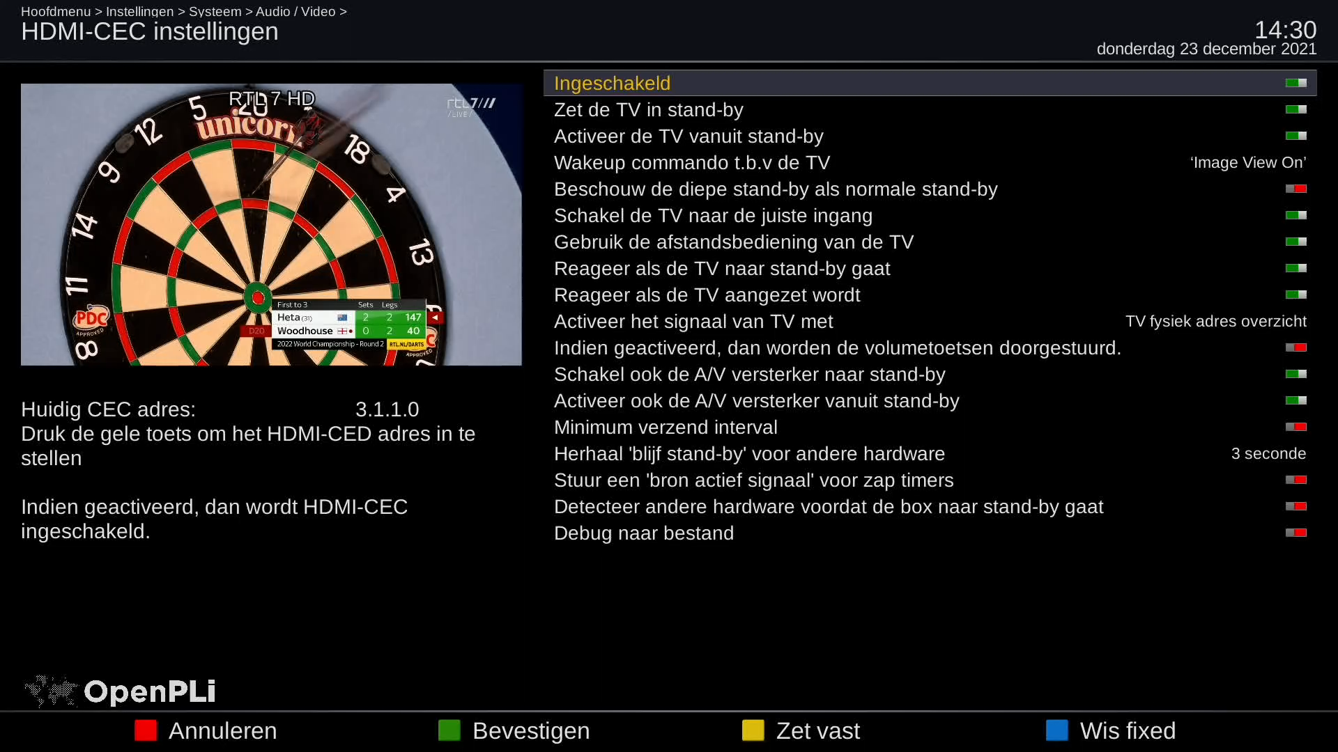

Tonskidutch Geplaatst: 23 december 2021 Geplaatst: 23 december 2021 Ik ga het nog eens nakijken inzake die CEC adressen (had ik ook eerder gelezen van jou) Het gekke is dat op de ZERO4K met VTI het inschakelen en of in standby gaan prima werkte. Met deze Ultimo4K en Openpli niet. Ik sukkel nog effe voort, het is toch vakantie/lockdown Remember Russia Fischer Z
Old Satterhand Geplaatst: 23 december 2021 Geplaatst: 23 december 2021 (aangepast) 32 minuten geleden, Tonskidutch zei: ...Met deze Ultimo4K en Openpli niet.... AHA! Dan lijkt het erop dat je niet de nightly build gebruikt maar de reguliere versie. Dat maak ik ook op uit jouw screen shot van de CEC instellingen. In de 'develop' versie zie je links het fysieke CEC adres. Dat ontbreekt bij jou. Het kan natuurlijk zijn dat ze in de laatste nightly build zijn teruggegaan naar de oude CEC module. Dan zou je die versie die ik gebruik kunnen proberen. Bij mij ziet het er zo uit 23 december 2021 aangepast door Old Satterhand screenshot toegevoegd

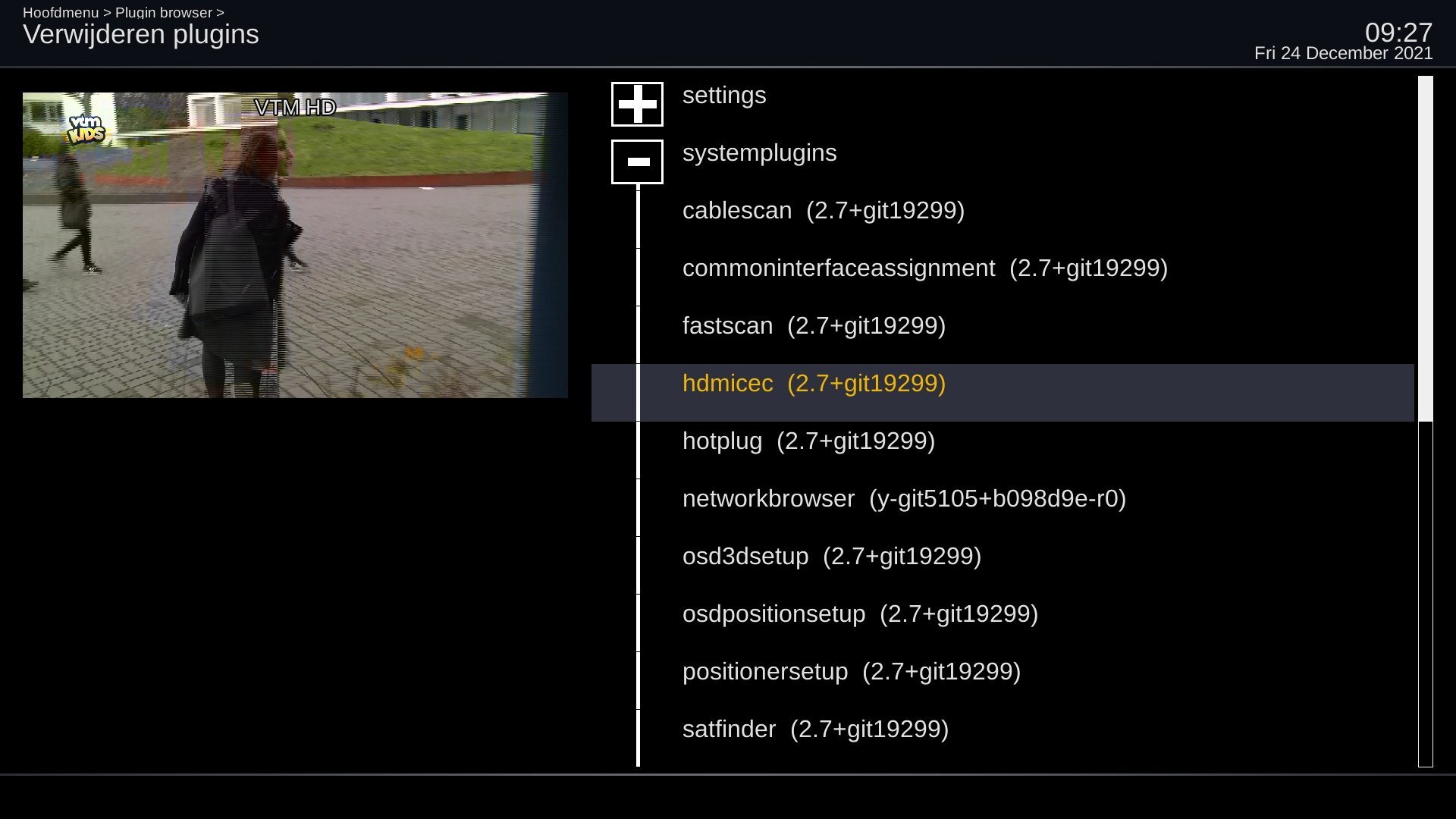

smetje limb.BE Geplaatst: 23 december 2021 Geplaatst: 23 december 2021 3 uren geleden, Tonskidutch zei: Ik ga het nog eens nakijken inzake die CEC adressen (had ik ook eerder gelezen van jou) Het gekke is dat op de ZERO4K met VTI het inschakelen en of in standby gaan prima werkte. Met deze Ultimo4K en Openpli niet. Ik sukkel nog effe voort, het is toch vakantie/lockdown verwijder het eens de cec en dan terug installeren Dreambox. 2X 900UHD 4x twin lnb 1x bosat 1.50m .Dreambox 7020hd v2 Dreambox 800 Dreambox 8000 Dreambox 800se Dreambox 2X 500HD Sab unix triple Xsarius Galaxy 4K gigablue trio Gigablue HD Quad Plus Zgemma H7 Cabel en Sat Samsung UE65MU7070 4K Ultra HD Smart LED Samsung UE46F6650SSXXN led 1x LG 60"lb 870v

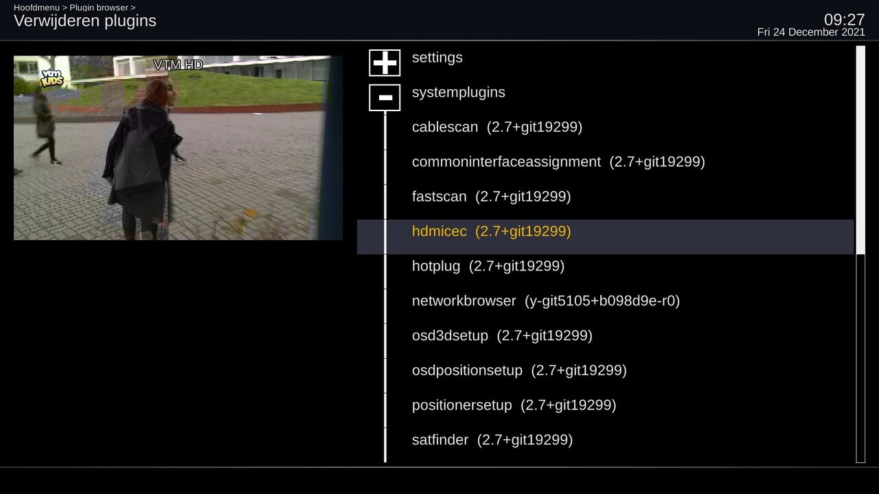

Tonskidutch Geplaatst: 24 december 2021 Geplaatst: 24 december 2021 18 uren geleden, Old Satterhand zei: dat je niet de nightly build gebruikt maar de reguliere versie zal dat nog eens controleren en vervangen al naar gelang. 15 uren geleden, smetje limb.BE zei: verwijder het eens de cec dat is toch geen extra plugin? of heb ik dat niet goed gezien, Openpli 8.1 is vrij nieuw en onwennig. Remember Russia Fischer Z
smetje limb.BE Geplaatst: 24 december 2021 Geplaatst: 24 december 2021 27 minuten geleden, Tonskidutch zei: zal dat nog eens controleren en vervangen al naar gelang. dat is toch geen extra plugin? of heb ik dat niet goed gezien, Openpli 8.1 is vrij nieuw en onwennig. gewoon even naar applicatie rode toets dan terug opstarten en ga dan terug naar applicatie ...groene toets ...systeem plugins dan douwnloaden 1 Dreambox. 2X 900UHD 4x twin lnb 1x bosat 1.50m .Dreambox 7020hd v2 Dreambox 800 Dreambox 8000 Dreambox 800se Dreambox 2X 500HD Sab unix triple Xsarius Galaxy 4K gigablue trio Gigablue HD Quad Plus Zgemma H7 Cabel en Sat Samsung UE65MU7070 4K Ultra HD Smart LED Samsung UE46F6650SSXXN led 1x LG 60"lb 870v

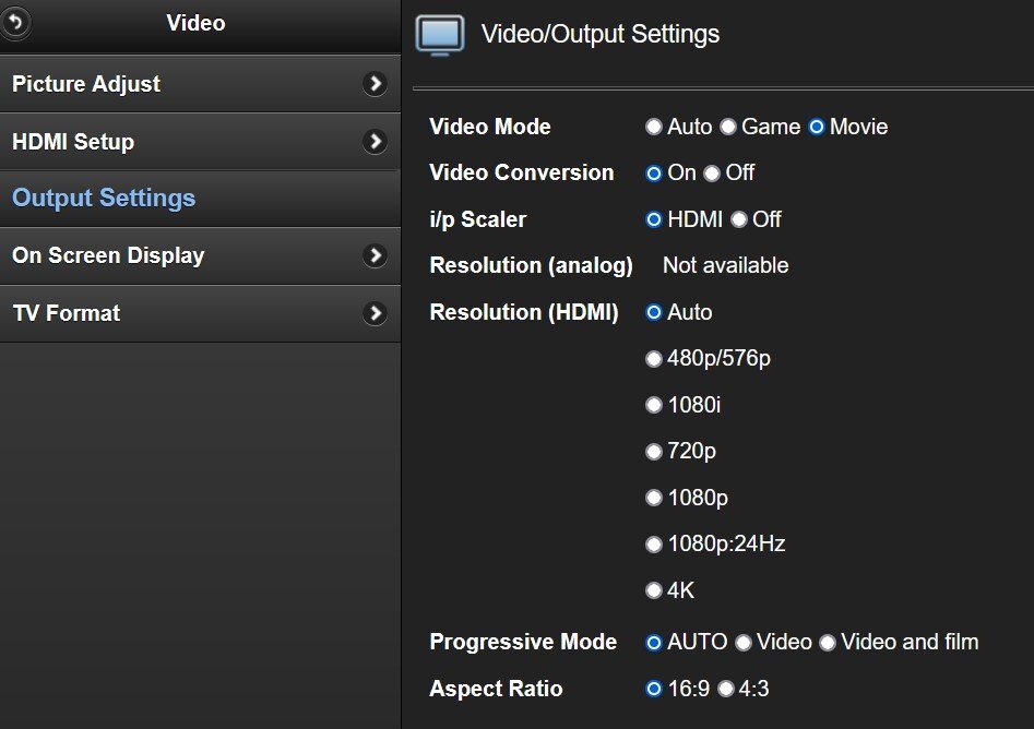

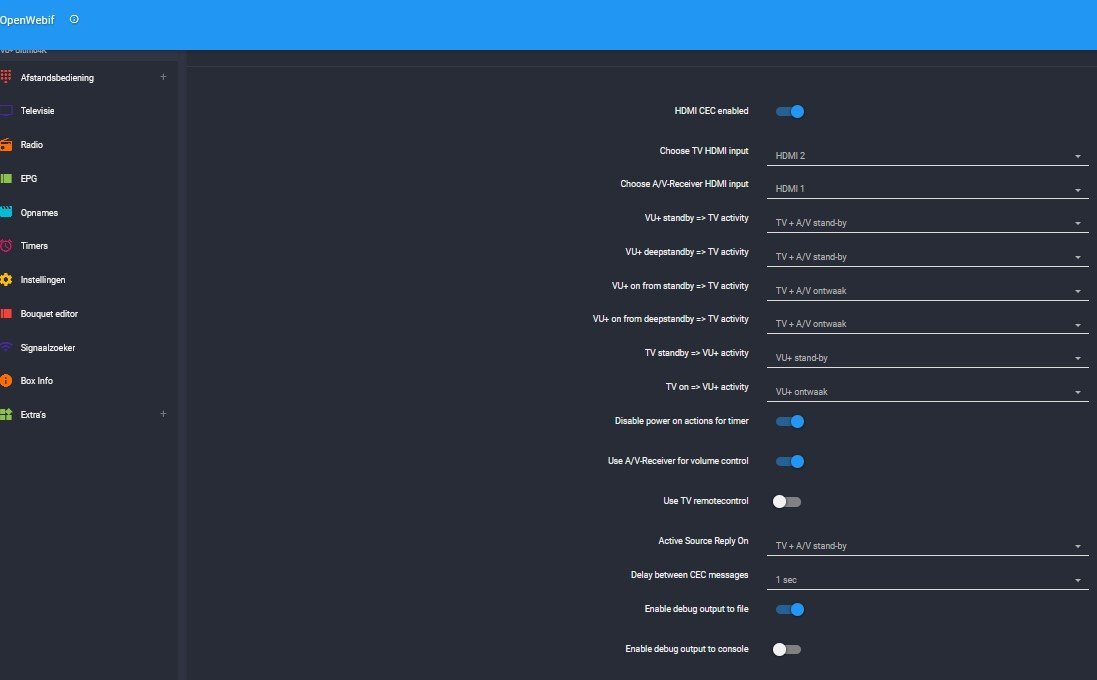

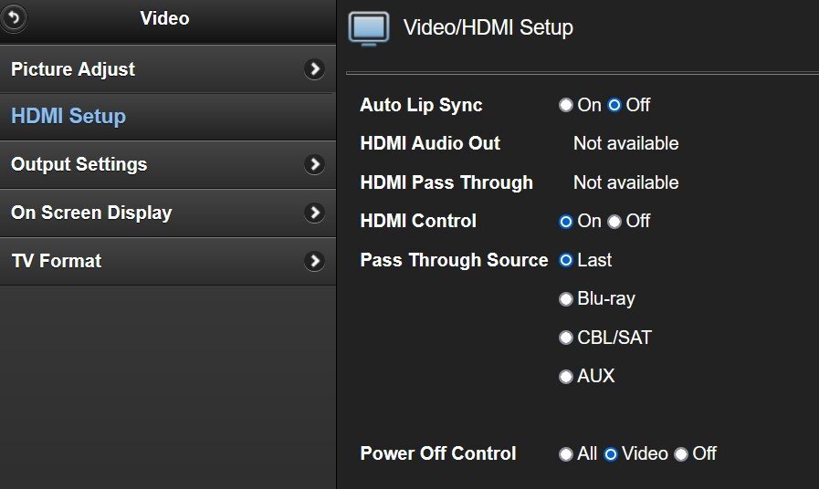

Tonskidutch Geplaatst: 28 december 2021 Geplaatst: 28 december 2021 (aangepast) relevante settings heb ik even als screenshot gemaakt ( via een AVreceiver met HDMI-cec ) Op de TV heb ik niets gewijzigd behalve de HDMI stekker zit in HDMI 2 (gemarkeerd als ARC) en op de Denon X2000 en ook op de Denon x2000 gerelateerde instellingen 28 december 2021 aangepast door Tonskidutch afbeeldingen Remember Russia Fischer Z

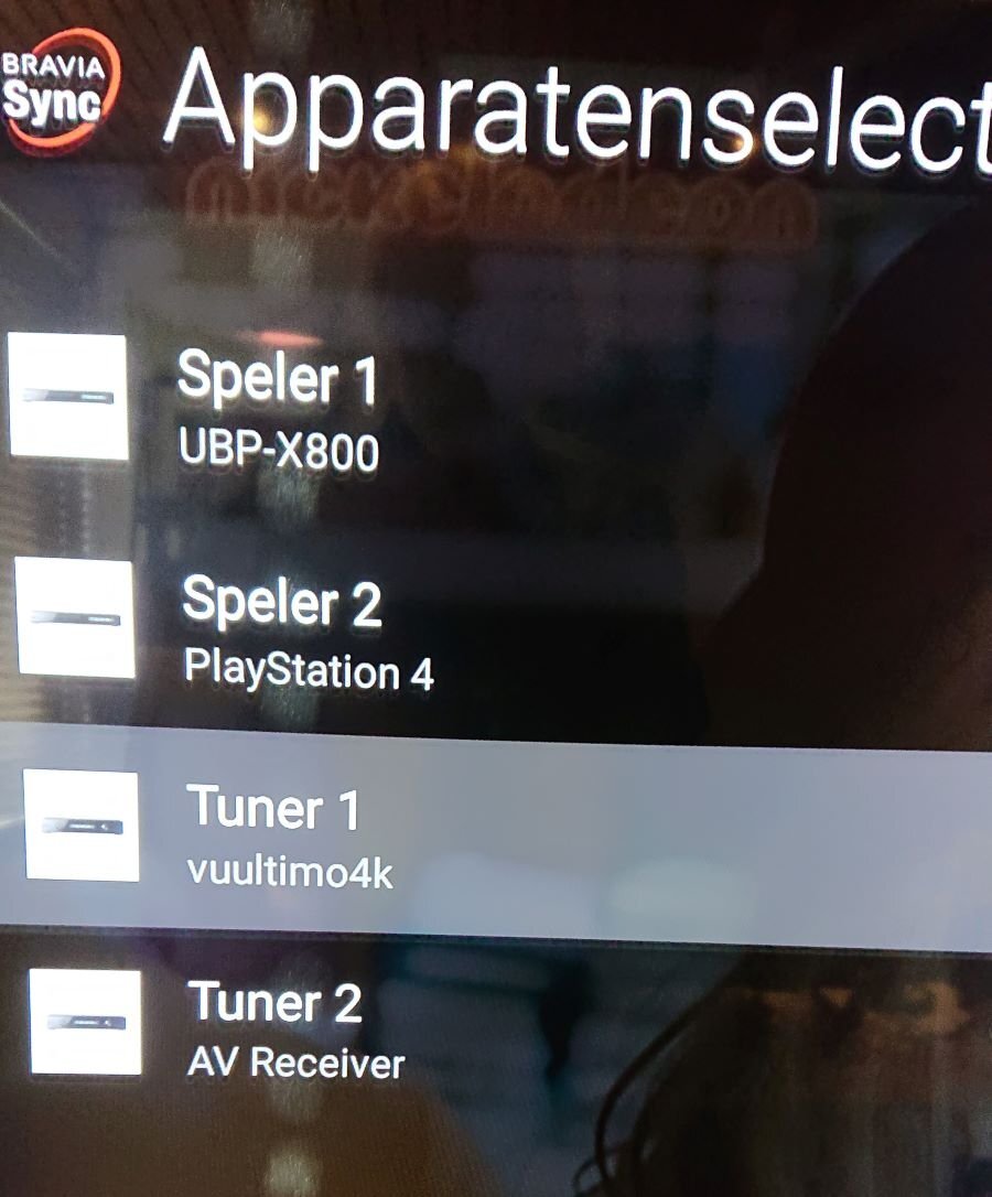

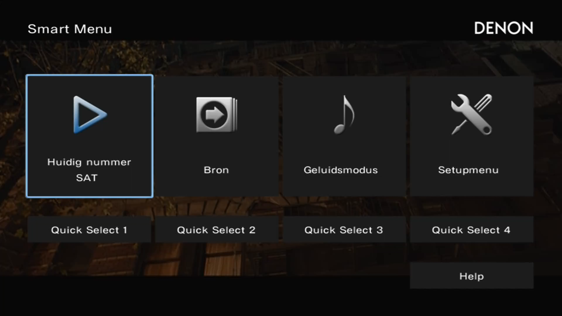

Old Satterhand Geplaatst: 28 december 2021 Geplaatst: 28 december 2021 23 uren geleden, Tonskidutch zei: tot op het laatste loodje alles werkt nu maar de Denon staat helaas op TV ipv ULTIMO4K als die aangaat effe doorzoeken, zal wel simpel zijn 23 uren geleden, Tonskidutch zei: Maar ook dat is opgelost, de optische SP-DIF kabel afgekoppeld en nu zoekt het protocol alleen nog HDMI ingangen die ingeschakeld zijn. Het werkt. Ja eerder gebruikte ik die sp-dif voor de pC en netflix hetgeen nu met HDMI kabels en juiste instellingen niet meer nodig is. Van je oplossing snap ik geen fluit, maar ik denk dat er iets anders aan de hand is geweest. Sinds kort claimt de Denon ook een logisch CEC adres. Dat was bij jou waarschijnlijk Tuner 1. Dus toen je ging werken met de Ultimo 4K heeft die hoogstwaarschijnlijk dezelfde naam gekozen en dan krijg je wat je hebt beschreven. Na wat powercycles en HDMI handshakes is dat waarschijnlijk vanzelf opgelost. Vergelijk dit plaatje maar eens met een eerdere versie van mijn TV. Dit krijg ik als ik Tuner 2 selecteer. Het is gewoon de overlay, in dit geval het "Smart Menu" Op 23-12-2021 om 17:04, smetje limb.BE zei: verwijder het eens de cec en dan terug installeren Nee smetje dat werkt niet, je krijgt steeds dezelfde versie hdmicec. HDMI CEC werkt nog steeds niet (goed) op de reguliere OpenPli 8.1 versies, alleen op de Develop versie.
Tonskidutch Geplaatst: 29 december 2021 Geplaatst: 29 december 2021 21 uren geleden, Old Satterhand zei: Van je oplossing snap ik geen fluit, maar ik denk dat er iets anders aan de hand is geweest. Sinds kort claimt de Denon ook een logisch CEC adres. Dat was bij jou waarschijnlijk Tuner 1. mijn Denon AVR X2000 is uit 2013 en heeft heel andere "beperkte" mogelijkheden dus het zal best dat jij die vintage AVR en de oplossing niet snapt ik begon aan deze draad een bijdrage te leveren omdat ik eerst de OpenPli 8.1 erop had waarbij volgens enkelen van de leden hier er de verkeerde versie van OpenPli ( als stable versie) door een nieuwere vervangen had moeten worden. Nu ik weer terug ben op VTI 15.x zal ik me er niet meer tussen mengen. succes Remember Russia Fischer Z
