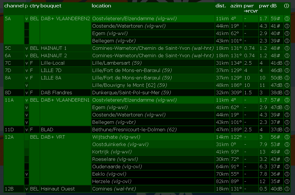

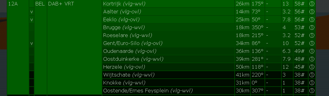

astro iris Geplaatst: 13 november 2021 Geplaatst: 13 november 2021 7 uren geleden, DANYSAT zei: ik woon in Wingene zowat midden West-Vlaanderen en kan geen enkele van deze DAB+ zenders op 12A, dus VRT, binnenshuis ontvangen. De Vlaamse commerciele komen hier wel binnen en soms zelfs Waalse zenders. Welke ontvanger en welke antenne gebruik je? Ik heb even voor jou opgezocht, welke uitzendmasten in de omgeving van Wingene staan. Zie hierbij. 1 1
DANYSAT Geplaatst: 14 november 2021 Geplaatst: 14 november 2021 Aalter is het dichtste (14 km). De ontvanger is een zgn. huisradio van het merk 'Technisat' (jawel!) en de antenne is van het in-uitschuifbare type genoegzaam bekend van transistorradio's en consoorten.

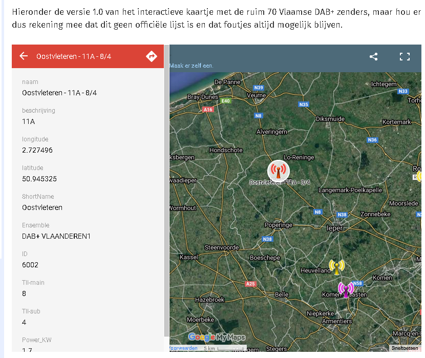

Crazy Sat Geplaatst: 14 november 2021 Geplaatst: 14 november 2021 (aangepast) Quote Welke ontvanger en welke antenne gebruik je? Ik heb even voor jou opgezocht, welke uitzendmasten in de omgeving van Wingene staan. Zie hierbij. Ik denk dat je Oostvleteren mist in je kaartje , heeft buiten DVB-T2 ook DAB+ . Ik ontvang via Oostvleteren. Radio 2 Bene Bene op een simpele radio ontvanger die DAB+ ondersteund , met een gewone standaard staafantenne van 40 cm. zonder problemen. 14 november 2021 aangepast door Crazy Sat feedhunting , a crazy hobby ! Edison OS mio 4K UHD + Octagon SF8008 4K UHD + Dr.HD F15 + Edison OS mini + Technomate TM-5402 HD M3 CI , Moteck SG2100 + Deltastar 90 cm + Invacom C120 QDF-031 Quad lnb + SkyStar HD2,TBS5927 , en TT-budget S2-1600 kaart. Channel Master 180 cm schotel + ESX241 lnb voor C-band. DVB-T2 via Oostvleteren,Egem,Mont des Cats,Bouvigny en Doornik.
astro iris Geplaatst: 14 november 2021 Geplaatst: 14 november 2021 @Crazy Sat Ik heb dit even opgezocht en volgens de gegevens die ik heb, zenden alleen 5A en 11A uit vanaf Oostvleteren. De nationale zenders zoals Radio 1-2 en anderen zitten op de 12A en dat zou hier voor ons, via Wijtschate zijn. Mijn gegevens komen van fmscan.org. 1

Crazy Sat Geplaatst: 14 november 2021 Geplaatst: 14 november 2021 (aangepast) Quote Ik heb dit even opgezocht en volgens de gegevens die ik heb, zenden alleen 5A en 11A uit vanaf Oostvleteren. De nationale zenders zoals Radio 1-2 en anderen zitten op de 12A en dat zou hier voor ons, via Wijtschate zijn. Mijn gegevens komen van fmscan.org. Zal wel zo zijn. Een mens leert altijd wat bij , bedankt voor de links. 😀 Ik dacht gewoon dat alles van Oostvleteren kwam. 14 november 2021 aangepast door Crazy Sat feedhunting , a crazy hobby ! Edison OS mio 4K UHD + Octagon SF8008 4K UHD + Dr.HD F15 + Edison OS mini + Technomate TM-5402 HD M3 CI , Moteck SG2100 + Deltastar 90 cm + Invacom C120 QDF-031 Quad lnb + SkyStar HD2,TBS5927 , en TT-budget S2-1600 kaart. Channel Master 180 cm schotel + ESX241 lnb voor C-band. DVB-T2 via Oostvleteren,Egem,Mont des Cats,Bouvigny en Doornik.
astro iris Geplaatst: 14 november 2021 Geplaatst: 14 november 2021 1 uur terug, Crazy Sat zei: Zal wel zo zijn. Een mens leert altijd wat bij , bedankt voor de links. 😀 Ik dacht gewoon dat alles van Oostvleteren kwam. We zijn hier per slot om info te delen hé. Ik dacht in het begin ook dat alles van Oostvleteren kwam. Toen ik opmerkte dat er verschillen waren van ontvangststerkte tussen 11A en 12A. Richtte ik op Wijtschate dan was die 12A heel sterk en de 11A Oostvleteren veel zwakker. Richtte ik echter op Oostvleteren dan was de 11A stukken sterker en de 12A ook nog sterk, omdat die een sterker vermogen had, 3 KW tegenover 1,3 KW .. 1

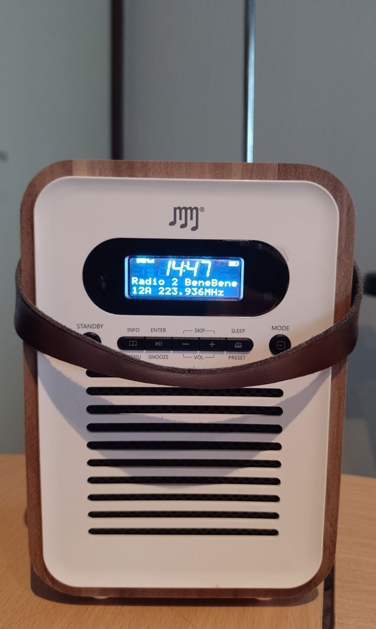

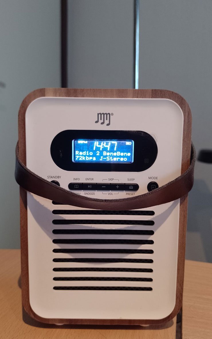

Crazy Sat Geplaatst: 15 november 2021 Geplaatst: 15 november 2021 (aangepast) Quote Richtte ik op Wijtschate dan was die 12A heel sterk en de 11A Oostvleteren veel zwakker. Richtte ik echter op Oostvleteren dan was de 11A stukken sterker en de 12A ook nog sterk, omdat die een sterker vermogen had, 3 KW tegenover 1,3 KW .. Radio 2 Bene Bene komt idd. van de 12A uit Wijtschate. Heb in mijn hobbyruimte ( op GV ) een simpele draagbare radio staan met ontvangst voor DAB+. Ooit nog aangekocht dacht voor een 40 euro of iets in die aard bij de hunt op Ib..d . Speelt op net en batterij ( herlaadbaar ). Maar de ontvangst met de bijhorende 60 cm staafantenne is prima. Mijn hobbyruimte is zelfs gericht op NW gericht ( Normaal zou dat voor mij op ZW moeten zijn ) en de radio staat zelfs op een drie meter van ramen en muren. In Wingene moet dit zeker binnenhuis lukken met een staafantenne op de zendmast Aalter. Zie foto's. 15 november 2021 aangepast door Crazy Sat 1 1 feedhunting , a crazy hobby ! Edison OS mio 4K UHD + Octagon SF8008 4K UHD + Dr.HD F15 + Edison OS mini + Technomate TM-5402 HD M3 CI , Moteck SG2100 + Deltastar 90 cm + Invacom C120 QDF-031 Quad lnb + SkyStar HD2,TBS5927 , en TT-budget S2-1600 kaart. Channel Master 180 cm schotel + ESX241 lnb voor C-band. DVB-T2 via Oostvleteren,Egem,Mont des Cats,Bouvigny en Doornik.

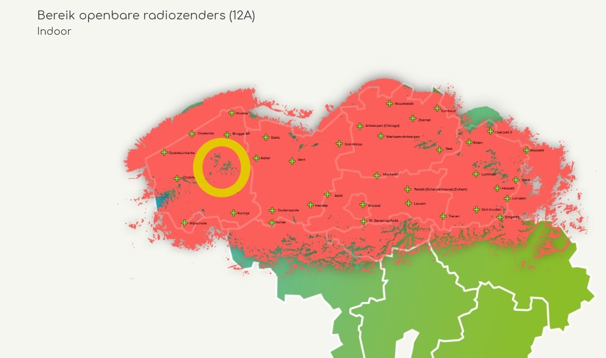

DANYSAT Geplaatst: 15 november 2021 Geplaatst: 15 november 2021 2 uren geleden, Crazy Sat zei: dankjewel, hoor. maar geen 'avance': de DAB+ radio wil de VRT radiozenders niet. mijn opzoekingen op https://www.dabplus.be/nl/bereik/ maken nu duidelijk dat Wingene in een vlekkenzone ligt buiten het ontvangstgebied. 1
