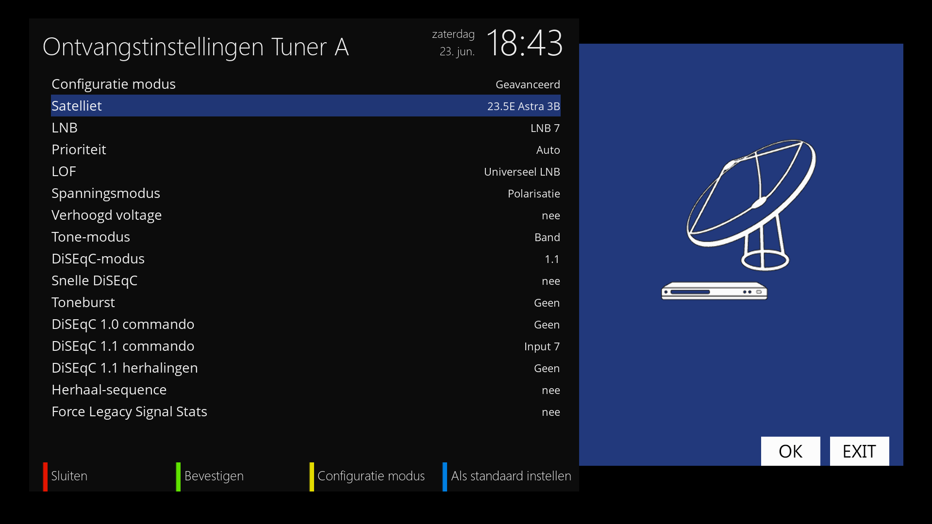

Loek6000 Geplaatst: 15 november 2021 Geplaatst: 15 november 2021 (aangepast) Bij het zoeken heb ik bij sommige satelliet posities maar een paar zenders gevonden. Bij 23,5 vind hij geen enkele zender. Hoe ik het instel zoals het wel werkt op het oude adres maar dus niet op de locatie waas een GSO opstelling is (satellietschotels op het dak) Ik gebruik OpenPLi (8.x) Ter voorbeeld plaats ik hier een screenshot. Ik heb natuurlijk de LNB en DISEqC 1.1commando op een ander nummer gezet (lnb is idem als DISEqC instelling) misschien ga ik hier al de mist in maar het aparte is, op het oude adres werkt het nog steeds (momenteel zijn we bezig te verhuizen, over 3 weken definitief dus ik vergelijk de situaties en opstellingen) De vraag: kun je de instellingen zoals op het plaatje gewoon 'meenemen' naar de nieuwe opstelling (gso) met die verschil dat de lnb en diseqc wordt gewijzigd) https://www.hertzinger.nl/index/st/p/f/pagina/pag/150/m/174/Helpdesk.html is de aanbieder van GSO op mijn nieuwe adres Mijn opstelling nu: 13.0, 19.2, 23.5 en 28.2 op respectievelijk lnb 1,2,3 en 4 (plaatje is ter voorbeeld, configuratie is inmiddels veranderd) 15 november 2021 aangepast door Loek6000

Loek6000 Geplaatst: 15 november 2021 Auteur Geplaatst: 15 november 2021 Misschien was ik niet duidelijk: Ben momenteel nog op het oude adres voor 3 weken, hier staat nog 1 satelliet ontvanger met daarop 4 lnb aangesloten, 13, 19, 23, 28. Op het nieuwe adres heb ik een andere tuner aangesloten met dezelfde configuratie (want deze werkte nog op het oude adres in de slaapkamer)

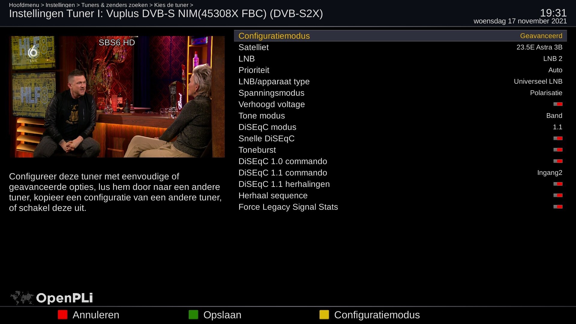

Mimisiku Geplaatst: 17 november 2021 Geplaatst: 17 november 2021 Bij OpenPli 8.1 staat er het volgende: Afscheid….. Nog een paar maandjes te gaan…
Mimisiku Geplaatst: 18 november 2021 Geplaatst: 18 november 2021 Dan wordt het volgens jouw Hertzinger opgave dus als volgt: 1. HotBird - DiseqC 1.0 - A - DiseqC 1.1 - Input1 2. Türksat - DiseqC 1.0 - B - DiseqC 1.1 - Input 1 3. Badr - DiseqC 1.0 - C - DiseqC 1.1 - Input 1 4. Niet gebruikt 5. Astra1 - DiseqC 1.0 - A - DiseqC 1.1 - Input 2 6. Astra2 - DiseqC 1.0 - B - DiseqC 1.1 - Input 2 7. Astra3 - DiseqC 1.0 - C - DiseqC 1.1 - Input 2 8. EutelSat - DiseqC 1.0 - D - DiseqC 1.1 - Input 2 En dan bij volgorde Diseqc 1.0-Diseqc 1.1-Toneburst kiezen Afscheid….. Nog een paar maandjes te gaan…
