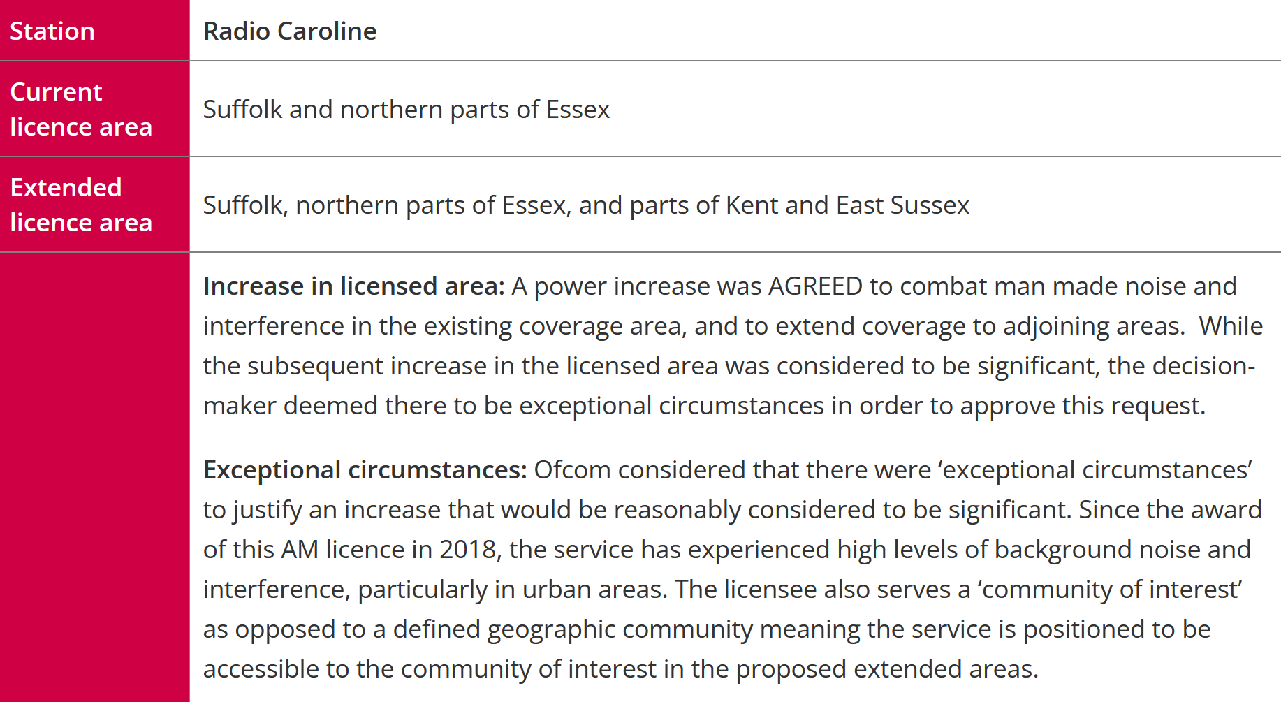

RaCafan Geplaatst: 3 januari 2022 Geplaatst: 3 januari 2022 Als ik het goed begrijp kijkt de vergunning verstrekker naar het totale plaatje. De vraag is dus of Ofcom Caroline de ruimte heeft gegeven om met de hoge mast aan de gang te mogen gaan zonder hun vermogen te verlagen.
Moderator ceesv Geplaatst: 3 januari 2022 Moderator Geplaatst: 3 januari 2022 De vergunningen zijn duidelijk, die gaan altijd over uitgestraald vermogen. Geeft de nieuwe antenne 1 dB meer versterking, zal men het zendervermogen met 1 dB moeten verlagen. Dit zegt de Ofcom: In-use ERP/HP or in-use ERP/VP: For VHF transmitters, this shows the effective radiated power (ERP), ie the power that would be radiated from a suitable polarised half-wave dipole when connected to a power source of this amount, in either the horizontal (HP) or vertical (VP) plane of polarisation. These reflect the maximum levels achieved in azimuth around the points of the compass, and are normally, but not always, on the same bearing in each polarisation. In-use EMRP: For MF transmitters, this is the maximum effective (monopole) radiated power. Licensed EMRP: In-use levels cannot exceed these licensed ones. Vertaling: In-use ERP/HP of in-use ERP/VP: Voor VHF-zenders geeft dit het effectief uitgestraalde vermogen (ERP) aan, d.w.z. het vermogen dat zou worden uitgestraald door een geschikte gepolariseerde halve-golf dipool wanneer aangesloten op een stroombron van deze hoeveelheid, in het horizontale (HP) of verticale (VP) polarisatievlak. Deze geven de maximumniveaus weer die in azimut rond de windstreken worden bereikt, en liggen gewoonlijk, maar niet altijd, in elke polarisatie op dezelfde koers. In-use EMRP: Voor MF-zenders is dit het maximale effectieve (monopool) uitgestraalde vermogen. EMRP waarvoor een vergunning is afgegeven: het niveau van de EMRP's waarvoor een vergunning is afgegeven, mag niet hoger zijn dan het niveau van de EMRP's waarvoor een vergunning is afgegeven. Dit zijn de verguning gegevens van radio Caroline, daarin is nog niet de overeen gekomen vermogens verhoging in opgenomen. Date Station Area Licence Frequenty Licensed EMRP 11/11/2017 Radio Caroline Suffolk Orfordness ACR 101725 648 1.000 Dit schrijft de Ofcom over het verhogen van het vermogen: Vertaling: Uitbreiding van het dekkingsgebied: Een verhoging van het zendvermogen werd goedgekeurd om door de mens veroorzaakte storing en interferentie in het bestaande dekkingsgebied te bestrijden, en om de dekking uit te breiden tot aangrenzende gebieden. Hoewel de daaropvolgende uitbreiding van het gebied waarvoor een vergunning is verleend als aanzienlijk werd beschouwd, was de besluitvormer van oordeel dat er sprake moest zijn van uitzonderlijke omstandigheden om dit verzoek goed te keuren. Uitzonderlijke omstandigheden: Ofcom was van mening dat er sprake was van "uitzonderlijke omstandigheden" om een verhoging te rechtvaardigen die redelijkerwijs als aanzienlijk zou worden beschouwd. Sinds de toekenning van deze AM-vergunning in 2018 heeft de dienst te maken met hoge niveaus van achtergrondruis en interferentie, met name in stedelijke gebieden. De vergunninghouder bedient ook een "belangengemeenschap" in plaats van een afgebakende geografische gemeenschap, wat betekent dat de dienst zo is gepositioneerd dat hij toegankelijk is voor de belangengemeenschap in de voorgestelde uitgebreide gebieden. 1 Gaat niet bestaat niet! 65" 4-K OLED, Vu+ Duo 4K SE BT, Vu+ Solo 4K, Rebox-8500, Rebox-8000, Wavefrontier T-90, Satlook Digital NIT, Megasat HD5 Combo Gebruik je een advertentie blocker? Maak dan een uitzondering voor onze website. Zonder advertentie (inkomsten) kan deze site niet voortbestaan.
