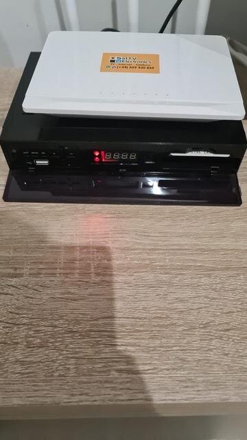

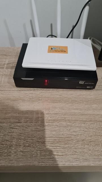

peterksr49 Geplaatst: 4 december 2021 Geplaatst: 4 december 2021 Hallo, ik ga eerdaags voor een periode naar Spanje heb daar een appartement gehuurd en daar staat een satelliet ontvanger genaamd GI is iemand bekend hiermee ? vroeg mij ook af of ik deze ook tijdelijk kan vervangen door mijn eigen Vu duo plus ontvanger. voeg een foto toe van de GI ontvanger die daar nu staat. Zo mooi zijn als ik de ontvanger tijdelijk zou kunnen omruilen voor mijn eigen Vu aangezien er nu alleen duitse en engelse kanalen te ontvangen zijn.
Mimisiku Geplaatst: 4 december 2021 Geplaatst: 4 december 2021 Dan is een model en typenummer wel handig. Ik ken GI (Golden Interstar) van o.a. de Zwarte Markt in Beverwijk (ooit). Goedkope ontvangertjes die toen veel bij onze Turkse medemens te vinden waren. Als je daar nu uitsluitend Duitse en Engelse kanalen op kunt kijken heb je waarschijnlijk alleen Astra 19°2 en Astra 28.2°. De NL zenders zitten op 23.5° en ontvang je dus niet. Als de internet verbinding snel en stabiel genoeg is gebruik je gewoon de Canal Digitaal App. Neem een Chromecast mee en je kunt op je TV kijken… Afscheid….. Nog een paar maandjes te gaan…
peterksr49 Geplaatst: 4 december 2021 Auteur Geplaatst: 4 december 2021 (aangepast) 53 minuten geleden, Mimisiku zei: Dan is een model en typenummer wel handig. Ik ken GI (Golden Interstar) van o.a. de Zwarte Markt in Beverwijk (ooit). Goedkope ontvangertjes die toen veel bij onze Turkse medemens te vinden waren. Als je daar nu uitsluitend Duitse en Engelse kanalen op kunt kijken heb je waarschijnlijk alleen Astra 19°2 en Astra 28.2°. De NL zenders zitten op 23.5° en ontvang je dus niet. Als de internet verbinding snel en stabiel genoeg is gebruik je gewoon de Canal Digitaal App. Neem een Chromecast mee en je kunt op je TV kijken… bedankt voor de reactie begreep nu dat er ook spaanse kanalen te ontvangen zijn daar. zitten die dan weel op 23.5° ? op de foto’s kon ik het type helaas niet ontdekken . gr peter 4 december 2021 aangepast door peterksr49

Sprietje Geplaatst: 4 december 2021 Geplaatst: 4 december 2021 De ontvanger is de GI S2233 HD. Het lijkt er op dat het appartement van een Engelsman is want je hebt een hele grote schotel nodig om de BBC e.d. in Spanje te kunnen ontvangen. Er zal dan waarschijnlijk geen schotel voor de Astra 23,5 zijn zodat je de Nederlandse zenders niet kunt ontvangen, wel een kleine schotel voor de Astra 19,2. Het heeft denk ik weinig zin om je eigen ontvanger mee te nemen.
