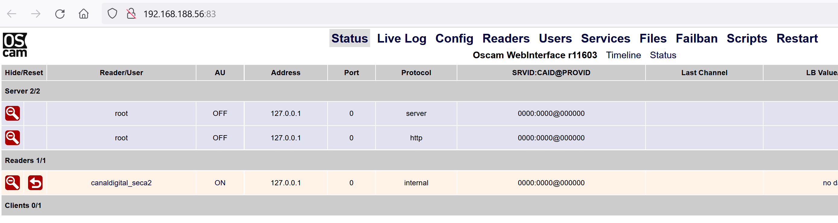

Toffenof Geplaatst: 22 december 2021 Auteur Geplaatst: 22 december 2021 Hierbij de OSCam status en de OSCamreader. Oscam WebInterface r11682 (Reader) (Reader).pdf Oscam WebInterface r11682 (Status) (Status).pdf

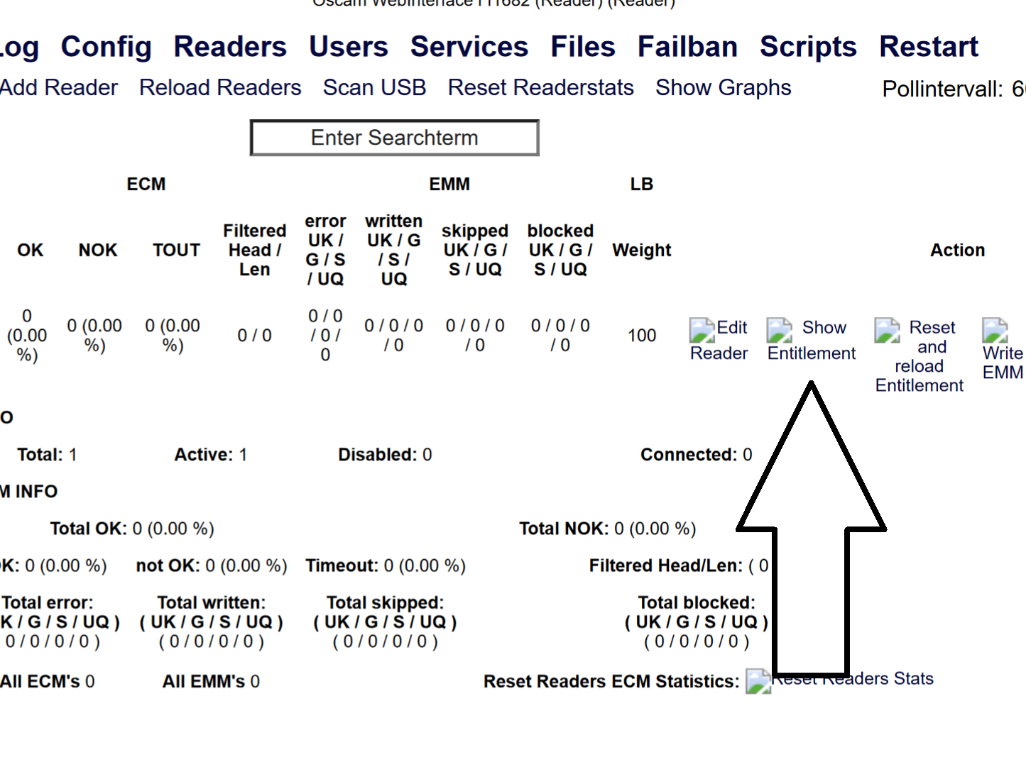

Moderator ceesv Geplaatst: 22 december 2021 Moderator Geplaatst: 22 december 2021 Klik eens op het I symbool om de entitlements van de kaart zichtbaar te maken, daar staat de geldigheid van de kaart. Gaat niet bestaat niet! 65" 4-K OLED, Vu+ Duo 4K SE BT, Vu+ Solo 4K, Rebox-8500, Rebox-8000, Wavefrontier T-90, Satlook Digital NIT, Megasat HD5 Combo Gebruik je een advertentie blocker? Maak dan een uitzondering voor onze website. Zonder advertentie (inkomsten) kan deze site niet voortbestaan.
Toffenof Geplaatst: 22 december 2021 Auteur Geplaatst: 22 december 2021 Geen gegevens te vinden. Zie hierbij ingesloten pdf`s. Oscam WebInterface r11682 (Reader) (Reader).pdf Oscam WebInterface r11682 (Readerstats) (Oscam%20WebInterface%20r11682%20(Readerstats)).pdf
Moderator ceesv Geplaatst: 22 december 2021 Moderator Geplaatst: 22 december 2021 Ik zie de loadbalance statistics, maar die bedoelde ik niet, ik bedoelde de entitlements info! Gaat niet bestaat niet! 65" 4-K OLED, Vu+ Duo 4K SE BT, Vu+ Solo 4K, Rebox-8500, Rebox-8000, Wavefrontier T-90, Satlook Digital NIT, Megasat HD5 Combo Gebruik je een advertentie blocker? Maak dan een uitzondering voor onze website. Zonder advertentie (inkomsten) kan deze site niet voortbestaan.
