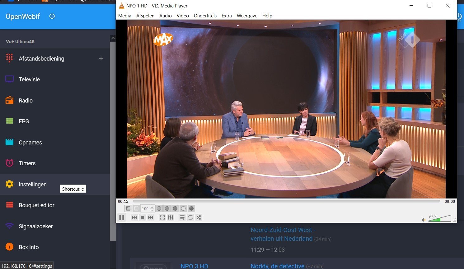

Tonskidutch Geplaatst: 12 januari 2022 Geplaatst: 12 januari 2022 heb je ook VLC.exe op je windows pC geïnstalleerd? The Faith Healer, remastered 2002 The Sensational Alex Harvey Band
StevenS Geplaatst: 13 januari 2022 Auteur Geplaatst: 13 januari 2022 Op 12-1-2022 om 09:59, Tonskidutch zei: heb je ook VLC.exe op je windows pC geïnstalleerd? Zeker! Opnames kan ik prima afspelen. Streamen zou ook kunnen, maar krijg je dan ook de OSD te zien? Welke richting/oplossing zie je Tonskidutch? Xsarius Galaxy 4K, Dreambox 7020 (die staat te verstoffen) Big Bisat 28E/23E/19E/13E/ 9E/ 7E/1W Canal Digitaal | TV Vlaanderen | HD+ | Joyne

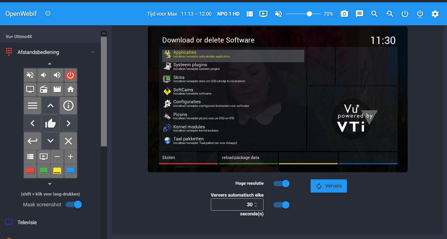

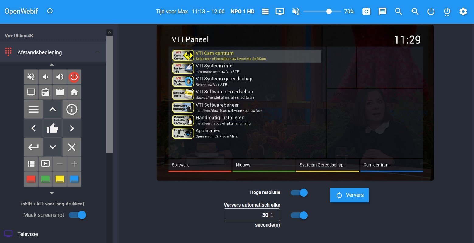

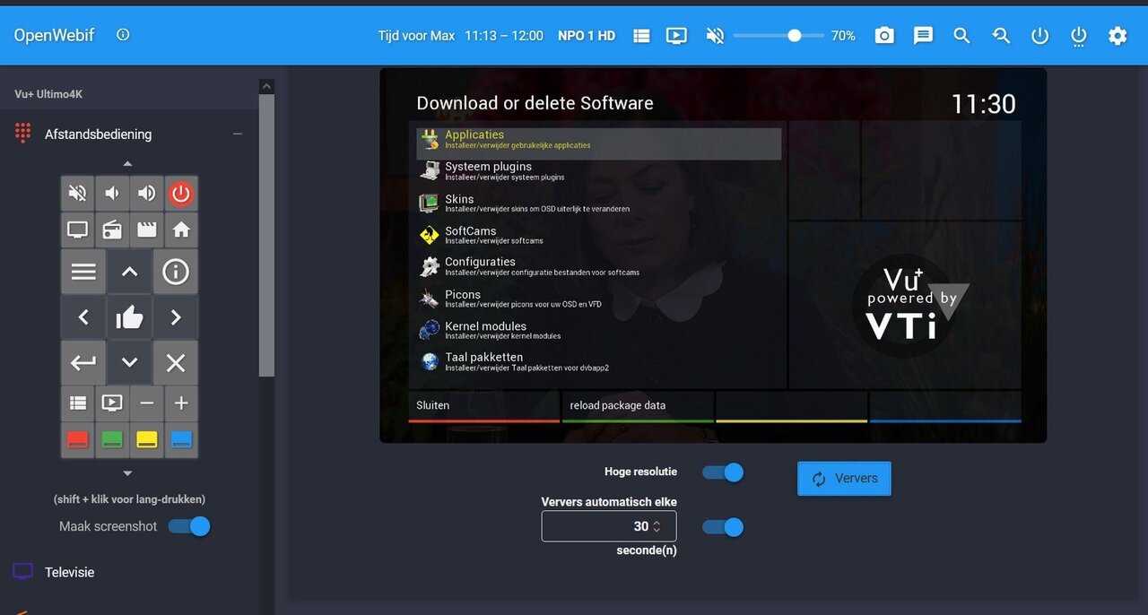

Tonskidutch Geplaatst: 13 januari 2022 Geplaatst: 13 januari 2022 Het lijkt iets minder makkelijk dan met het oude webinterface, maar als je op het icoon fototoestel=screenshot klikt en de afstandbediening links opent kun je enkel OSD screenshots maken en of gecombineerd TV en OSD=alles kijk even naar de versie van je webinterface want die zijn niet bij alle images gelijk The Faith Healer, remastered 2002 The Sensational Alex Harvey Band
