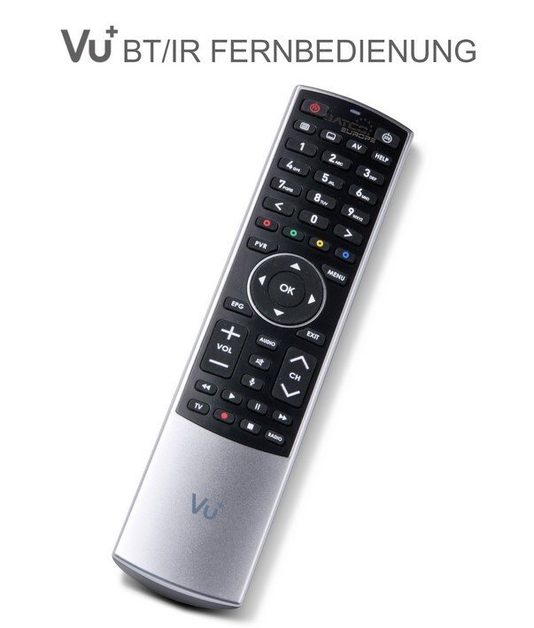

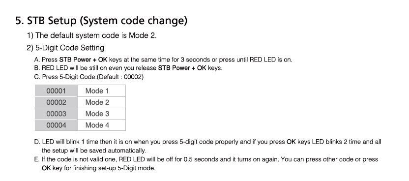

Old Satterhand Geplaatst: 6 februari 2022 Geplaatst: 6 februari 2022 Je nieuwe afstandsbediening lijkt wel erg op de Bluetooth versie. Die heeft afwijkende codes voor het wijzigen van de system code. Ook het koppelen met de TV gaat anders. Vu+_user_manual_BT_IR_RCU.pdf

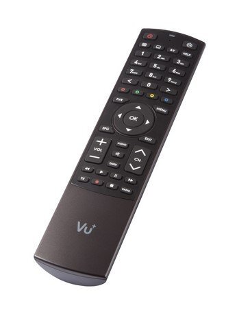

Tonskidutch Geplaatst: 6 februari 2022 Geplaatst: 6 februari 2022 (aangepast) ik kan me vergissen maar de BT/IR remote is zilverkleurig. De donker bruine is de normale IR remote. Maar dan nog werkt het wijzigen van de remote code exact hetzelfde. Het verschil is een 5 digit code of de 4 digit code En voor je hem terugstuurt, even de pakbon bekijken wat je eigenlijk besteld hebt. p.s er zijn ook verschillende fabrikanten chinese of koreaanse https://vuplus-community.net/board/threads/remote-codes.35764/ 6 februari 2022 aangepast door Tonskidutch No Rhyme No Reason LTJ Xperience, Jackson Sloan

muesli Geplaatst: 6 februari 2022 Auteur Geplaatst: 6 februari 2022 1 uur terug, Tonskidutch zei: ik kan me vergissen maar de BT/IR remote is zilverkleurig. De donker bruine is de normale IR remote. Maar dan nog werkt het wijzigen van de remote code exact hetzelfde. Het verschil is een 5 digit code of de 4 digit code En voor je hem terugstuurt, even de pakbon bekijken wat je eigenlijk besteld hebt. p.s er zijn ook verschillende fabrikanten chinese of koreaanse https://vuplus-community.net/board/threads/remote-codes.35764/ De nieuwe AB is volledig zwart en made in Korea. Op de factuur staat afstandsbediening passend voor alle VU+ en daar ben ik op voortgegaan. Op het label binnenin staat het volgende: OHSUNG-Electronics B633-VUplus-IR S/N: 200828B633 001634A
