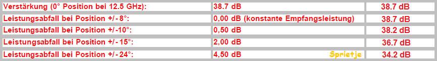

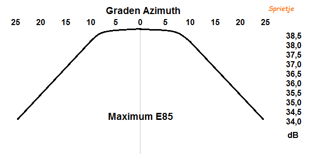

Klopt, ik heb ook nog nooit het versterkingsverloop van de BigBisat gezien maar die zal niet afwijken van de E85. Hoe schuiner de signalen op de schotel vallen, des te kleiner het werkzame oppervlak van de schotel wordt. Vallen de signalen 90 graden schuin op de schotel, dan is het schoteloppervak nul.

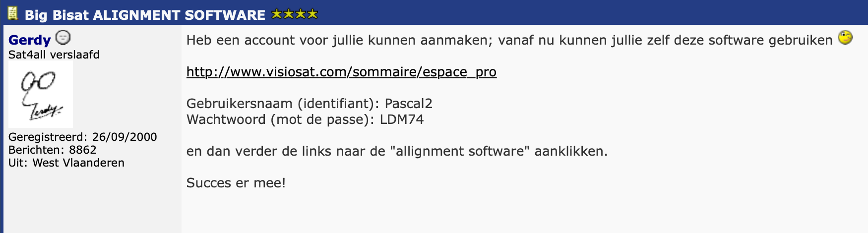

In de beginjaren als de Big Bisat uitkwam was die software alleen bedoeld voor installateurs.
Je moest een login en paswoord hebben om er gebruik van maken.
Een oud lid van deze site had die hier gepost.
