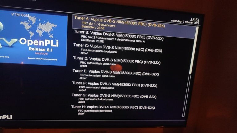

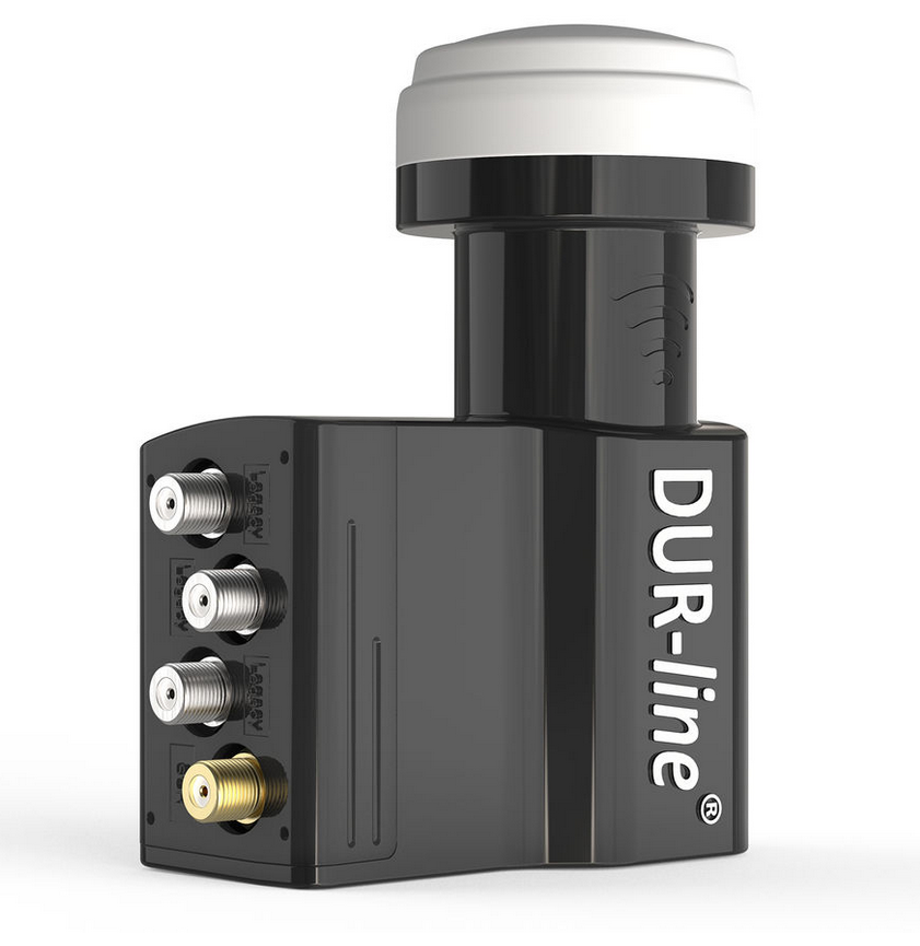

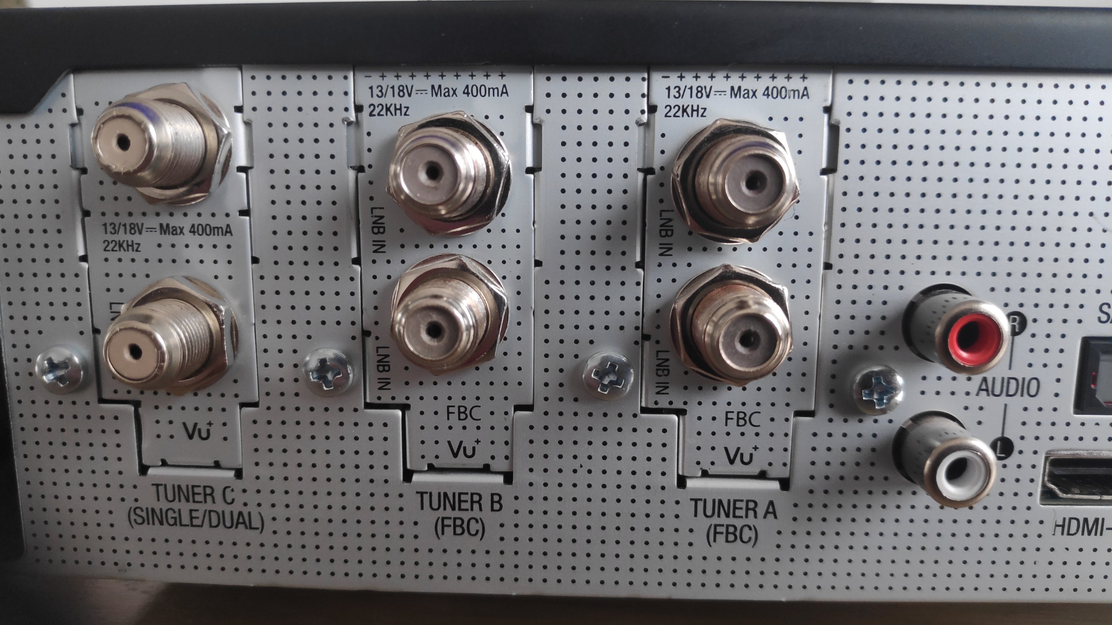

rakejake1 Geplaatst: 9 februari 2022 Geplaatst: 9 februari 2022 Hoe moet ik mijn vu+ ultimo 4k instellen. Ik heb 4 kabels van op de Dur-line uk104 lnb aangesloten en die gaan naar de box. De 1ste kabel gaat gaat van de lnb (SCR) naar de bovenste aansluiting TUNER A (FBC) De 2de kabel gaat gaat van de lnb Legacy naar de onderste aansluiting TUNER A (FBC) De 3de kabel gaat gaat van de lnb Legacy naar de bovenste aansluiting TUNER B (FBC) De 4de kabel gaat gaat van de lnb Legacy naar de onderste aansluiting TUNER B (FBC) in de tunerconfiguratie krijg ik een conflict en loopt de box vast. ik moet dan de image terug installeren via usb stick.

Moderator ceesv Geplaatst: 10 februari 2022 Moderator Geplaatst: 10 februari 2022 DUR-line UK 104 - Unicable LNB für 4 Unicable-Teilnehmer in einer Leitung + 3 x Legacy Ausgang Dus die 4 kabels naar de 4 ingangen van je ontvanger betekent dat je 3 Legacy uitgangen aangesloten hebt en slechts 1 Unicable op een van je tuner ingangen hebt aangesloten. Voor Unicable kan je op de ene Unicable uitgang van deze LNB 4 ontvangers/tuners aansluiten. Je zal die via splitters aan moeten bieden aan de tuner aansluitingen. Je zal de gebruiksaanwijzing moeten raadplegen voor de te gebruiken unicable frequenties van de verschillende tuners. Zoals je het nu hebt aangesloten kan slechts een tuner in Unicable mode werken, de 3 andere aangesloten tuners werken in legacy mode. Je had in jouw opstelling ook een gewone Quad LNB kunnen gebruiken. Nu je toch al 4 kabels liggen hebt tussen LNB en ontvanger kan je 2 legace aansluitingen via 2 kabels op tuner 2 aansluiten. De Unicable aansluiting verbind je via splitters aan de 4 antenne ingangen van tuner a en b. Bedenk wel, dat je nog steeds gelimiteerd bent in het gelijktijdig bekijken van gecodeerde programma's. Op welke satelliet is de LNB uitgericht? Gaat niet bestaat niet! 65" 4-K OLED, Vu+ Duo 4K SE BT, Vu+ Solo 4K, Rebox-8500, Rebox-8000, Wavefrontier T-90, Satlook Digital NIT, Megasat HD5 Combo Gebruik je een advertentie blocker? Maak dan een uitzondering voor onze website. Zonder advertentie (inkomsten) kan deze site niet voortbestaan.

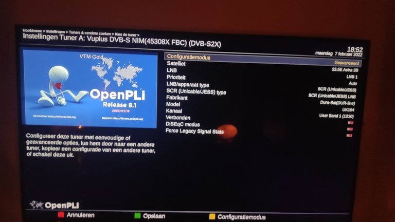

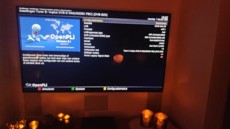

Old Satterhand Geplaatst: 10 februari 2022 Geplaatst: 10 februari 2022 (aangepast) 35 minuten geleden, Tonskidutch zei: Ik denk eerlijk gezegd dat rakejake1 de verkeerde LNB heeft gekozen als ik zo vrij mag zijn Inderdaad. Op de Astra 3 worden maar 2 quadranten gebruikt voor de DTH transponders. Dus een dual LNB met 2 kabels volstaat om al je 16 tuners te kunnen gebruiken. Wil je toch de Unicable gebruiken dan is een splitter voldoende voor beide FBC blikjes. Je hoeft alleen de bovenste aansluitingen van signaal te voorzien. De A en J tuner stel je in op de zelfde manier, zo te zien heb je dat al gedaan en B,C,D, en J,K,L,stel je in op de andere User Bands. De overige vrije tuners worden door het systeem automatisch gebruikt, indien nodig. 10 februari 2022 aangepast door Old Satterhand 16 ipv 8 tuners

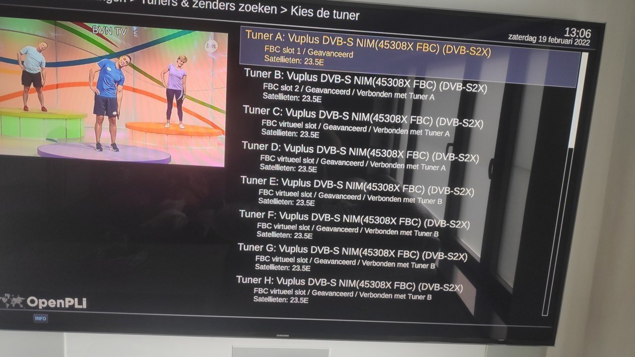

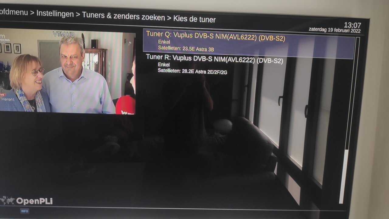

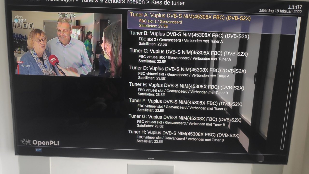

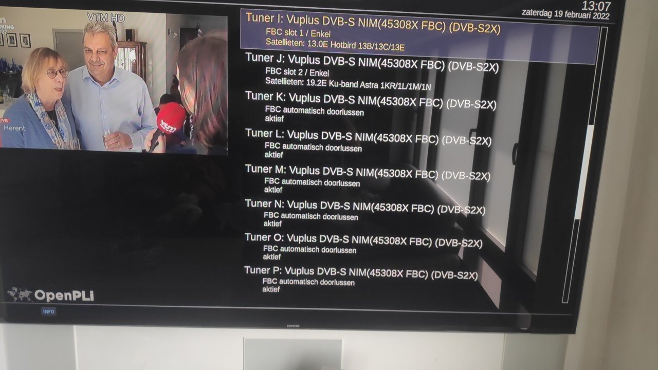

rakejake1 Geplaatst: 19 februari 2022 Auteur Geplaatst: 19 februari 2022 ok, hoe heb ik het opgelost. De dur line uk 104 lnb heeft 4 aansluitingen. Er gaan 6 kabels van de schotel naar de ontvanger De eerste kabel gaat van de scr aansluiting naar tuner A (FBC) bovenste aansluiting. astra 23,5 De tweede kabel gaat van de Legacy aansluiting naar tuner C (single/dual) bovenste aansluiting. astra 23,5 De derde kabel gaat van lnb hotbird 13 naar tuner B (FBC) bovenste aansluiting. De vierde kabel van lnb astra 19,2 naar tuner B (FBC) onderste aansluiting. De vijfde kabel van lnb astra 28,2 naar tuner C (single/dual) onderste aansluiting. 1
