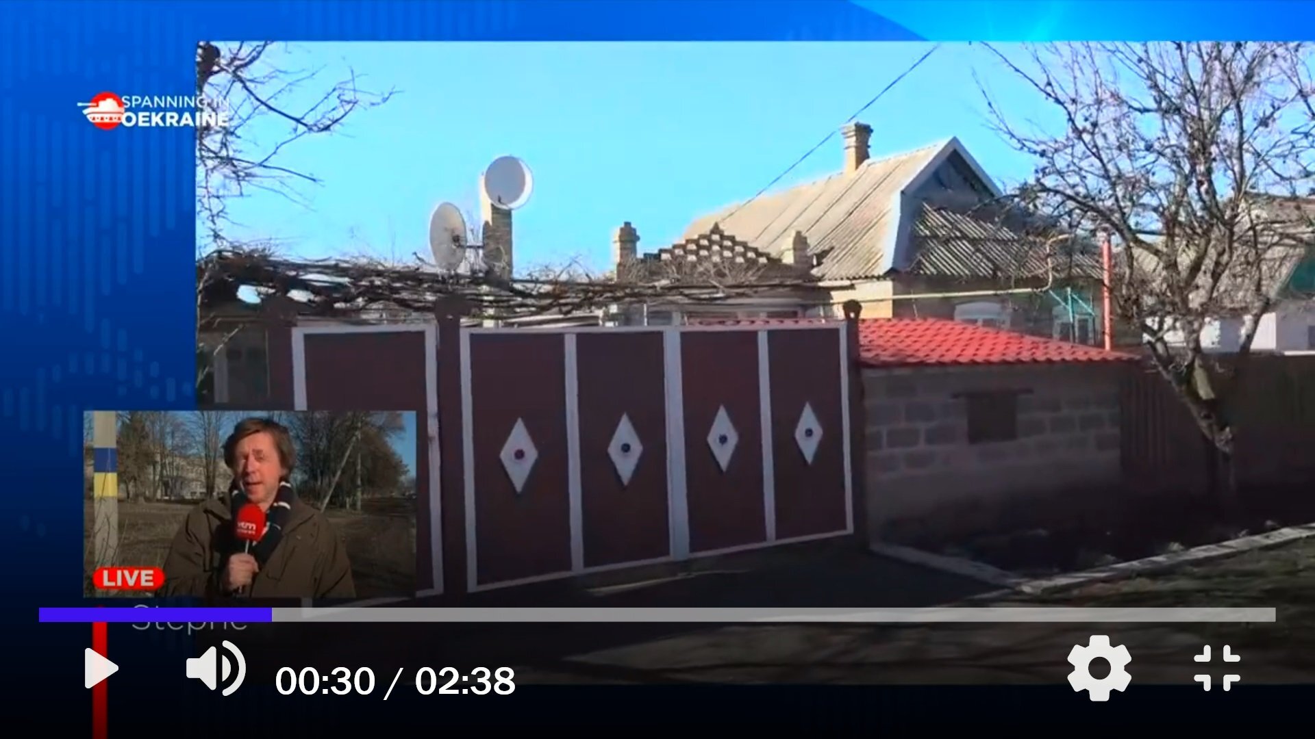

cookie monster Geplaatst: 17 februari 2022 Geplaatst: 17 februari 2022 Ik zag 2 schotels in een video ivm Oekraïne (Stepne) , waar staan die op gericht ?? De ene staat vrij diep oostelijk en de andere enorm westelijk gericht !! Iemand een idee ?? Naar daar gaan om het te vragen , mmmm , TE ver weg !! C o o kie M o nster C U L'8'R WEIRDOGAToRS I was born once , as an invasion of the bodysnatchers , but the doctor did get a brain-attack !! my name: breedbandwurger 1967 casa CM: FTA DVB-S & FTA DVB-S2
Schotelspeller Geplaatst: 17 februari 2022 Geplaatst: 17 februari 2022 (aangepast) De Westelijke Amos, 4 west die een hotspot is. Weinig twijfel: https://www.lyngsat.com/Amos-3-7.htmlDie oostelijke ik gok dan de 46 oost Azerspace! https://www.lyngsat.com/AzerSpace-1-Africasat-1a.html daar zitten ook zenders uit Oekraïne e.o. op 4,8 oost Astra-4 zitten ook veel Oekraïense zenders, maar ik denk gezien wat we zien dat op deze hier niet is ingetuned. 17 februari 2022 aangepast door Schotelspeller
cookie monster Geplaatst: 17 februari 2022 Auteur Geplaatst: 17 februari 2022 14 uren geleden, Schotelspeller zei: De Westelijke Amos, 4 west Ik zou eerder denken dan 4,8°O ipv 4°W ?? Ik kan ernaast zitten natuurlijk !! Voor een hotspot heb je normaal gezien enkel een kleine schotel nodig ?? Tenzij die meer wil ontvangen natuurlijk !! Ook op 4,8°O zit een Viasat Ukraine , met een voor sommige mooi betaalaanbod !! De andere schotel: https://www.lyngsat.com/freetv/Ukraine.html https://www.flysat.com/public/en/regions/country/ukraine 9°O (Weinig kans) https://flysat.com/en/provider/zeonbud Ook: https://flysat.com/en/provider/xtratv-4 4°O https://flysat.com/en/provider/ukrkosmos https://flysat.com/en/provider/starlightmedia https://flysat.com/en/provider/ukrkosmos Tenzij het een Rus is die daar woont !! 🤫 Wie zal het juist raden ?? C o o kie M o nster C U L'8'R WEIRDOGAToRS I was born once , as an invasion of the bodysnatchers , but the doctor did get a brain-attack !! my name: breedbandwurger 1967 casa CM: FTA DVB-S & FTA DVB-S2
Sprietje Geplaatst: 17 februari 2022 Geplaatst: 17 februari 2022 Op de foto te zien staan de twee schotel onder een hoek van meer dan 90 graden, ik schat op 100 graden. Dat is 95° satellietafstand. Als de satelliet niet lager dan ongeveer 10° elevatie mag staan in de Ukraine (Donetsk), dan is de meest oostelijke satelliet de Asiasat 5 op 100,5e en de meest westelijke satelliet ongeveer de Alcomsat 1 op 24,5w. Tussen deze twee satellieten moeten dus satellieten staat die op 95° satellietafstand staan die interessant voor deze persoon zijn.
cookie monster Geplaatst: 17 februari 2022 Auteur Geplaatst: 17 februari 2022 2 uren geleden, cookie monster zei: 4°O https://flysat.com/en/provider/ukrkosmos https://flysat.com/en/provider/starlightmedia https://flysat.com/en/provider/ukrkosmos 🥶 Stom kiekeuuuh .... 4° W !! C o o kie M o nster C U L'8'R WEIRDOGAToRS I was born once , as an invasion of the bodysnatchers , but the doctor did get a brain-attack !! my name: breedbandwurger 1967 casa CM: FTA DVB-S & FTA DVB-S2
Sprietje Geplaatst: 18 februari 2022 Geplaatst: 18 februari 2022 Als de ene schotel op de 4 west staat, dan zou de andere schotel 95° naar het oosten moeten staan en dat is rond de 91 oost. Daar staat de Yamal 401 op 90 oost en daar zitten alleen maar Russische zenders op die nagenoeg allemaal ongecodeerd zijn. Ook valt de Oekraïene keurig binnen de footprint van deze satelliet. De elevatie van de Yamal in Donetzk moet dan 16° zijn en de elevatie van de Amos 3/7 op 4w dan 22°. Dat zijn realistische elevaties die ook overeen komen met de elevatiestand op de foto. Deze combinatie van Oekraïense zenders en Russische zenders zou dus heel goed kunnen in Donetsk. Is hiermee je vraag opgelost cookie monster? 1 1
Drs. IJzerbout Geplaatst: 18 februari 2022 Geplaatst: 18 februari 2022 Het merendeel van de schotels in de Ukraine staat op Eutelsat 36B, 36° oost. (circulaire pol). Het pakket van NTV Plus is voor veel mensen daar interessant. Ze kunnen allemaal perfect Russisch daar en is hun 2e vaderlandse taal. Wat Eutelsat 36B, 36° oost voor de Oekraine is, is 19,2° oost voor Duitsland. Verder is het allemaal speculeren waar die 2 schotels op afgericht staan en zo belangrijk is dat nou ook weer niet. “On ne voit bien qu´avec le cœur. L´essentiel est invisible pour les yeux”.
cookie monster Geplaatst: 18 februari 2022 Auteur Geplaatst: 18 februari 2022 2 uren geleden, Drs. IJzerbout zei: Verder is het allemaal speculeren Maar toch wel een gokje waard 🙂 9 uren geleden, Sprietje zei: Is hiermee je vraag opgelost cookie monster? De eigenaar van de 2 schotels zal hier vermoedelijk niet reageren !! 😧 Dus .... het blijft toch wel gokken !! Op zich interesseert de Russische TV mij niet !! Maar ach , ik vind het gewoon wel een gokje waard 🙂 C o o kie M o nster C U L'8'R WEIRDOGAToRS I was born once , as an invasion of the bodysnatchers , but the doctor did get a brain-attack !! my name: breedbandwurger 1967 casa CM: FTA DVB-S & FTA DVB-S2
Sprietje Geplaatst: 18 februari 2022 Geplaatst: 18 februari 2022 3 uren geleden, Drs. IJzerbout zei: Verder is het allemaal speculeren waar die 2 schotels op afgericht staan IJzerbout je zwetst. Natuurlijk is het geen speculatie. Je kunt duidelijk zien dat de schotels meer dan 90 graden t.o.v. elkaar verdraaid staan, zoals ik al zei ongeveer 100 graden. Als de ene schotel dan op 36 oost staat gericht, zou de andere op 59 west moeten staan en dan krijg je een negatieve elevatie van ongeveer 13°. Die is dus niet te ontvangen. 1
Drs. IJzerbout Geplaatst: 19 februari 2022 Geplaatst: 19 februari 2022 (aangepast) Wie zegt dat die 2 gammele no-name China schotels ook werkelijk vastzitten aan die nog gammelere schoorsteen? Misschien of nog beter: waarschijnlijk is tenminste één van die schotels uit het lood geslagen of gewoon weggedraaid en niet eens in gebruik. Op grond van een ongebaseerde aanname loop je weer eens te doen alsof je een doctors titel disertatie aan het schrijven bent. Dat schotels daar veelal op Eutelsat 36B gericht zijn weet ik omdat ik in de Ukraine gewoond heb. Ik had een flat vanwege mijn werk daar van 2006 - 2008 En ik heb daar tientallen gold/fun-kaartjes geprogrammeerd met keys voor bekenden die daar allemaal zonder uitzondering naar NTV Plus op 36° Oost keken. 19 februari 2022 aangepast door Drs. IJzerbout schrijffout “On ne voit bien qu´avec le cœur. L´essentiel est invisible pour les yeux”.
Sprietje Geplaatst: 19 februari 2022 Geplaatst: 19 februari 2022 2 uren geleden, Drs. IJzerbout zei: Wie zegt dat die 2 gammele no-name China schotels ook werkelijk vastzitten aan die nog gammelere schoorsteen? Misschien of nog beter: waarschijnlijk is tenminste één van die schotels uit het lood geslagen of gewoon weggedraaid en niet eens in gebruik. De schotels zijn aan twee verschillende zijdes van de schoorsteen gemonteerd, dus sowieso al onder een hoek van 90 graden of is er één door de wind automatisch overgesprongen naar de andere schoorsteenzijde?
Drs. IJzerbout Geplaatst: 19 februari 2022 Geplaatst: 19 februari 2022 Het blijft giswerk. “On ne voit bien qu´avec le cœur. L´essentiel est invisible pour les yeux”.
Old Satterhand Geplaatst: 19 februari 2022 Geplaatst: 19 februari 2022 21 minuten geleden, Drs. IJzerbout zei: Het blijft giswerk. En daar is spriet een kei in.
Sprietje Geplaatst: 19 februari 2022 Geplaatst: 19 februari 2022 (aangepast) Het is geen giswerk, het zijn waarnemingen. IJzerbout is aan het gissen. Het weer wordt ook voorspelt door waarnemingen, niet door te gissen. 19 februari 2022 aangepast door Sprietje 1
Drs. IJzerbout Geplaatst: 19 februari 2022 Geplaatst: 19 februari 2022 Het is mijn vaststelling, berustend op lokale ervaring dat het giswerk is en heeft niets met het weer te maken. “On ne voit bien qu´avec le cœur. L´essentiel est invisible pour les yeux”.
