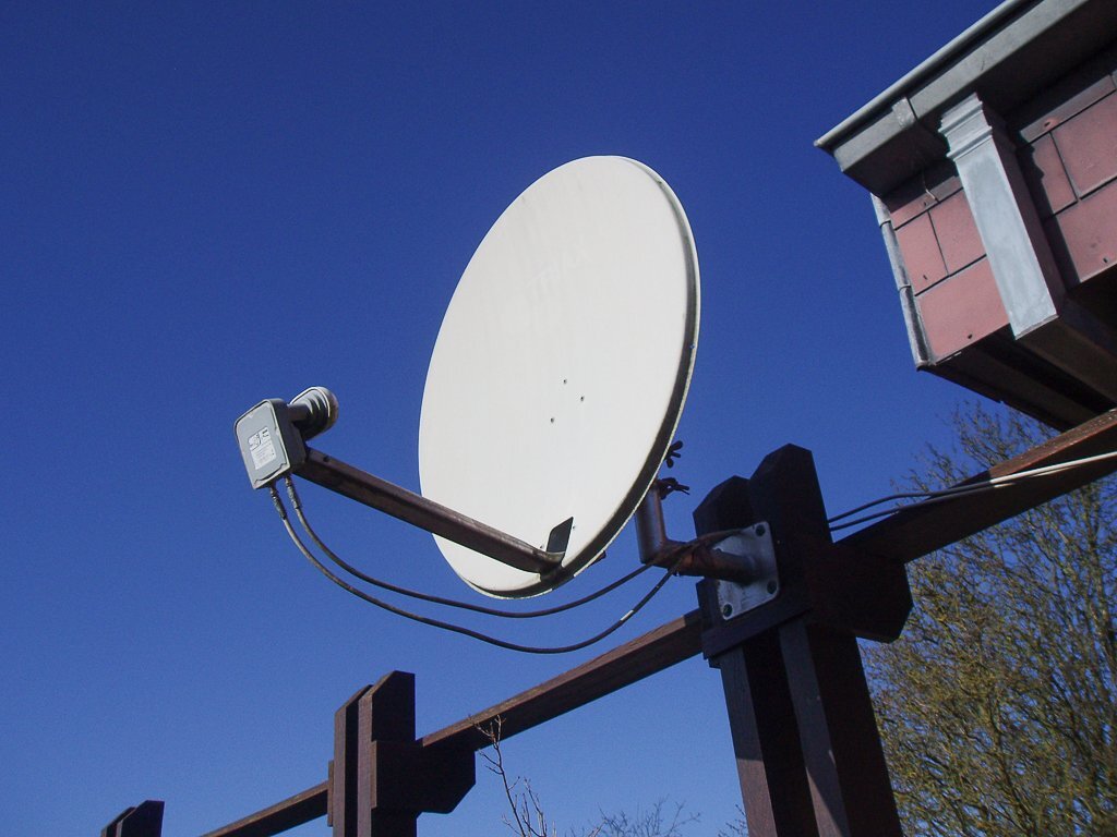

Hallo,
Sedert gisteren hier ook geen beeld meer via TVV
Wanneer ik naar Duitse zenders ga lukt dit wel maar niets van de TVV zenders.
Ik heb een duo lnb voor Astra 1 en 3 met twee uitgangen. De lnb staat wat schuin omhoog (moest zo denk ik)
Is er iets waar ik speciaal moet op letten of dat het juist uitrichten gemakkelijker kan maken?
Ik wacht in elk geval tot het beter weer is want nu opnieuw regen en wind. Hopelijk begin volgende week.

Ik denk dat Sprietje hier wel wat over kan zeggen maar ik krijg het gevoel dat de LNB te hoog gericht staat.

Dat zou gezichtsbedrog kunnen zijn (hoek van waaruit de foto genomen is). Heeft jaren prima gewerkt zonder er ooi 1 keer te moeten aan sleutelen.
Om door de wind te hoog gericht te zijn zou de arm naar beneden moeten maar dat kan toch niet?
Hoeveel graden moet de hoek zijn van de ene lnb tegen de andere (dus Astra 3 tegen Astra 1)?

Even opnieuw uitrichten. Hij is gewoon wat verwaaid
Dat ga ik doen maar mijn vraag is hoe deze schotel uitrichten met duo lnb dus voor Astra 1 en Astra 3 op 1 schotel?
Gewoon de schuinte goed instellen op basis van je woonplaats en dan zou ik gewoon eens gaan draaien totdat je beeld hebt en dan even kijken hoe het signaal is en dan gaan finetunen. Je hebt wel een satmeter ?
Je bedoelt een sat-finder (zo een klein bakje dat een piepend geluid geeft)? Dat heb ik. Voor 1 satelliet is dat meestal geen probleem om de schotel uit te richten maar om alle twee met deze dubbele lnb in 1 schotel voldoende signaalsterkte te geven is wat anders. En juist daarover had ik graag wat tips van ervaren leden gekregen alvorens te beginnen prutsen.
Als je de schuinte goed zet en je satfinder ertussen zet en dan gaat draaien dan zal de andere kop ook goed staan lijkt me.
De schuinte is 30° (Brussel) maar richt je de schotel op 19,2 of 23,5 of iets ertussenin? En hoeveel graden moet de lnb schuin staan?

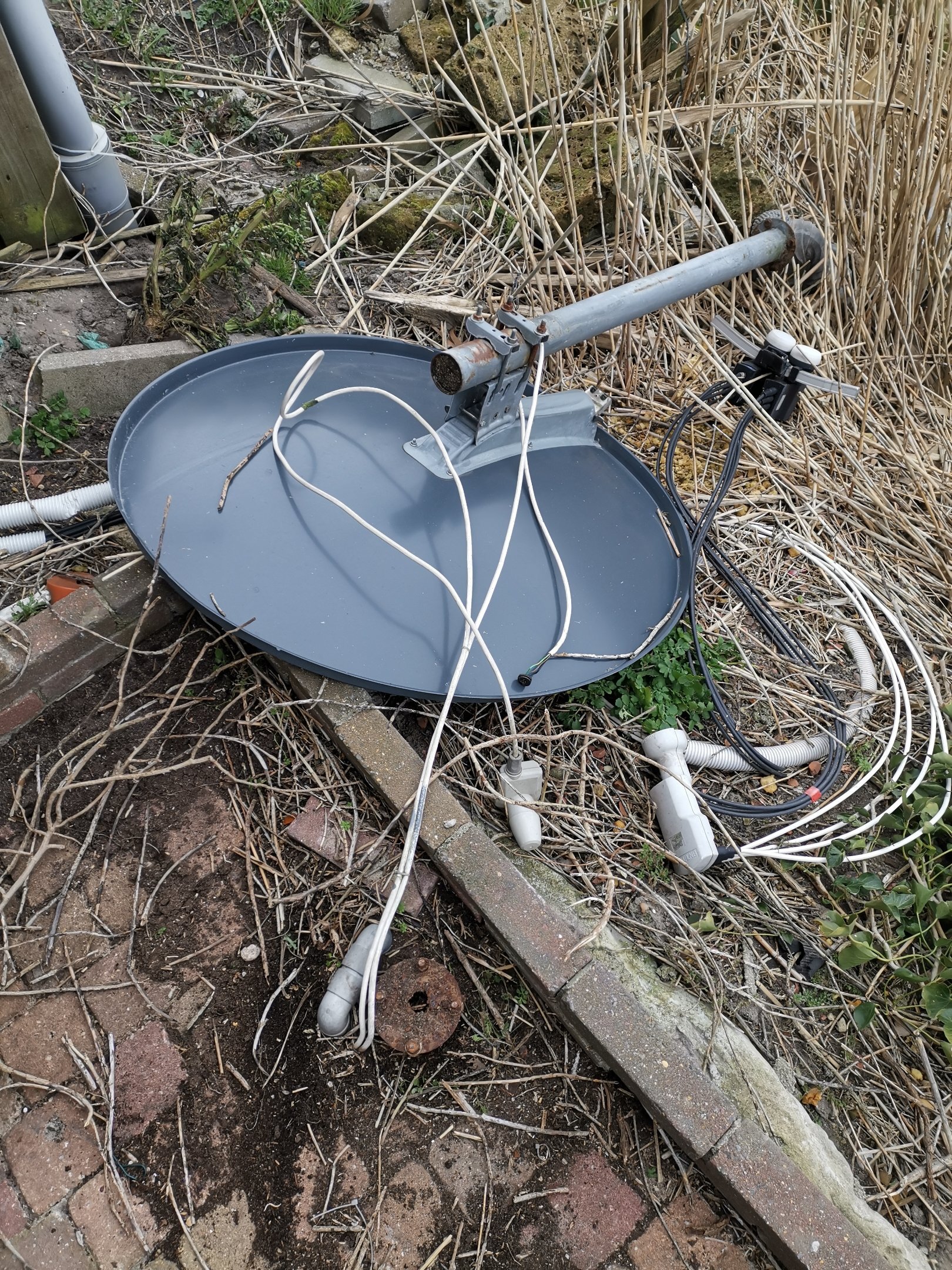

Omdat jullie van spektakel houden en altijd om plaatjes zeuren :D Triax 88 lijkt het overleeft te hebben.
Zo dat is een flinke klapper geweest. Stond deze ergens op vast gebout?
