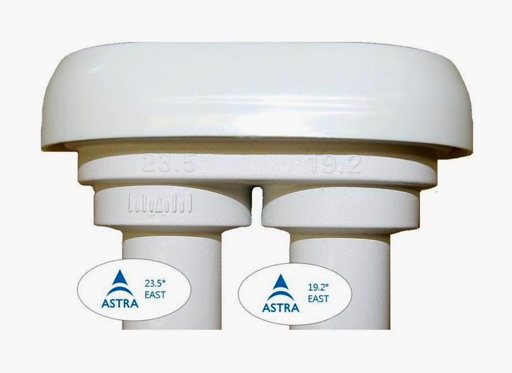

En welke kop heb je in de klem staan? Die van de 23,5 of die van de 19,2?
13 uren geleden, Sprietje zei:
Als ik vanaf achter de LNB naar de schotel kijk, dan zit hij om de linkerbuis geklemd.
Dan staat de kop van de Astra 23,5 in de klem en de kop van de Astra 19,2 hangt er rechts naast.
Nu is het de vraag op welke kop je nu NPO 1, 3 enz. ontvangt?
Hou je hand eens voor de kop die in de klem staat, de Astra 23,5 dus. Nu zou het beeld weg moeten vallen. Valt het niet weg, dan ontvang je de Astra 23,5 via de kop van de Astra 19,2. In dit geval is je schotel verdraaid. Test dat ook nog even door je hand voor de vrij hangende kop te houden.
I.p.v. je hand er voor te houden, kun je ook even een stukje aluminiumfolie over de betreffende koppen frommelen.
