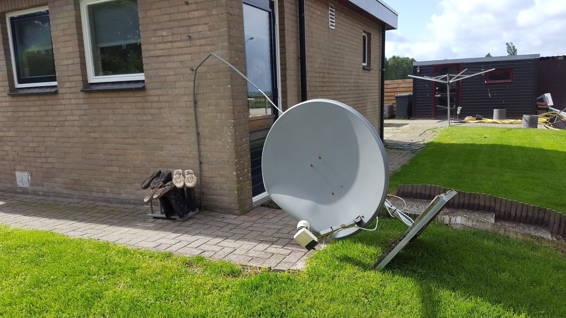

Zorg ervoor dat de tegelvoet goed vast staat .zodat er geen beweging meer inzit .en zodra je dan een zender gevonden  hebt meteen de klem op de paal  van de tegelvoet  markeren met een stift .zodat je een aan knopingspunt hebt.mvg Ricardo
Ik heb nu iets vaag wel 23,5 en 28,5 en 19 slecht
maar uh vanaf achter de schotel gezien
begint links toch op 13 dan 19 en dan 23 en dan 28
maar nu lopen rommelen op diseqc en zie dat op poort a opeens 23 ontvang op b 28 en op c slecht 19 ….denk dat ik gek wordt
Volgens mij moet je nu de coax kabels omwisselel naar de goede poorten .maaar voor je dat doet moet je eerst de ontvanger uit schakelen dus van de stroom af . Naar de juiste poorten op de disecq  switch  .mvg Ricardo
Je kunt het beste de coax kabels labelen of met grijs plakband en daar opschrijven  welke lnb het  is dat is misschien  handig en als je achter de schotel staat is inderdaat links  13 dan 19,2 dan 23 dan 28,35 mvg Ricardo

Als de paal horizontaal staat, ligt de schotel meestal op de grond. :D
Die schotel is vrij serieus naar de honkbalknuppels !! 😲

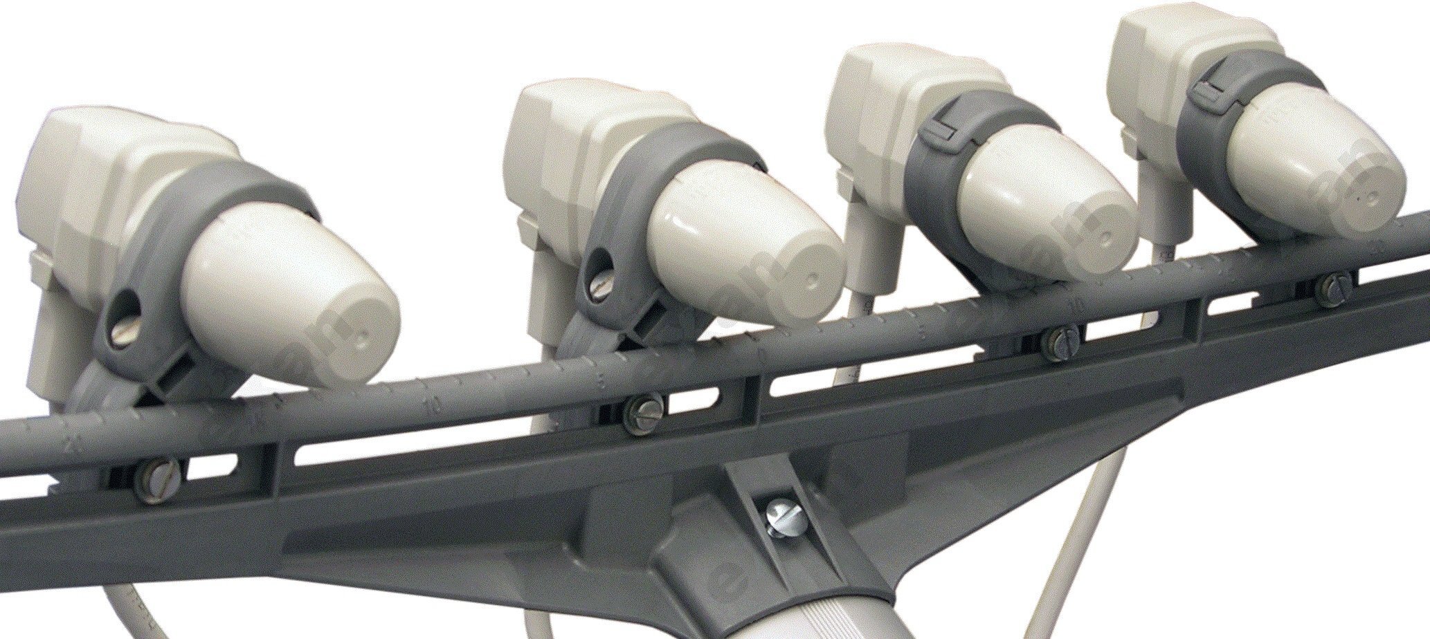

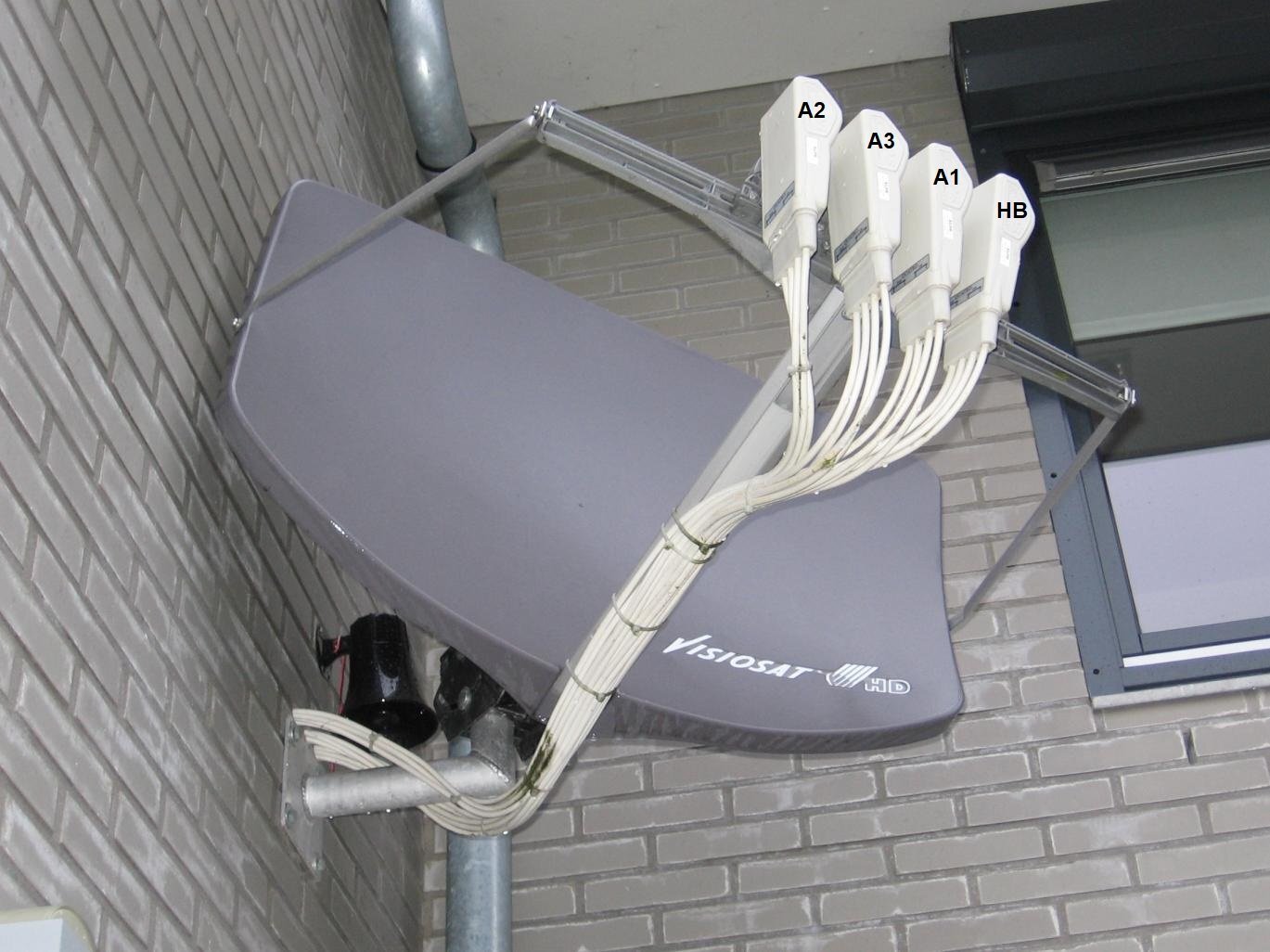

Wat is er mis met de schaalverdeling op de rail?
Klik op de afbeelding om hem te vergroten.
aangepast door Sprietje
Op de afbeelding staat de Astra 19,2 niet op de nul-positie maar op ongeveer 2,5. Dat is een keuze om de 2 buitenste lnb's beter te verdelen t.o.v. het midden. Nadeel hiervan is dat het midden van de schotel niet meer precies op een satelliet gericht is en dat kan iets moeilijker zijn om de satelliet te vinden.
