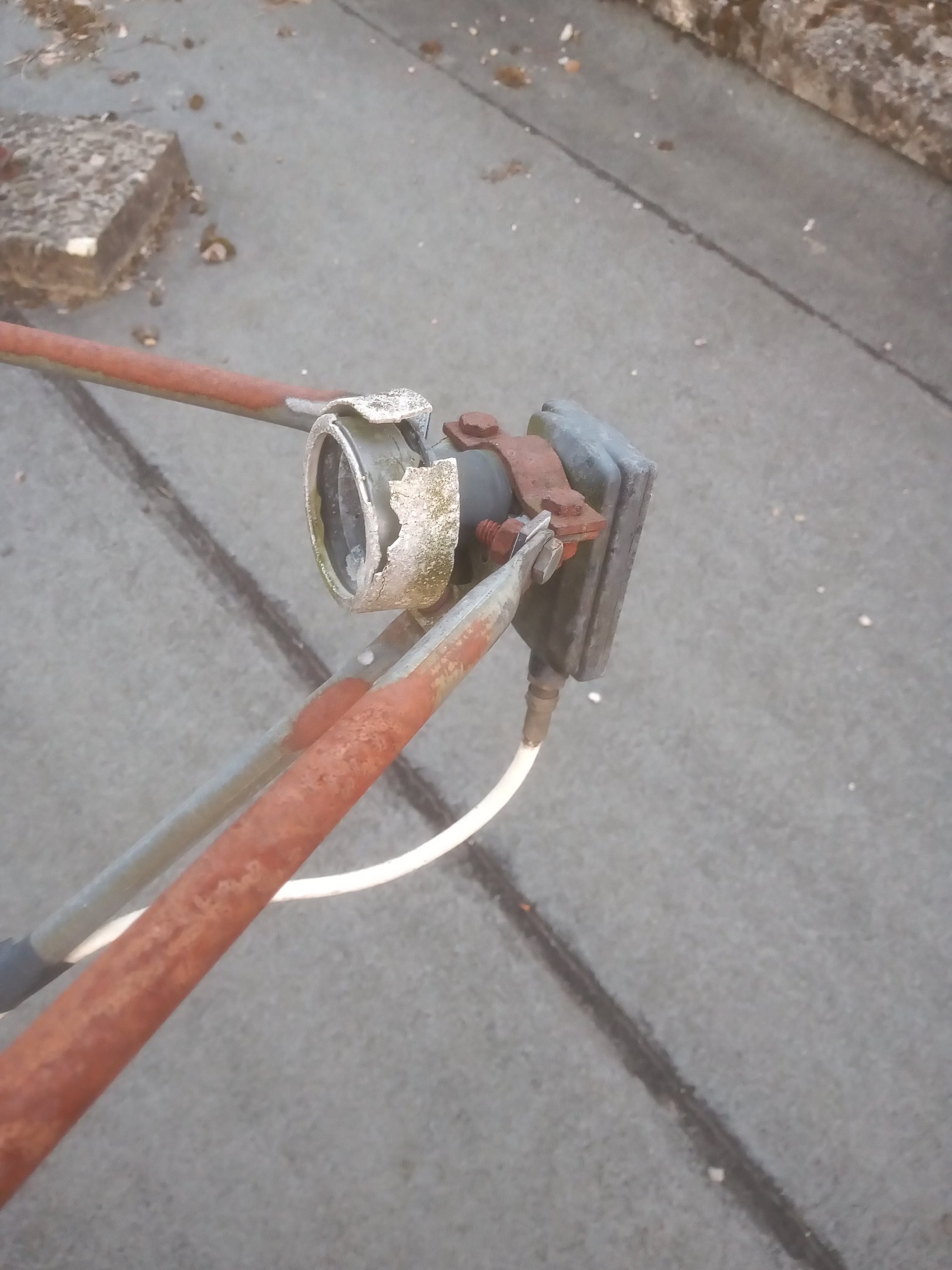

Ik beschik over een Echostar schotel van 140cm met polar mount en actuator. M'n huidige lnb is stuk. Vraag is welke lnb ik nu best kan aanschaffen aangezien ik een lnb nodig heb met een feed van 23mm.
De enige lnb met 23mm feed die ik kan vinden is een megasat Multifeed single lnb. Is die geschikt OF opteer ik beter voor een twin monoblok waar de hornfeeder diameter groter is?

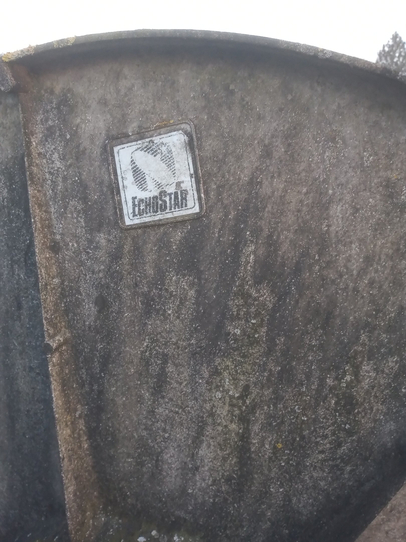

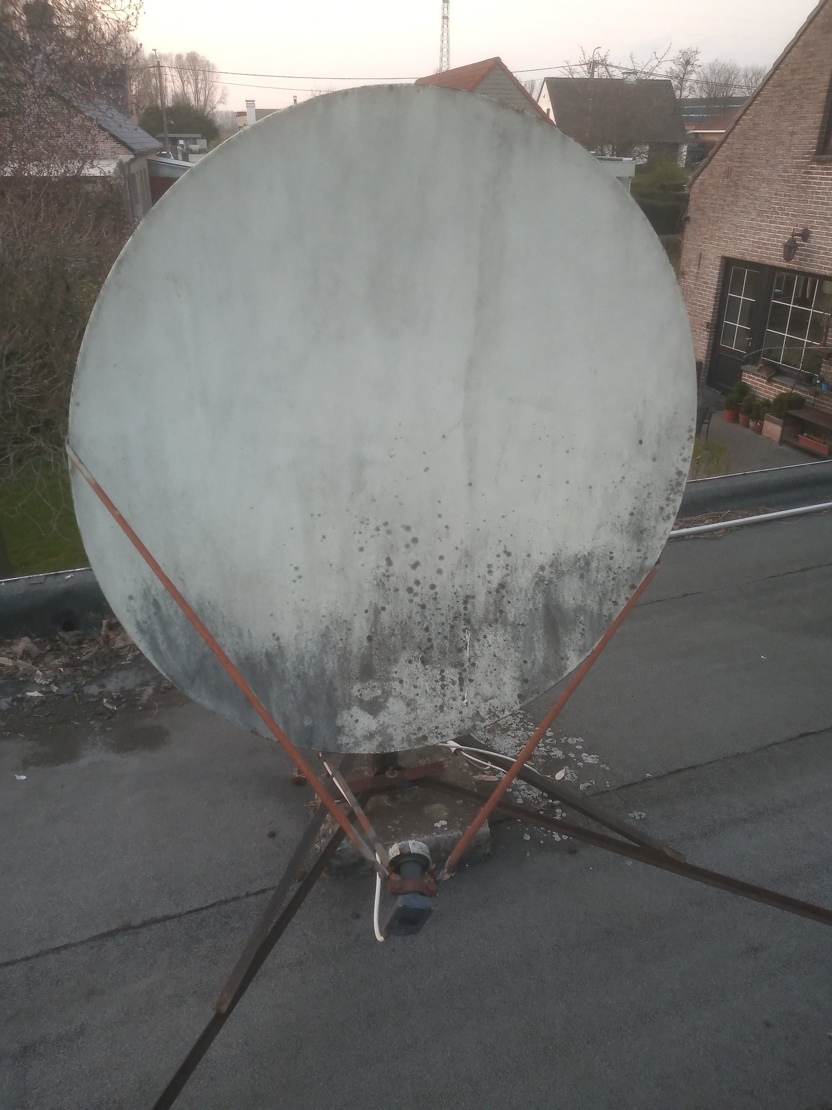

Plaats eems foto's van de schotel en de LNB.
VU+ Duo
/ Dreambox DM800 / TBS 5925
Zal wel een primefocus schotel zijn want een Echostar 140 Offset heb ik nog niet gezien .
Maar inderdaad een foto zou meer duidelijkheid geven .
Ik durf te wedden dat het een Echostar (Prodelin) 1,2 m offset-antenne is. En er waren LNB-houder voor 23mm LNB.

Ja, het is precies dezelfde antenne waar ik het over heb. Het is 1,2 m Echostar (Prodelin). Ik denk dat het beter is om een nieuwe LNB-houder te maken die plaats biedt aan een hals van 40 mm van de LNB in plaats van de bestaande te gebruiken.

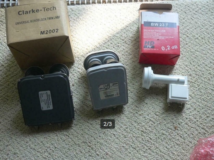

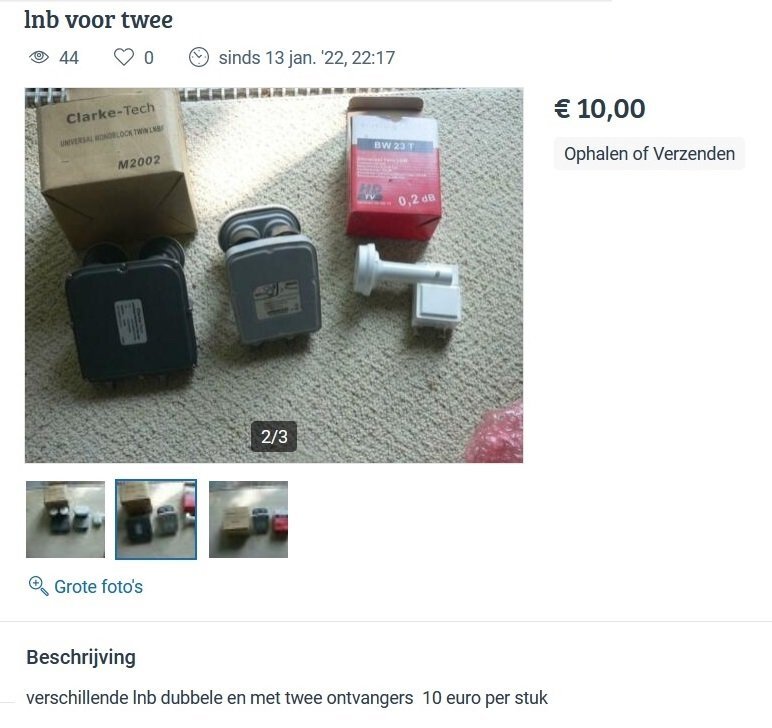

Ik zie op een bekende veilingsite een mooie lnb met een hals van 23mm met 2 aansluitingen, de Bauckhage BW 23 T . Kost €10,- per stuk. Volgens mij is die nieuw. De hals is 40mm lang.
