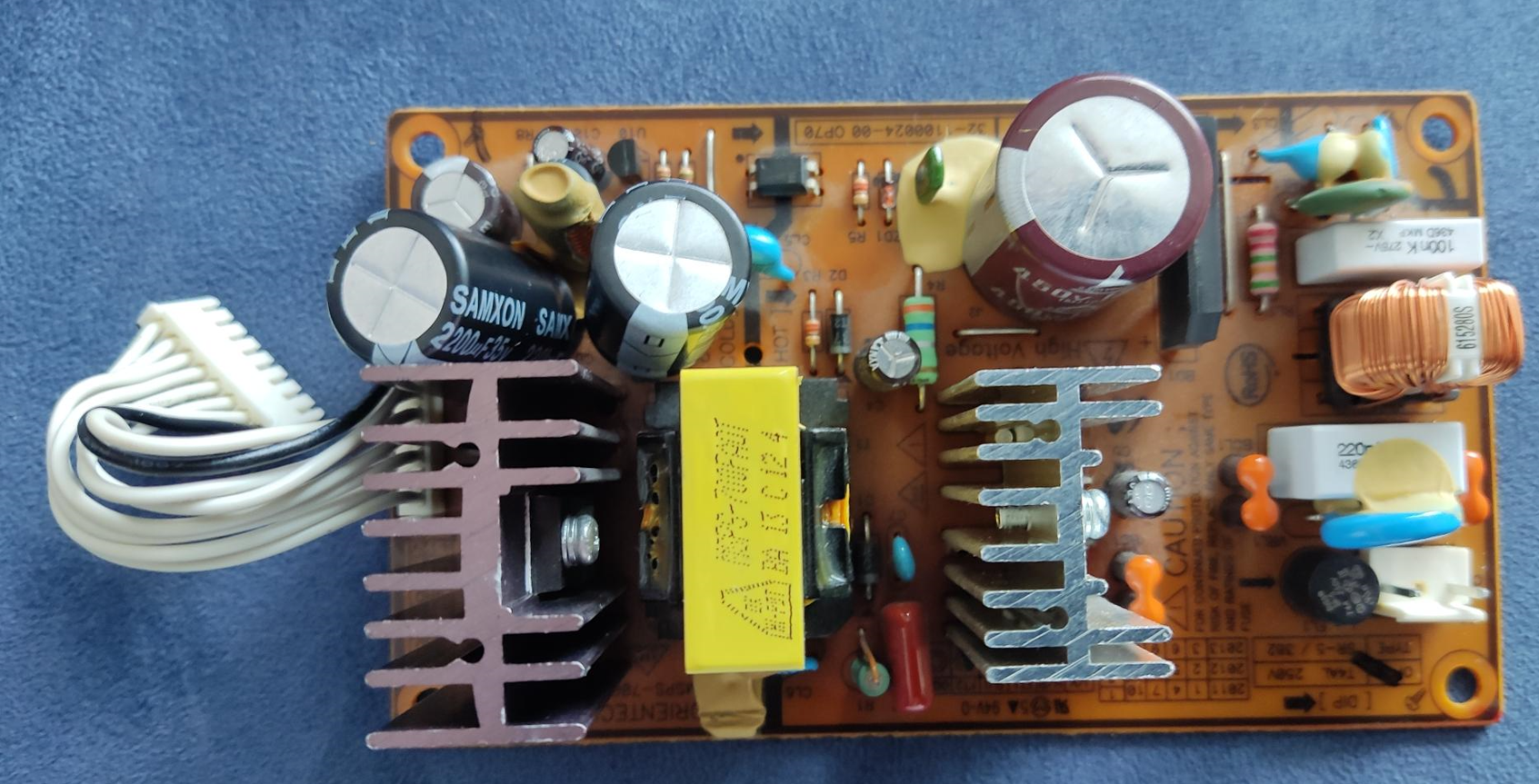

Julion Geplaatst: 26 juni 2022 Geplaatst: 26 juni 2022 Sinds vanmorgen heb ik problemen met mijn VU+ Duo2 In het begin vond hij de harde schijf niet meer. Ik heb daarna een nieuw image op de ontvanger gezet. Maar hij vond nog altijd niet de harde schijf. Ik heb de harde schijf losgekoppeld. En daarna startte de ontvanger niet meer op. Alleen det led aan de voorkant knipperd. De harde schijf werkt wel want ik heb deze in een andere receiver gestopt en gecontroleerd. Alleen de laatste timer opdracht is niet opgenomen.
bellejt Geplaatst: 26 juni 2022 Geplaatst: 26 juni 2022 (aangepast) eenvoudig : condenstoren kapot.Had zelfde probleem en heb er 2 vervangen en alles terug in orde.De 1500 ùF stonden opgeblazen.Vervangen door 2200 ùF/35 volt en box is als nieuw. Er zijn topics over : https://www.circuitsonline.net/forum/view/message/2305916 26 juni 2022 aangepast door bellejt 1 1 Groetjes,salutations,greetings. 1 x Gibertini 1,10 vast 3 sats + 1 x Triax 88 cm rotor + Triax fixed 5W Vu + Duo4K SE sat tuner 4 X DVB-S2X en 1 x turbo DVB-C + OpenVix + idem dual tuner and vu duo2 fallback tuner Octagon SF8008 4K Openvix (via ethernetconnectie/WIFI fallbacktuner)
Julion Geplaatst: 26 juni 2022 Auteur Geplaatst: 26 juni 2022 Bedank voor het advies. Zo te zien op de foto zijn de 1500 ùF 's opgeblazen.

bellejt Geplaatst: 26 juni 2022 Geplaatst: 26 juni 2022 kan je gewoon los solderen aan de onderkant print en vervangen.Let op de polariteit en gebruik dezelfde als ik. Groetjes,salutations,greetings. 1 x Gibertini 1,10 vast 3 sats + 1 x Triax 88 cm rotor + Triax fixed 5W Vu + Duo4K SE sat tuner 4 X DVB-S2X en 1 x turbo DVB-C + OpenVix + idem dual tuner and vu duo2 fallback tuner Octagon SF8008 4K Openvix (via ethernetconnectie/WIFI fallbacktuner)
Julion Geplaatst: 27 juni 2022 Auteur Geplaatst: 27 juni 2022 (aangepast) Ik heb de twee defecte Elco's vervangen (door twee 2200 ùF/35) en de ontvanger doet het weer. Bedankt bellejt voor de tip. 27 juni 2022 aangepast door Julion 2

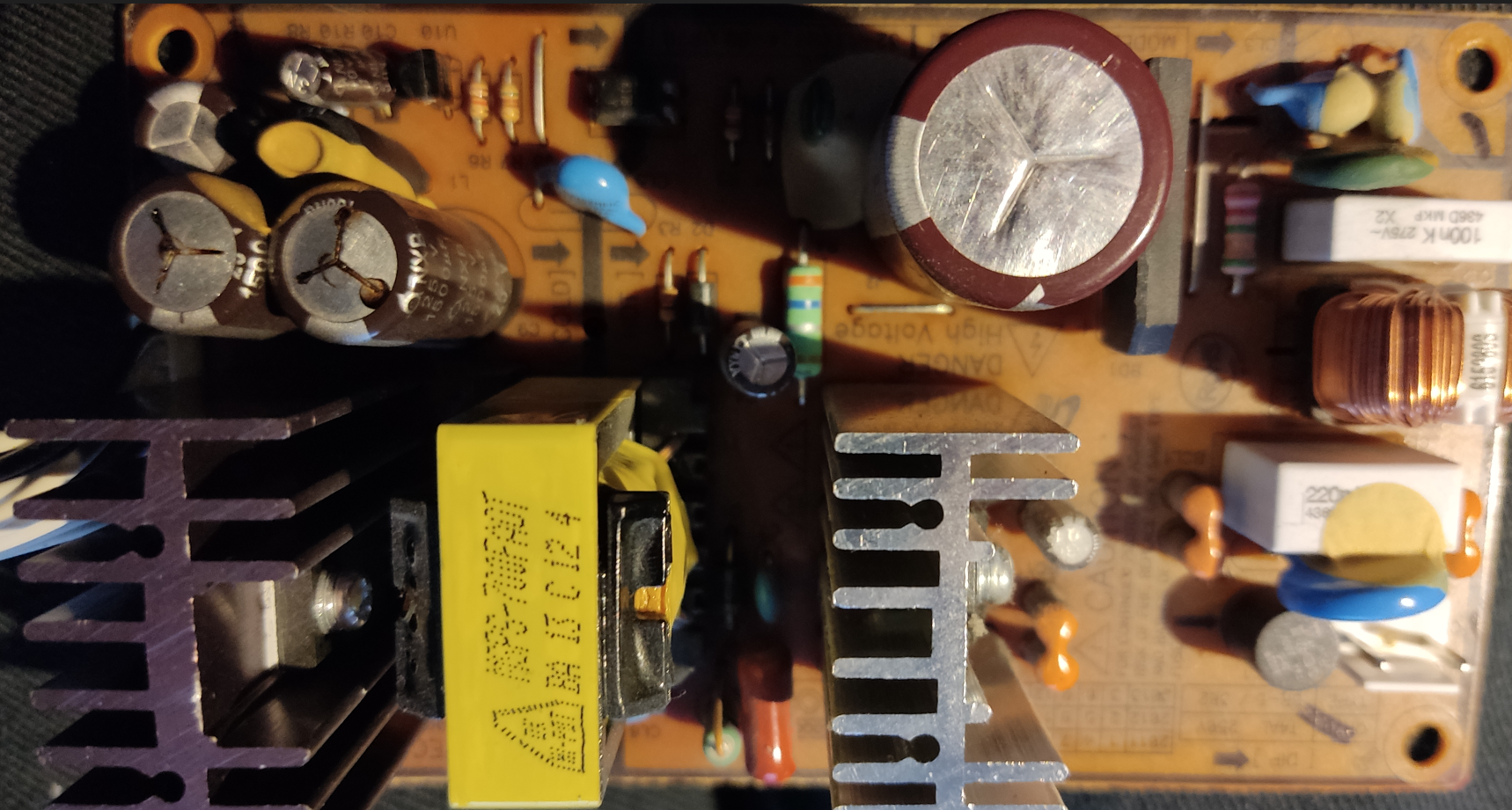

Frans B Geplaatst: 27 juni 2022 Geplaatst: 27 juni 2022 Je hebt dezelfde vraag op een ander board geplaatst, waarop ik ook op heb geantwoord. Het zou beter zijn om de condensatoren verder van het koelblok te plaatsen. Nu zit hij er tegenaan, wat de levensduur erg verkort. System Administrator (niet van deze site)
bellejt Geplaatst: 27 juni 2022 Geplaatst: 27 juni 2022 dat blok wordt amper warm.De condensatoren bij VU gaan defect omdat ze te nipt berekend zijn kwa spanning en van mindere kwaliteit.Eigen aan de VU reeks (duo en duo2) Groetjes,salutations,greetings. 1 x Gibertini 1,10 vast 3 sats + 1 x Triax 88 cm rotor + Triax fixed 5W Vu + Duo4K SE sat tuner 4 X DVB-S2X en 1 x turbo DVB-C + OpenVix + idem dual tuner and vu duo2 fallback tuner Octagon SF8008 4K Openvix (via ethernetconnectie/WIFI fallbacktuner)

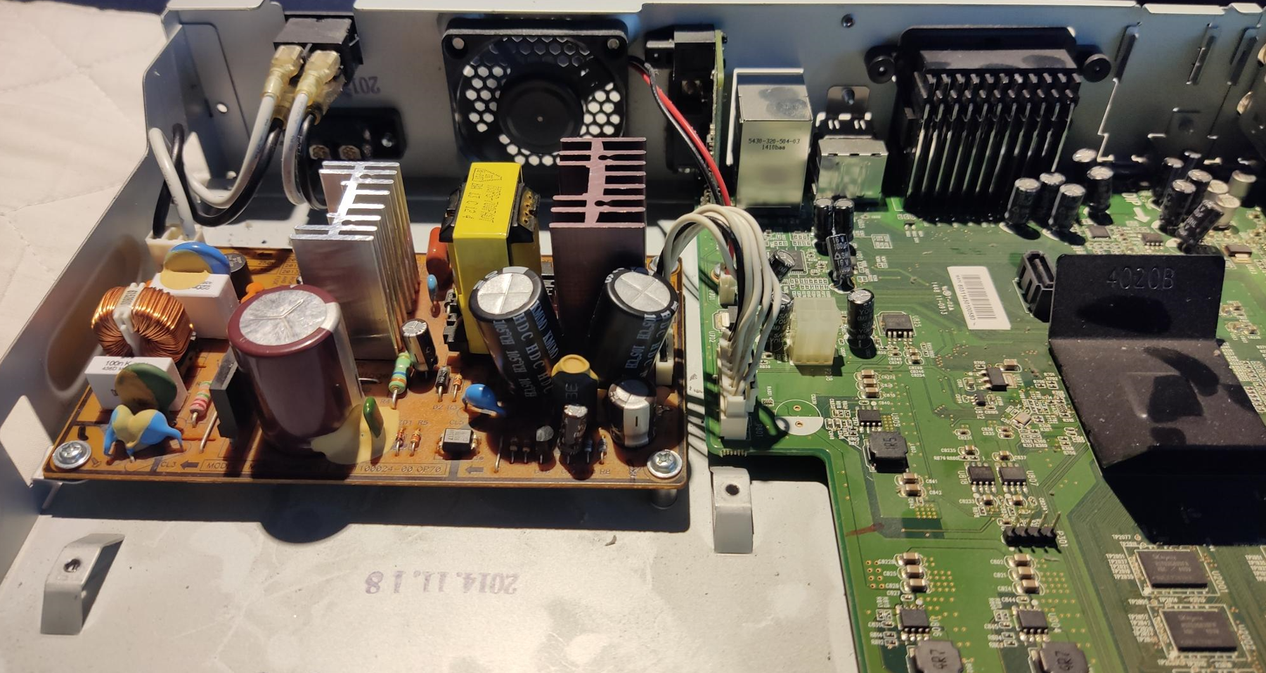

Julion Geplaatst: 27 juni 2022 Auteur Geplaatst: 27 juni 2022 Ik heb ze (zo goed als) een stuk van de koelblok afgezet. De foto (van boven) vertekend iets. Ze zijn iets dikker dan de andere.
Julion Geplaatst: 27 juni 2022 Auteur Geplaatst: 27 juni 2022 (aangepast) Ik heb het vermoeden dat het probleem met de condensatoren al langer liep. Het opstarten en het zappen naar een andere zender gaat nu een stuk sneller. 27 juni 2022 aangepast door Julion
bellejt Geplaatst: 27 juni 2022 Geplaatst: 27 juni 2022 ze gaan langzaam achteruit en dan ploffen ze. Soms duurt het lang en soms zelfs al na 1 jaar. Zolang het die alleen maar zijn is het snel hersteld zonder veel kosten want is een goede box.Spijtig dat ze de ultimo 4K niet meer maken want had die graag als vervanger gehad Groetjes,salutations,greetings. 1 x Gibertini 1,10 vast 3 sats + 1 x Triax 88 cm rotor + Triax fixed 5W Vu + Duo4K SE sat tuner 4 X DVB-S2X en 1 x turbo DVB-C + OpenVix + idem dual tuner and vu duo2 fallback tuner Octagon SF8008 4K Openvix (via ethernetconnectie/WIFI fallbacktuner)
