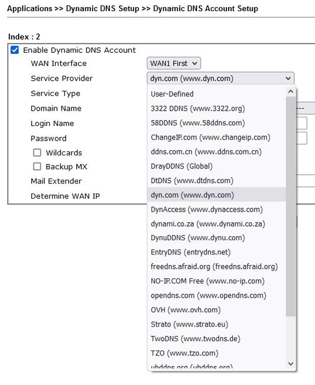

Old Satterhand Geplaatst: 28 juni 2022 Geplaatst: 28 juni 2022 Ziggo modem in bridged modus en er je oude Fritzbox of een echte router aanhangen? Ik kan je een Draytek aanbevelen. Niet voor netwerk freaks, want je kunt alles heel makkelijk instellen. Je kunt ook een waslijst aan dyn dns service providers instellen.
