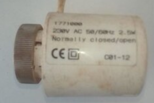

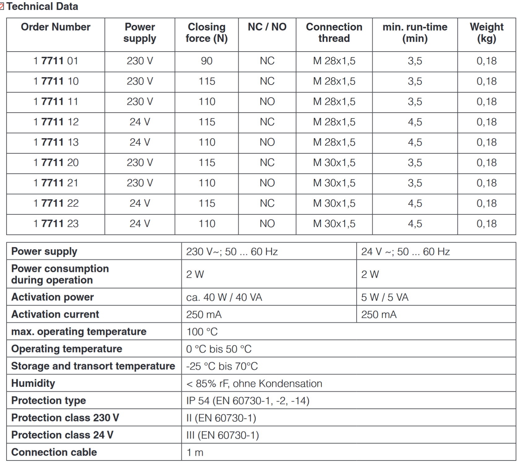

Kan iemand mij informeren of deze Herz thermostaat een "Normally Closed" of een "Normally Open" uitvoering is. Ik heb de importeur benaderd en helaas weten zij het ook niet en hebben mij geadviseerd om een installateur te benaderen.

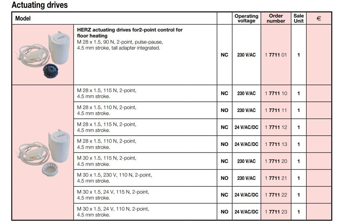

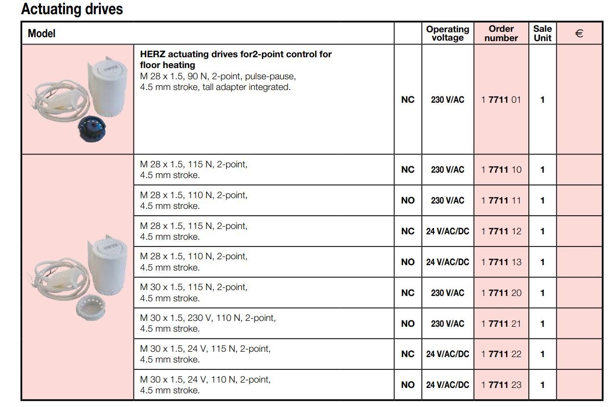

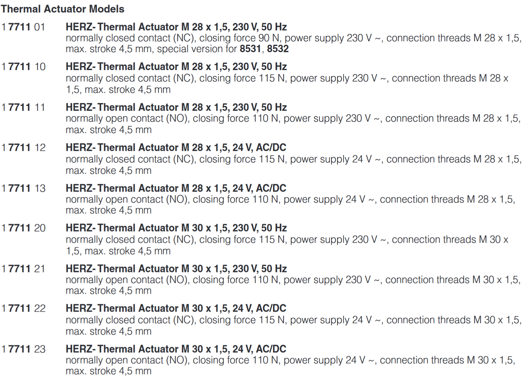

Het datablad van dit ventiel
Conclusie, men heeft het ventiel artikel nummer onvolledig aangegeven op het type schildje.
4 uren geleden, ceesv zei:

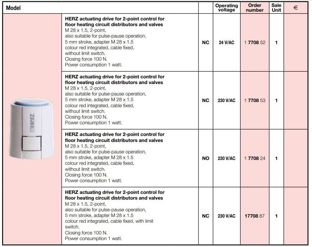

Dit is een incorrecte conclusie. De informatie op het type schildje zijn correct. Er zijn nog 4 goed werkende die dezelfde type schildje aanduiding hebben. Het vermelde datablad met bij behorende plaatje komen niet over een met mijn defecte thermostaat. Maw ik heb twee thermostaten besteld 1 7708 53 en 1 7708 24. Even testen welke de versie de juiste is.

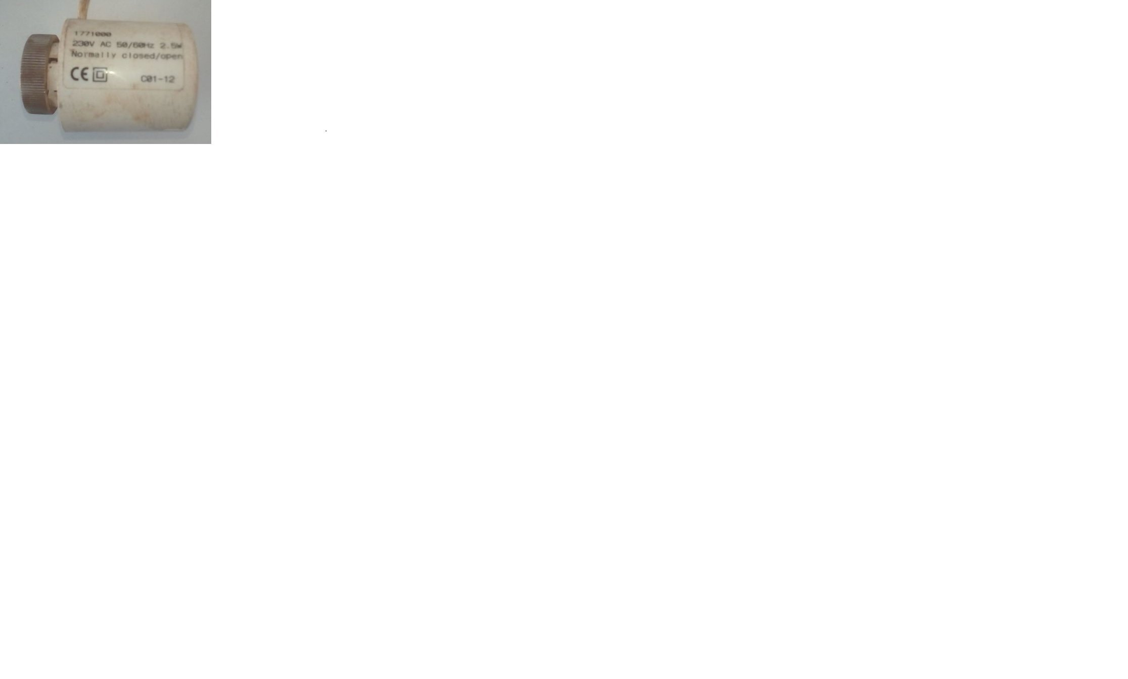

1742404436_Herzvast.thumb.JPG.48d465d6a7af5d1f7b5541645c57bfe2.JPG937347044_Herzextern.thumb.JPG.05df5bb5bda2cad85861570374ec88be.JPG
Het is heel simpel, druk de aandrijving op een ventiel en je weet of het ventiel open is of dicht. Immers, je mag verwachten dat, wanneer er geen spanning op de aandrijving staat, deze in ruststand staat.
Los daarvan adviseer ik altijd NC toe te passen. Omdat de uit-tijd meer is dan de aan-tijd over het hele jaar gezien. Dus verbruik je minder vermogen en belast je de aandrijving minder.
