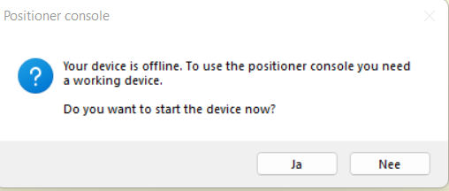

GuidoHen Geplaatst: 22 juli 2022 Auteur Geplaatst: 22 juli 2022 Ik loop vast tijdens de installatie. Motor aangesloten op de TBS5927 en EBSpro geinstalleerd. Als ik naar de positioner console ga, krijg ik de melding: Als ik hier ja klik, hoor ik een klik in de motor en kan ik met de schakelaars achter op de motor de motor handmatig draaien. Er verschijnt echter geen console op het scherm. Alleen een grijs kruis in het midden van het EBSpro scherm. Als ik hier met de muis overheen ga is deze rood en kan ik het scherm sluiten. Ik gebruik windows 11. Iemand een tip?
Zilverhippie Geplaatst: 22 juli 2022 Geplaatst: 22 juli 2022 Geen pasklaar antwoord en ik weet niet of het een verschil maakt, maar: Heb je al de coördinaten ingegeven van je woonplaats in de opties? Maakt het een verschil als je eerst handmatig je device start in EBS Pro? (Control > Start device) en dan de positioner console opent? Zijn er geen onbekende apparaten als je eens kijkt in Windows onder apparaatbeheer? Misschien dienen nog aparte drivers te worden geïnstalleerd. Ik werk zelf nog met een oudere versie 16.0.0.2 op Windows 10. Misschien eens proberen met een oudere versie, er kunnen altijd bugs zitten in de nieuwste versie die pas onlangs uitkwam. Als je de mogelijkheid hebt om ook eens op Windows 10 te proberen i.p.v. 11... Zal een beetje zoekwerk worden, vrees ik, maar ik vermoed dat het iets softwarematigs zal zijn.
GuidoHen Geplaatst: 22 juli 2022 Auteur Geplaatst: 22 juli 2022 Driver is geïnstalleerd en wordt netjes herkend. De log toont aan: 20:16:33.208: Profiles loaded (2) 20:16:33.229: Profile loaded (4.9E - Astra 4A SES 5) 20:16:40.829: Dev: TBS 5927 USB DVB-S2 Tuner (id 0) started successfully 20:16:43.933: SetChannelFunc (F: 12750000 P: 0 S: 30000000 M: 1 FEC: 1) = True De coördinaten zijn ingegeven. De motor wordt in de log niet herkend. Hoort dat zo?
GuidoHen Geplaatst: 22 juli 2022 Auteur Geplaatst: 22 juli 2022 (aangepast) Versie 16.0.0.2 werkt! No kom ik wel in de positioner console. Hoe selecteer ik nu dat de motor gaat draaien naar een geselecteerde satelliet? Als ik positie 49 selecteer (Astra 4.9) en 'goto pos' selecteer gebeurt er niets. 22 juli 2022 aangepast door GuidoHen
