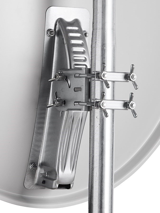

Dan heb je nog de kans dat het om het oude model van Triax gaat of om het nieuwe model. Het oude model heet een Triax 110 en daar is de elevatie van de schotel in te stellen met een gebogen schuifrail, zie eerste afbeelding. Het nieuwe model heet een Triax 120 en daar is de elevatie in te stellen met slobgaten, zie tweede afbeelding. Bij beide schotels is het schotelblad even groot. Ik denk dat het om het oude model gaat.

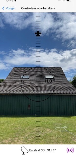

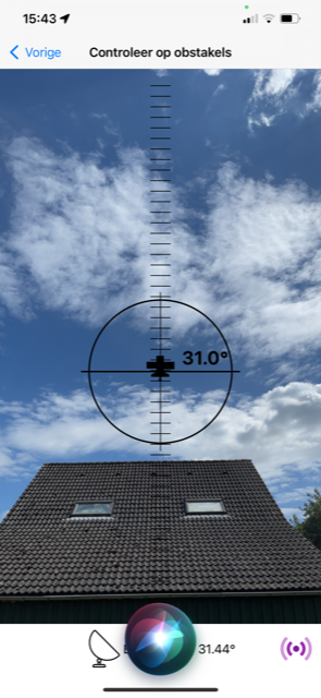

@Codx je opmerking bij punt 4 is wel een belangrijke. Ik hoop dat de satfinder app op de iPhone betrouwbaar is. Dan zit ik goed.
Dit is de positie van Eutelsat 3b (3 gr Oost).
aangepast door GuidoHen
14 minuten geleden, GuidoHen zei:
De plaatjes zeggen niet zoveel. Eutelsat 3B  (3 oost) is voor jou waarschijnlijk dichtbij het ware zuiden, en daar is de elevatie (hoever de schotel omhoog wordt gericht) het grootst.  31.44 graden. De satelliet band loopt dus als het ware in een boog aan de hemel en dat punt is het midden.  Maar hoe verder je oost of west gaat wordt die elevatie steeds lager en dan gaat de zichtlijn een rol spelen..
