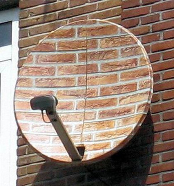

Mimisiku Geplaatst: 8 september 2022 Geplaatst: 8 september 2022 Met een sterke satelliet is dat geen probleem (Astra 1,2,3). Zit je nu al op het randje dan is poedercoating handiger. Oude laag met verfoplosser verwijderen. Je behoud dan dezelfde dempingswaarde en ergo ontvangstmogelijkheden. Een van onze buren heeft de schotel in steenmotief gespoten. Die zie je niet eens hangen als je het niet weet.. Afscheid….. Nog een paar maandjes te gaan…
Sprietje Geplaatst: 8 september 2022 Geplaatst: 8 september 2022 Voor steenmotief zijn gewoon plakfolies voor.

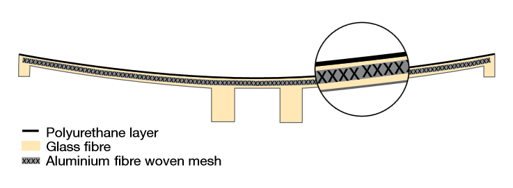

Sprietje Geplaatst: 8 september 2022 Geplaatst: 8 september 2022 Nee, omdat de reflector in een polyester schotel niet aan de oppervlakte zit maar in het midden van de schoteldikte. Je krijgt dan mogelijk twee reflectors op enige afstand die faseverschuiving veroorzaken.
minplus Geplaatst: 8 september 2022 Geplaatst: 8 september 2022 Tenzij de gebruikte verf geen extra reflectie veroorzaakt, net als de polyurethaan laag. 3x VU+ met Open Pli , 2 Gregorians, 1 Big bisat, 1 Oled en 2 LCD's
Sprietje Geplaatst: 8 september 2022 Geplaatst: 8 september 2022 Dan zul je dat eerst uit moeten proberen.
